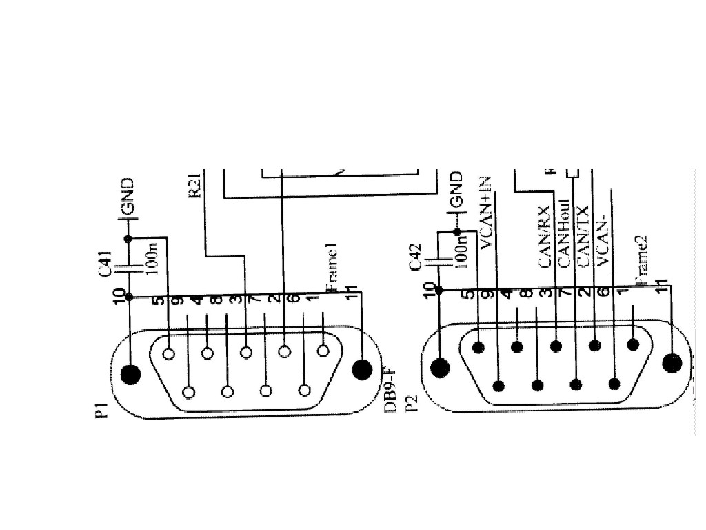

Gast #86260
Hallo
Ich habe mir jetzt ein paar Schaltungen angeschaut.
Ein Hersteller hat die Erde, die außen entlangläuft gar nicht mit der
Elektronik verbunden.
Ein anderer hat die äußere Erde mit dem Elektronik-GND verbunden,
jedoch aber nur mit einem 0,1uF Kondensator. - Wie das Bild zeigt. Was
hat das für einen Sinn?
Martin

Gast #86263
der 0,1 nF Konddensator hat den Sinn, daß Potentialdifferenzen zwischen
verschiedenen Geräten nicht zum Kuzschluß führen, wechselspannungsmäßig
(na ja ab einigen kHz) eine Erdung jedoch gegeben ist.
Gast #86267
durch potentiale oder ströme innerhalb deiner schaltung wird kein strom
über die steckdosen erde nach aussen erzeugt, vorausgesetzt die
stromversorgung deiner schaltung ist galvanisch von der netzspannung
getrennt und irgendwo niederohmig mit deiner schaltungsmasse verbunden.
die erde der steckdose sorgt dafür, dass potentiale der gesamten
schaltung gegenüber dem netz abgeleitet werden, beispielsweise erzeugt
durch hochfrequente einstrahlung oder schaltimpulse benachbarter
geräte.
an schnittstellen jeglicher art zwischen geräten, die über separate
kabel ans netz angeschlossen werden sollte man aber die masse niemals
verbinden, da die geräte womöglich an verschiedenen steckdosen hängen,
die schutzerde unterschiedliches potential führt und so
ausgleichsströme durch die verbundene masse, im dümmsten fall die
kabelschirmung, fliessen. dadurch werden zumindest die signalleitungen
innerhalb des schirms bzw. benachbart zur masseleitung erheblich
gestört.
