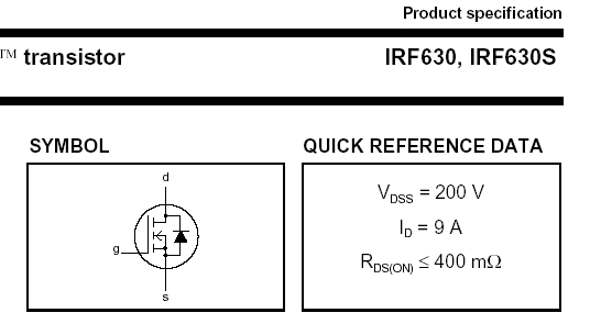

wie kann ich denn einen NFET (siehe Anhang) auf Funktion testen ? Ist
die eingezeichnete Diode wirklich im FET integriert ? Dann könnte ich
ja mit einem Diodenprüfer 0.6V messen. Oder gibt es da andere
Möglichkeiten? Hintergrund ist, daß mein Monitor abgeraucht ist und in
diesem befinden sich ein paar von diesen Dingern. Wäre wahrscheinlich
besser, die für den Test auszulöten, oder ?
Ich weiß, sind viele Fragen. Wäre aber nett, wenn jmd. dazu was posten
könnte. Danke im Voraus !
Thorsten

Da fällt mir ein, ich muß ihn auslöten. Ist er in der Schaltung und
zudem noch durchgeschaltet, würde der geringe Rdson die Diode ja
überbrücken und somit könnten auch keine 0.6V gemessen werden. Oder
mach ich da gerade ein Denkfehler ?
Thorsten

Hi
die Diode wird dir keine besondere Auskunft den Zustand des FET geben.
Einfach Methode:
Gate mit 10V laden und Widerstand zwischen Drain und Source messen.
Dein Messgerät sollte 0 Ohm anzeigen. Gate entladen und Widerstand
messen. Sollte gegen unendlich gehen.
