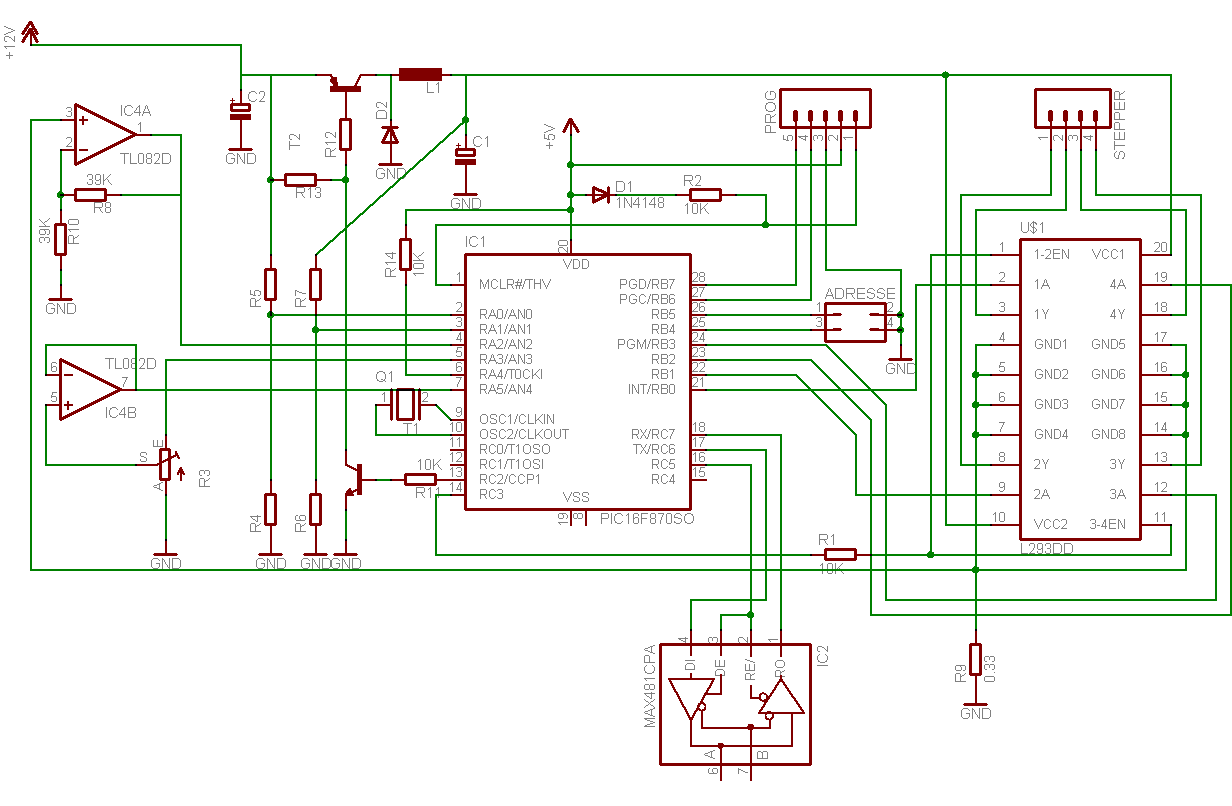

demnächst muss ich meinen ersten PIC programmieren. Und zwar befindet
sich dieser in einer (fertigen) Servomotoransteuerung einer
Heizungssteuerung. Ich habe sie im Wesentlichen mal reverse engineered:
- der Stepper ist dabei mechanisch mit dem Poti verbunden
- über einen L293 wird dieser angesteuert
- Der L293 wird von einer Art PWM-Netzteil versorgt.
- Die Kommunikation erfolgt über RS485
- über die AD-Eingänge kann der PIC somit die Stromaufnahme, die
Versorgungsspannungen und die Winkelposition messen.
Die Software, welche momentan auf dem Pic drauf ist, kann ich nicht
weiter verwenden, da ich das Kommunikationsprotokoll noch nicht
entschlüsseln konnte. Deshalb ist leider neu schreiben angesagt.
Nun habe ich zwar sehr viel Erfahrungen mit AVR's aber leider gar keine
mit PIC's. Brauche deshalb ein wenig Starthilfe:
- welchen Programmer verwende ich am Besten
- welchen (kostenlosen) C-Compiler
Desweiteren dürft ihr mir gerne Tipps geben, wie ich das mit dem
PWM-Netzteil am Einfachsten löse. Hätt jetzt periodisch Spannung und
Strom abgefragt und anhand der Spannung die PWM geregelt und anhand des
Stroms mit den Ausgängen einen Chopperbetrieb realisiert.

Oben bei deinem Schaltplan fiel mir auf, dass Vss des PICs nicht
angeschlossen ist und beim Oszilator vermisse ich die Kondensatoren nach
Masse.
Sofern auch du dich für das Pickit2 entscheiden wirst musst du noch Pin
4 und 5 tauschen am Stecker Prog oder du drehst halt die Adern im Kabel
zum Pickit. Belegeung an diesem ist nämlich 1: Vpp, 2: Vdd, 3: Vss, 4:
data (PGD), 5: clk (PDC), 6: aux
