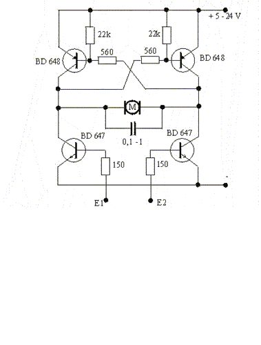

Gast #87110
Irgendwie wird mir aus deinen Anforderungen nicht ganz klar, wozu du PWM
brauchst. Wenn du die Position des Motors messen kannst (wie
beschrieben), kann der sich doch einfach mit
Maximalgeschwindigkeit(einfach ein Digitales Signal auf "AN") in
Richtung der Soll-Position bewegen(wenn der Motor über der
Soll-Position steht, ergibt sich das Anhalten bei der extremen Rate,
mit der ein moderner µC(deinen PIC kenne ich im einzelnen nicht.) das
überprüfen kann, schon von selbst.).

Gast #87113
Hi Basti
Bei dem Motor handelt es sich um einen Gleichstrommotor, nehme ich
an(der Typ wurde im ganzen Thread nicht explizit genannt.)?
Die Links-Rechts-Drehung lässt sich über 4 Transistoren, die mit 2
Kanälen(einer low und anderer High ist eine Richtung, andersrum die
andere und beide low heisst Stillstand. Beide High sollte die Software
vermeiden, da dies zu einem Kurzschluss führt) des µControllers
angesteuert wird, bewerkstelligen(ein Schaltplan liegt diesem Posting
bei). Die Transistortypen und Widerstände sind nur mal exemplarisch
eingesetzt (je 2mal PNP und NPN der gewünschten Leistung halt).
Sollten zwei Leitungen nicht möglich sein, wird die Schaltung etwas
komplizierter. Dann kann man (entweder ein moduliertes Signal erzeugen
oder) über einen Spannungsteiler(und zwei Ports des µC) Pegel von
-5V,0V und +5V für Links,Stillstand und Rechts übermitteln(braucht dann
für die Motoransteuerung aber 6 Transistoren).
Das Problem mit den Überschwingern ist bei ausreichender Abfragerate
i.d.R. nicht so schlimm, da die Betriebsspannung beim Pendeln über der
Zielstelle so schnell umschaltet, dass der Motor automatisch langsamer
wird (wenn der Motor natürlich einen Zeichenarm oder sowas steuert,
könnte das hässlich werden. Soll er einfach so schnell wie möglich an
der Zielposition anhalten, geht das aber mindestens genausoschnell, wie
schon vorher die Ansteuerrate verringern.).
Gast #87114
Hallo Gottfried,
du hast das alles richtig erkannt und die Tranistorschaltung habe ich
bereits so ähnlich realisiert! Du sagst ja, dass bei ausreichender
Abfragerate die Überschwinger nicht so schlimm sind, heißt das, dass
ich keinen PID Regler programmieren muss? Wenn ich dich richtig
verstanden habe, dann brauche ich nur die richtige Abfragerate
bestimmen und programmieren und wenn ich dann ne Winkelvorgabe mache
fährt er in die gewünschte Position, richtig??? Wie bestimme ich die
geeignete Abfragerate? Was letztendlich irgendwann einmal als Last an
dem Motor hängt kann ich nicht sagen und interessiert mich im Moment an
diesem Punkt überhaupt nicht. Meine Aufgabe ist dann beendet hier, wenn
der Motor ordnungsgemäß die gewünschte Position erreicht. Zum Testen
und Vorführen wird natürlich ein kleiner Zeiger am Motor hängen, aber
sollte sich meiner Meinung nach nicht groß auswirken oder? Der Motor
(übrigens ein Maxon RE-max 24 10W/ 36V) soll einfach möglichst genau in
die Vorgegebene Position fahren und fertig! Ich kann mir schon
vorstellen, dass das ganze so funktioniert wenn eine längere
Winkelstrecke zu fahren ist. Aber klappt das auch bei kleinen Strecken,
z.B. dann von 5° auf 6°. Ist das Verfahren dann auch noch genau, denn
auf die kurze Strecke wird er wohl kaum die Maxgeschwindigkeit
erreichen oder?
