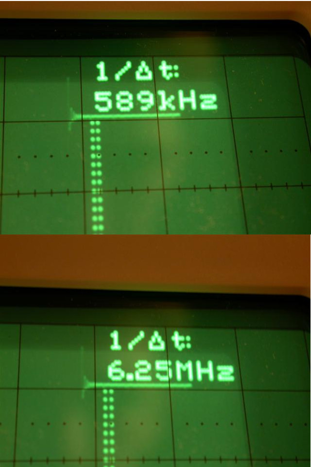

Also mir ist heut so beim Durchmessen eines Signales aufgefallen dass
die Readout-Funktion von meinem HAMEG HM504 nicht richtig
funktioniert.
Das Problem tritt auf wenn ich Frequenzen messen tue und zwar mit den
zwei Strichen die man am Bildschirm verschieben kann.
Das angehängte Bild zeigt das Problem. Schiebe ich den Regler 1 Pixel
weiter nach rechts dann wird ein ganz anderer Wert angezeit.
1.Cursor  Platz Platz ... Platz  2.Cursor(Links     Mitte   Rechts)
                                           1,78Mhz  589kHz  6,25Mhz
Ich meine ist wahrscheinlich ein Fehler in der Mathematik-routine, ich
hab nur Angst ob sich das vielleicht nicht nur auf diesen einen
speziellen Fall bei einem Messzeitbereich von 2µs auswirkt. Dann könnte
man die Funktion nämlich schmeißen!
Ein Ausschalten des Gerätes brachte auch keine Änderung!
Gibt es eine Abhilfe? Ist das ein bekanntes Problem?
MfG Martin W

Ist schon ärgerlich sowas, aber eigentlich dürfte es garnicht auftreten
weil nur der Strichabstand massgebend ist. Die Position auf dem Schirm
ist eigentlich egal. Bei meinem 408er ist das jedenfalls so.Also
vermutlich ein SW-Problem bei PosK2-PosK1. Kannste nicht mal bei Hameg
nachfragen!
MFG Uwe

Mir wird wohl nichts anderes übrig bleiben als den Fehler genau zu
protokollieren, mir auf einen Zettel zu schreiben und irgenwo aufs Oszi
drauf zu kleben, nicht dass ich mal was falsch messe.
@Uwe
Also die Zeit wird eh richtig ausgelesen: 20 40 60 80 100 120ns.. aber
halt an der Divison 1/Zeit happerts...
Eigentlich müsste ich bei sowas ein recht auf ein Umtauschgerät haben,
bei dem Preis... ich mein wenn die drauf schreiben das Oszi kann das,
dann nehme ich auch an dass es einwandfrei funktioniert, dann hätte ich
ja gleich zu einem billigerem Voltcraft allà Conrad greifen können und
mir den Aufpreis aufs Hameg sparen können.
MfG Martin W

Mir war schon klar das es um F-Messung geht allerdings dachte ich die
Zeit stimmt auch nicht.Wenn die aber stimmt wird die Sache ja noch
verrückter. War der Meinung sie stellen delta T fest und machen dann
1/T. Scheint aber nicht so. Wenn also reproduzierbar ab zu Hameg.
Übrigens bei mir geht alles ohne Probl., blos gut.
MFG Uwe
