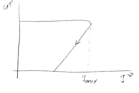

Foldback-Strombegrenzungs-Kennlinie
Gast #1174937
Übersteigt der Laststrom bei Netzgeräten
den Maximalstrom, senken diese die Spannung,
sodass nur der Maxmalstrom fließt.
Bei Foldback Netzgeräten verringert das Netzgerät
nach der Überlastung den Strom auf einen kleineren
Wert. (siehe Diagramm).
Dadurch wird die Verlustleistung im Gerät
sehr stark reduziert und die Last geschont.
Mehr Infos findest Du hier
http://www.gidf.de/%20Foldback%20Netzgeräte
#1175057
Setzt man auch ein, wenn man einen Kurzschluss-Schutz realisieren will,
aber der Kurzschlussstrom nicht zu hoch werden soll.
Hat gegenüber einem echten Abschalten (z.B. mit einem Thyristor) den
Vorteil, dass man über den Reststrom erkennen kann, wenn der Kurzschluss
wieder aufgehoben ist, um dann wieder in den Normalbetrieb überzugehen.

Die Schaltung funktioniert wie folgt.
Eine "normale" Strombegrenzung mit einem Kleinleistungstransistor am
Längsstellglied sperrt dieses wenn üblicherweise eine Spannung von etwa
0.7V an einem Längssensorwiderstand erreicht wird.
Die Spannungs-Stromkennlinie knickt dann ab und endet beim KS knapp
rechts von dem Lot des Knickpunkts auf die I-Achse.
Das volle Produkt aus Ue-belast x Iknick liegt am Stellglied an. So
benötigt man, wie der liebe Andrew bereits schrieb, 4x3055 zentriert und
parallel um ein 30V/6A NT dauerkurzschlussfest zu machen.
Bei der rückgekoppelten Strombegrenzung erhält der
Kleinleistungstransistor eine Vorspannung die aus der Ausgangsspannung
gewonnen wird durch einen simplen Spannungsteiler.
Der Sensorwiderstand wird um den Faktor der Knickstromreduzierung
grösser gewählt also zb 3x 0.7V/Iknicknenn.
Solange kein Ks anliegt und die Spannung am Sensor nicht 2.1V erreicht
resultierend aus den 0.7V der BE-Strecke des KLTrs und zum Bleistift
1,4V Vorspannung aus Ua ist das NT stabil.
In dem Moment wo Iknicknenn übersprungen wird erreicht die Ubekltr die
0.7V und die Ua fällt.
Damit fällt auch die künstliche Haltespannung des Kltrs und es geht im
avalanche, also Lawineneffekt abwärts.
Der endgültige Igrenz ist 3x so klein wie bei Standardbegrenzung.
Eine an sich geniale Schaltung. Sie kommt auch wieder wenn der KS weg
ist und über dem Längsglied ein Hilfswiderstand liegt der aber nicht
immer notwendig ist.
Nachteile
Jeder "dicke" Elko nach Jens kippt das Netzteil zu Null und es kommt oft
nicht wieder hoch ohne dass die Last entfernt wird.
Durch den vergrösserten Sensor wird dort erheblich Leistung verbrannt.
aber dafür ist das NT praktisch nicht umzubringen.
Bringt nichts bei einstellbaren Labornetzgeräten.

die Nullkosten. Gemeinhin liegt die Basis des Stromsensortransistors am
Ausgang der Längskollektorstufe und der Emitter am Fussende des
Sensorwiderstands während der Kollektor die Basis der
Längskollektorstufe abregelt.
Iknick endet so etwa 5% rechts vom Abbruchpunkt der Sollausgangsspannung
mit Ua = 0.
Zwei kleine Widerstände vom Emitter des Längsstellglieds auf Masse und
die Basis des Stromsensortransistors an den Teiler anstatt den Emitter
des Längsstellers.
Das ist alles.
Die Entwicklung der Übertragungsformel Ua = F(I) ist nicht ganz einfach
da die Faltfunktion zu einem Strom zwei Spannungen aufweist.
Da kann man es sich durchaus geben.

Wir entwickeln
U sei die Spannung am Emitter des Längsstellers
Ua die Ausgansspannung nach dem Stromsensor
k x U der Anteil der Spannung aus U am oberen Spannungsteilerwiderstand
So gilt
k x U + 0.7V = Rs x I
und
Ua = U - Rs x I
Daraus
U = Ua + Rs x I
und
k X (Ua + Rs x I) = Rs x I - 0,7V
Aufgelöst dann
k x Ua = Rs x I - k x Rs x I - 0,7V
oder
Ua = -0.7V/k + Rs x I (1/k - 1)
Eine Gerade (in der Praxis verkrümmt wegen der e-Funktion der BE-Diode
des Kleinleistungstransistors) die zum Bleistift mit k = 0,1 bei -7V
anfängt und mit Steigung +9 steigt.
Genau das was das Bild zeigt.
