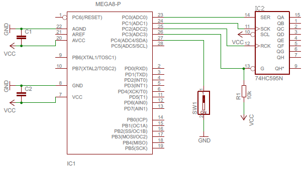

von Marius (Gast)
Ich dachte mir das in etwa so wie im Schaltplan zu sehen ist
von Falk B. (falk)
Ist OK.
von Peter D. (peda)
Marius wrote:
> des 595ers verbunden. Auch hier wieder die Frage, ob ich zusätzlich noch
> VCC über nen Widerstand an den entsprechenden Pin legen soll(te).
Ja.
Ich mache das auch immer so.
Es wirkt nämlich unprofessionell, wenn nach dem Einschalten oder beim
Programmieren die LEDs erstmal wirr umherflackern.
Bzw. wenn an den Ausgängen Motoren hängen, könnts sogar gefährlich sein.
Mit Widerstand ist der HC595 solange disabled, bis die CPU das Reset
beendet und gültige Daten eingeschrieben hat.
Peter

von Marius (Gast)
Ähmm...
Ich hätte da noch net Frage:
Ich habe mehrere Schieberegister in meiner Schaltung. Kann ich die
G-Pins aller Schieberegister über einen einzigen Widerstand zum VCC
laufen lassen oder sollte ich besser für jeden Pin einen eigenen
Widerstand nehmen.
Alle Schieberegister sind übrigens in einer Reihe, die Daten werden also
von einem zum Anderen durchgeschoben
von Marius (Gast)
Kann mir da jemand helfen?
von Falk B. (falk)
@Marius (Gast)
>Widerstand nehmen.
Du kannst sie auch alle direkt an VCC legen.
MFG
Falk
von Marius (Gast)
alles klar, danke!
