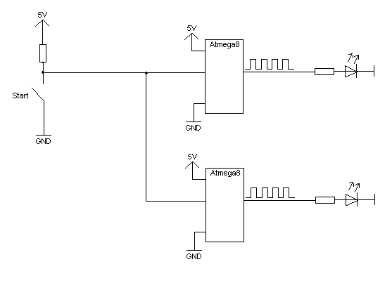

ich habe vor zwei uC (ATMEGA8) zu betreiben. Dabei möchte ich dass beide
synchron arbeiten. Ich möchte bei beiden variable Impulse erzeugen und
damit zwei LED's ansteuern. Das ganze wird über einen Schalter
aktiviert. (siehe Anhang)
Diese Schaltung musss nicht wirklich Sinn machen. Ich möchte es anhand
dieser einfachen Schaltung veranschaulichen, was ich vor habe.
Würde es denn so gehen oder wären die Impulse nicht synchron zueinander?
Ich verute mal das eventuell segnifikante Abweichungen existieren würden
aufgrund interner Schwankungen bzw ungleicher Frequenz des internen
RC-Oszillators? Stimmts?
Wenn ja, wie kann man dafür sorgen, dass sie synchron laufen? 1 MHz
Quarz anschlieesen?

Wie du schon richtig erkannt hast würden die LED's Aufgrund von
Abweichungen der RC-Oszillatoren nicht synchron leuchten.
Quarze alleine würden aber auch nicht funktionieren, da man auch dort
minimale Abweichungen hat. Zudem können bzw. werden die Quarze
unterschiedlich schnell anschwingen, das ganze wäre also auch mit Quarz
nicht sofort ohne zutun synchron.
Wie du siehst, Anschalten und fertig reicht also nicht, du müsstest die
Chips auf anderem Wege miteinander Synchronisieren.

Eine andere Frage. Kann ich denn zwei uC an der selben
Versorgungsspannung anschliessen? Hab es nämlich noch nie mit zwei
versucht. Auch mit de Schalter für zwei uC? :)
Gast #1175645
Klar kannst du 2 Controller an die selbe Versorgungsspannung hängen aber
vergiss nicht ihnen jeweils einen eigenen Abblockkondensator zu
spendieren. Die Sache mit dem Schalter sollte ebenfalls kein Problem
sein, höchstens das Prellen des Tasters müsste eventuell abgefangen
werden.
Ansonsten kann ich mich nur meinem Vorrredner anschließen, das sollte
der einfachste weg sein, beide Chips mit dem selben Takt zu versorgen.

Den selben Takt halte ich für die LEDs für überflüssig:
Nehmen wir an, man kann einen Unterschied von 1/24 sec (ca. 40 ms)
erkennen, und ein Takt dauert 1/1MHz (0,001ms), dann können die
Controller einige Takte aus einander laufen, bis sie einen merkbaren
Unterschied liefern.
Würden die Prozessoren gleich schnell auf die Taste reagieren, wäre es
also völlig egal, ob die Takte einige % abweichen.
Wichtiger ist: Sie müssen zur selben Zeit einen Anlass zum reagieren
erkennen. Z.B. über die Taste. hier ist die Frage: kann einer der
Controller in einem Programmteil stecken, der das Erkennen des
Tastendrucks verzögert?
Wenn beide Controller nur ständig die Taste abfragen, oder die Taste per
Interrupt erkannt wird, sehe ich keine Gefahr, dass du einen Unterschied
merkst. Dann ist das Signal von der Taste die Synchronisation, die du
suchst.
Ansonsten eine andere Idee zur Synchronisierung: Ein Controller fragt
die Taste ab und gibt dem anderen dann Bescheid. Z.B. über einen ext.
Interrupt,
Unterschiede in der Reaktion kommen von der Leitungsverzögerung
(vernachlässigbar für das menschliche Auge, außer der Signalweg ist
etliche Meter lang), durch etwaiges entprellen (vernachlässigbar für das
menschliche Auge), ... oder aber dadurch, dass der Controller mit etwas
anderem beschäftigt ist.
Der Takt zu synchronisieren ist dann sinnvoll, wenn die Controller über
längere Zeit das selbe machen sollen, ohne dabei auf Signale von außen
zu reagieren. Und dann ist das Problem eher: Hat ein Prozessor einen
Reset (z.B. Brownout) und der andere nicht? Werden sie gleichzeitig
gestartet? Bzw. werden sich auch bei gleichzeitigem Starten einige Takte
aus einander liegen. Ist das für deine Anwendung wirklich wichtig?
Das aus einander Laufen der Takte liegt am Ende einer langen Liste von
Problemen, die du GAR NICHT HAST.
Der einzige Fall, den ich kenne, und wo synchrone Takte einen Sinn
machen, ist die synchrone Kommunikation, wenn anhand der Takte die
einzelnen Bits aus einander gehalten werden. Und je nach
Übertragungsgeschwindigkeit im Vergleich zum Controllertakt ist auch
hier evtl. ein zyklisches Synchronisierungssignal ausreichend und der
tatsächlich selbe Takt nicht notwendig.
