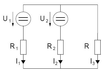

Moderator (Firma: Titel) Persönliche Seite #1176097
> Klemmspannung U = 9,6V
In dem Bild ist keine U, vermutlich meinst du damit Ur?
Den eigentlichen Trick hat du schon erkannt:
Wenn U1=U2 ist, kannst du die oberen Anschlüsse von R1 und R2 verbinden,
dann liegen die Widerstände einfach parallel .
Damit ist I3=U/(R+(R1||R2))=12V/(2,4+0,6)Ohm=4A
Ur = 4A*2,4V = 9,6V
Und dann kommt:
Ur1 = Ur2 = 12V-9,6V
Aber aufpassen:
> I1 = -2,41 A
> I2 = -1.61 A
I1+I2 sollte gleich -I3 sein, und das sind wie berechnet 4A
2,41A + 1,61A sind aber 4,02A   :-o
