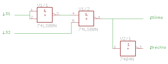

So habe eben mal schnell meine zeichnung übertragen um sie hoch zu
laden.
Das mit dem Links Lauf muss wie folgt aussehen.
LS1     LS2     M Links
1        0         1
0        1         0
1        1         1
OP #1175870
so ich denke das ich es nun habe.
Es muss einfach nur ein Negator an die Gatter Reihe für M Links.
Ich hoffe das das bestätigt werden kann.
danke an all die die schon so fleißig mit gedacht haben und die, wo noch
etwas dazu schreiben werden.
im anhang mein neuer plan
#1175871
Schau dir deine Schaltung noch mal genau an!
Vergleiche mal die Signale in der Mitte, nach den zweiten NANDs von
links. Fällt was auf?
Ich stimme übrigens der Lösung von mki zu. Einfacher geht es nicht.
KV-Diagramme bringen wirklich was, wenn man (wie du gerade) den Wald vor
laute Bäumen nicht sieht...

#1178806
Daniel Fischer wrote:
> ja war ein wenig zu schnell.
> die zwei Gatter waren zu viel.
> Habs nun nochmal so wie es passt auf Papier gebracht.
> Schaltung ist gebaut und funktioniert einwandfrei.
wenn ich Dein Eingangsposting richtig verstanden haben sollte,
haengt Motort rechts nur vom Zustand von LS1 ab. Wenn LS1
dann Motor links, wenn !LS1, dann Motor rechts.
Ich versteh daher Deinen ganzen Aufwand für Motor rechts in
deinem Plan nicht.
Mal so auf die schnelle komme ich auf: siehe Anhang.
Und eigentlich bräuchtest Du LS2 garnicht. Und dann wirds
noch viel einfacher.
Aber um die Uhrzeit kann ich auch viel übersehen :)
