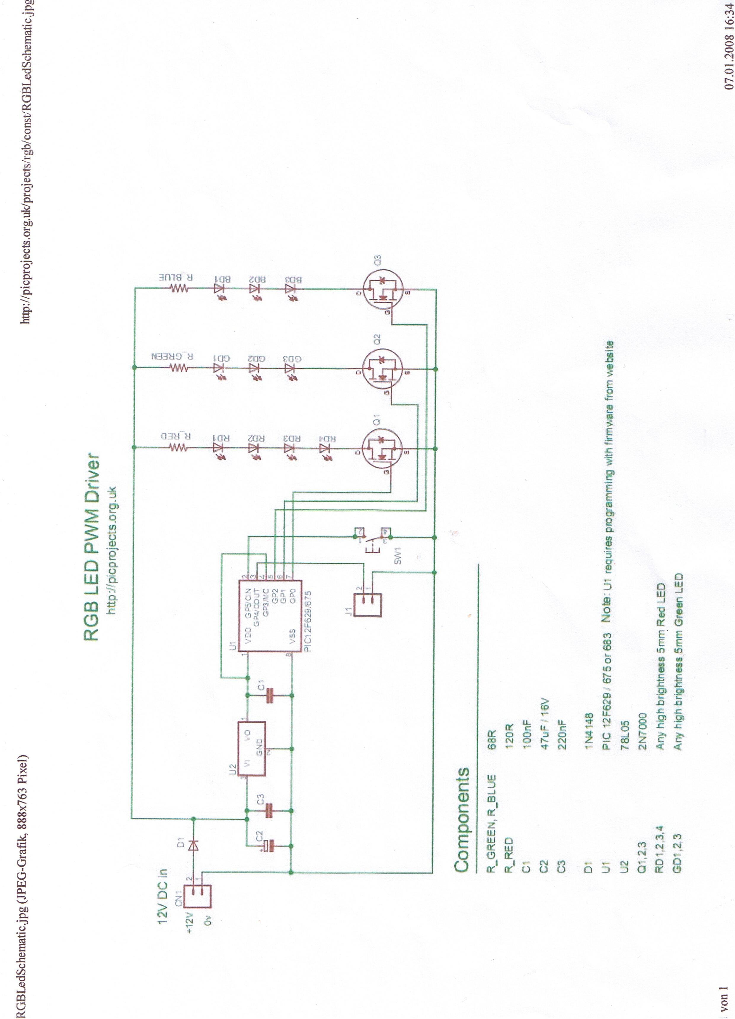

ich habe folgende Schaltung nachgebaut statt dem 2N7000 hab ich den
2N7002 genommen . Das ganze funktioniert seit längerem super . Jetzt
möchte ich sowas ähnliches bauen mit so ca. 10 RGB_LEDs die vom PIC
einzeln angesteuert werden da will ich den PIC16F877 nehmen . Soweit so
gut da ich ja nur eine LED Pro pin ansteuere und bei 10 RGBs dann 30
stück zu steuern sind würde schon mal der PIC gehn nur der gesammt Strom
der LEDs währe mit sicherheit zu groß für den chip deswegen würde ich
wie bei der schaltung die MOSFETs nehmen wollen. Da ich nur eine LED pro
MOSFET habe will ich als Spannung statt 12V wie im Bild auf 5V senken
und die Vorwiederstände entsprechend anpassen. Nun endlich meine Frage
würde das mit dem MOSFETs so gehen was fürn Strom müste da der Chip den
vertragen oder sollte da noch am Gate ein Wiederstand hängen ?
danke schon mal.
