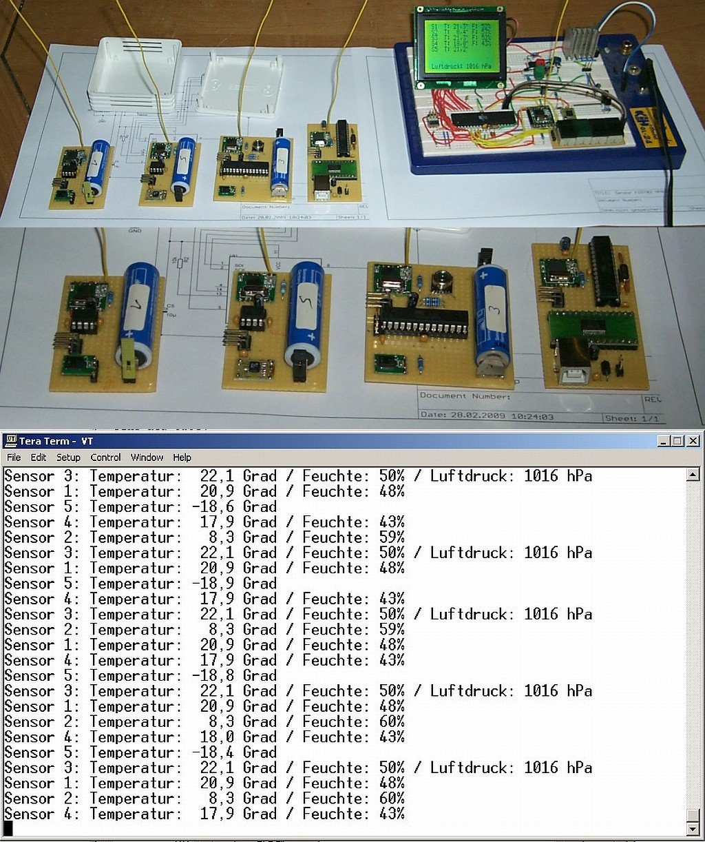

Modul Nummer 1 enthält einen RFM02, einen FOST02, einen ATiny45.
Davon gibt es noch 2 weitere Module (Nr. 2, z.Z. auf dem Balkon recht
ungeschützt in einem halboffenen Plastegehäuse..., Nr. 4 liegt im
Keller)
Nummer 3 enthält den RFM02, den FOST02 und den HP03S, CPU ist z.Z. ein
Mega88, wird vermutlich durch einen Tiny44 ersetzt werden.
Nummer 5 mit RFM02 und einem TMP36S als Temperatursensor.
Nr. 6 wurde auch zum Test mit dem internen Temperatursensor des Tiny45
betrieben.
Dazu gibt es noch einen Steckbrett-Empfänger mit RFM12 (bisher auch nur
Empfänger), Mega16 als CPU, dazu ein Display mit T6369C-Controller
(MC34063 für -Vee), 4 Tasten, von denen bis jetzt nur 2 die
Displaybeleuchtung dimmen...) und einem noch ungenutzten AD45DB041D
Flash (4MBit).
Allgemein: alle Module senden ca. alle 60s ein Telegramm mit z.Z. 18
Byte mit 19200Baud auf 433,92MHz mit 120kHz Shift.
Die Sender stehen auf -12dBm, der im Keller auf -3dBm.

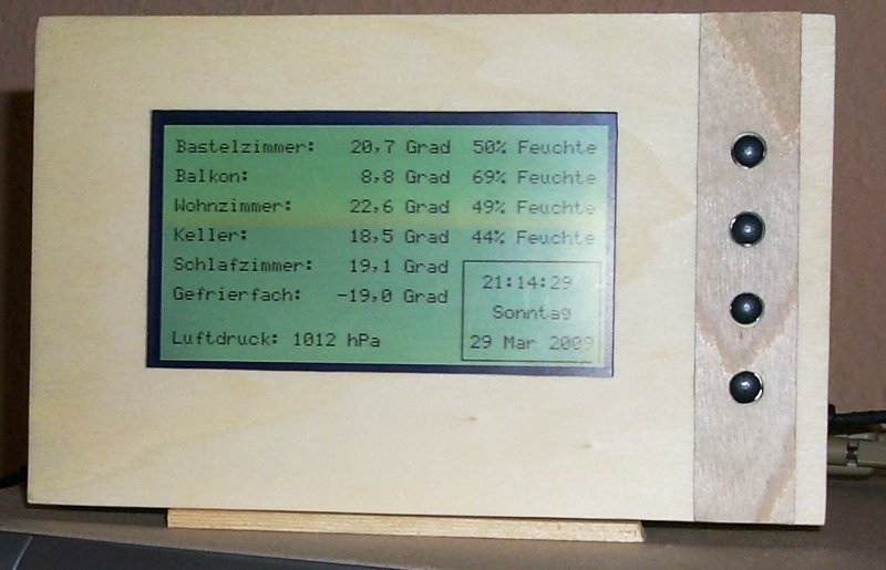

Auf dem Screenshot bewohnt Sensor 5 gerade das Tiefkühlfach meines
Kühlschrankes (das Kondeswasser nach dem rausnehmen hat er erstmal mit
einigen Resets beantwortet ;-)).
Einige der Sensoren laufen jetzt seit knapp 14 Tagen, es ist keiner
ausgefallen oder nicht wieder aufgewacht.
Stromaufnahme liegt im Sleep bei ca. 4µA und alle Minute für einige ms
bei rund 12mA (Sender aktiv).
