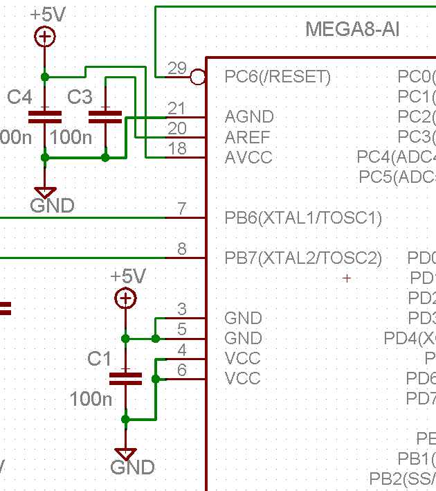

von Matthias L. (Gast)
Tja,
bei den Betriebsspannungsanschlüssen der Bauteil ist oben immer UB.
(im Bild unten)
Gemerkt hab ich das natürlich erst, als die professionell geätzte
Platine bestückt war...

von Falk B. (falk)
@  Matthias Lipinsky (lippy)
Also wer so einen Schaltplan (C3, C4) zeichnet verdient ne saftige
Ohrfeige, erst recht im professionellen Bereich.
Du meinst die "Kabelführung" ?
Ich komme nämlich aus dem Hobbybereich..

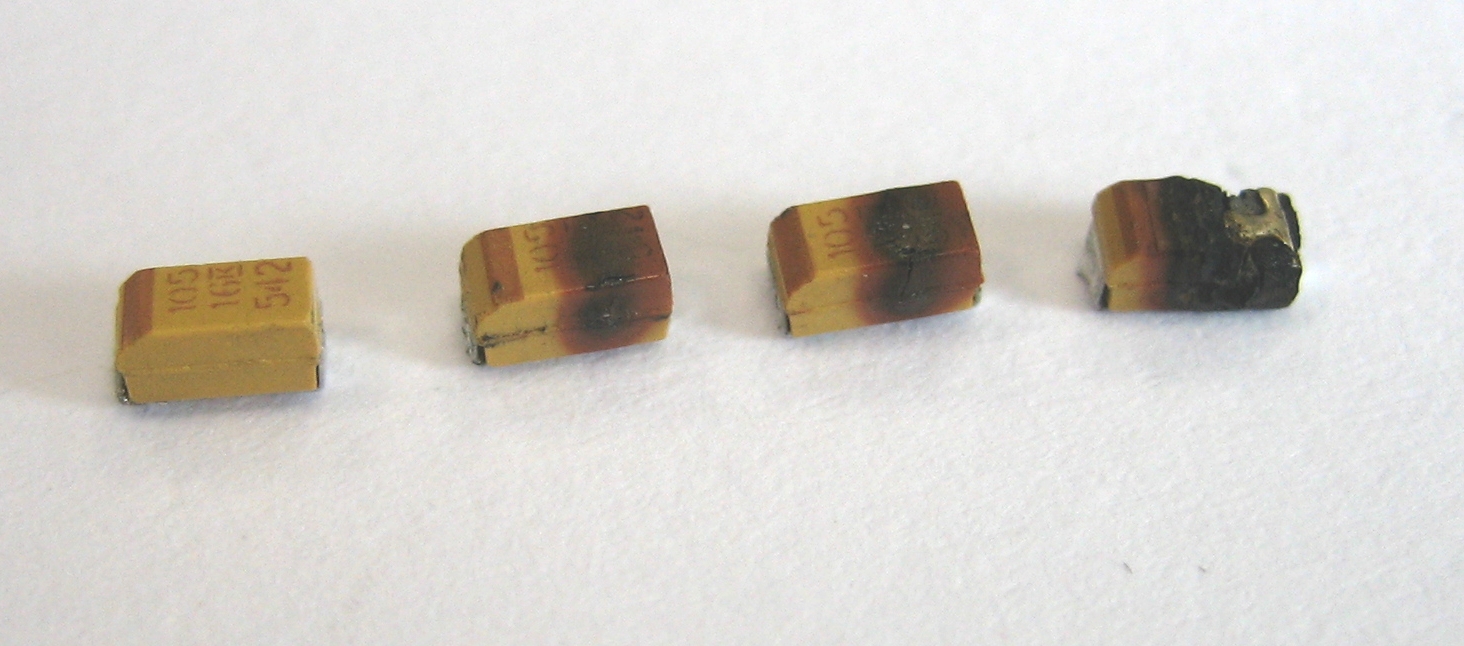

In den Schaltplan zwei ungepolte Kondensatoren (Idee: Keramik-C)
eingezeichnet und "1µ/16V tan" dazugeschrieben   :-o
Und von den 50% Wahrscheinlichkeit, die richtige Polung zu erwischen,
die falsche Hälfte getroffen:
Der Layouter, dann der Fertiger und zum Schluss der Strom machen daraus
das, was im Bild zu sehen ist. Und sowas merkt man traditionell erst,
wenn mal 1000 Steuerungen am Markt sind.
