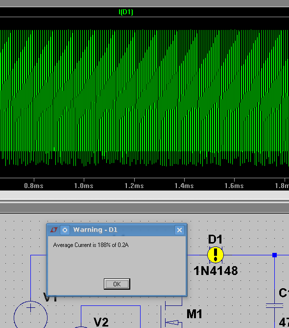

Gast #1177963
na, der Vergleich mit der Leistung ist wohl einfach zu realisieren, eine
Simulation was passiert wenn ein Bauteil defekt ist wird schon
schwieriger. Defekt könnte bedeuten, dass das Bauteil einen Strompfad
unterbricht oder überbrückt...als einfachste Variante...das wird schon
mächtig kompliziert. Der Vergleich mit der Leistung wird aber, so denke
ich, bald kommen. Arbeite jetzt seit einer Woche mit LTSpice IV und da
kann man schon Leistungen angeben, denke mal hier ist etwas in der
Richtung in Arbeit.
