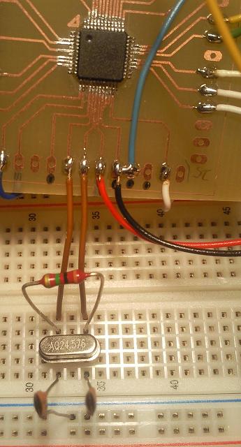

Ich habe ein kleines Problem mit meinem VS1011 aber wer hat das nicht.
Ich habe auch schon sämtliche VS10xx Beiträge in diesem Forum
durchgeackert
und einen Fehler ausmärzen können aber es funktioniert nachwievor nicht
richtig.
Der Code scheint eigentlich zu funktionieren da ich dem VS1011 bis jetzt
2x
den Sinuston des Testes entlocken konnte aber ich habe das Gefühl, dass
dies nur aus Zufall geschah da es zustande kam als ich die Kondensatoren
am Audioausgang umsteckte(Oszi).
Ich betreibe den VS1011 mit folgenden Spezifikationen:
~ Neuer SDI-Modus (VS1002 kompatibel)
~ kein SDI-Share
~ je 100nF Kondensatoren vor den Stromversorgunen (AVDD, DVDD)
~ je 100µF Kondensatoren an den Audioausgängen´
Ich betreibe das ganze mit einem ATmega8L @ 8MHz und bei 3,3V
sowie ohne die Pegelwandlerwiderstände (1,8k und 3,3k) die oft
in VS10xx Beschaltungen zu sehen sind.
Die Quarzbeschaltung ist im Bild zu sehen.
*Und hier noch der Code:*

OP
Achja entschuldigung, habe ich im Eifer des Gefechts glatt vergesen :)
Das Problem ist, dass ich mir nicht sicher bin ob die Übertragung der
Daten
für z.B. den Sinustest zum VS1011 korrekt funktioniert bzw. er die Daten
dann umsetzt.
Ich habe wie schon beschrieben zweimal die Situation erreicht, dass der
VS1011 den Sinuston abspielt aber da habe ich etwas herumgesteckt und
plötzlich kam er. Auch als ich dann den RESET des AVR betätigte
wiederholte
sich die Ausgabe des Sinustones.
Dann versuchte ich den AVR zu löschen und mit dem gleichen Programm neu
zu beschreiben und die Folge davon war, dass der Sinustest nichtmehr
zu hören war.

Genau das Problem hatte ich auch immer. Bei mir wars auch der Quarz, der
nicht Schwingen wollte. Starte mal dein Programm und berühr dann mit
einem feuchten Finger die Beinchen des Quarz...
OP
Ich habs gfunden!! hurraaam VIELEN DANK AN EUCH! :)
Mann dass ja mal ein gemeiner Fehler, das erklärt auch warum ich durch
Zufall die zwei Sinustests zum Laufen brachte.
Ich wollte gerade den Quarz an die Platine löten und habe die beiden
33pF Kondensatoren ausgesteckt. Dabei habe ich irgendwie den AVR Reset
ausgelöst und plötzlich piepte es fröhlich vor sich hin.
Auch weitere Tests haben funktioniert.
Nun steht der Quarz da völlig nackt nur mit einem 1M Ohm Wid. drinn.
Ohne die Kondensatoren kann das doch eigentlich gar kein richtiger
Schwingkreis sein oder ?
Ich kann mir nicht vorstellen, dass die Kondensatoren falsch sind denn
im Datenblatt des VS1011 werden sie auch verwendet. Möglicherweise liegt
es an ihren langen Beinchen.
Was mein ihr ?
>Was mein ihr ?
Ne, eher an deinem Steckbrett. Das hat auch Kapazitäten.
Mit den Kondensatoren könnten sie zu groß geworden sein.
Oder die blaue Schiene liegt bei dir nicht wirklich
an Masse. Nachmessen!
OP
Jupp eindeutig das Steckbrett :)
hinzu kommen wohl noch meine 100nF Kondensatoren die
überall auf dem Brett die Spannung stabilisieren sollen.
Die haben natürlich enormen Einfluss. Naja hauptsache
er funktioniert, in der fertigen Schaltung muss ich dann
wie es aussieht den Quarz etwas weiter weg setzen und mit
einer sehr sauberen Masse füttern.
Dank euch allen nochmal für die Hilfe!
Ich melde mich dann wieder wenn was ist :)
freut moch das du das Teil zum laufen gebracht hast. Die Quarze die du
hast sind mit 18pF laut Hersteller zu beschalten. Sorry, hätte ich dir
auch mitteilen können.
Thorsten

Gast wrote:
> Ben .. (lightning) wrote:
>> ... in der fertigen Schaltung muss ich dann wie es aussieht den Quarz
>> etwas weiter weg setzen...
> sicher nicht, es sei denn du möchtest dir einen neuen Fehler
> einhandeln...
Ich meinte sehr nahe an den VS1011 aber so weit weg von den anderen
Bauteilen wie möglich damit nichts reinstört.
Aber danke für den Tipp.
@Thorsten
18pF ? Da muss ichmir dann wohl ein paar zulegen. Danke für die Info.
Gruß Lightning
