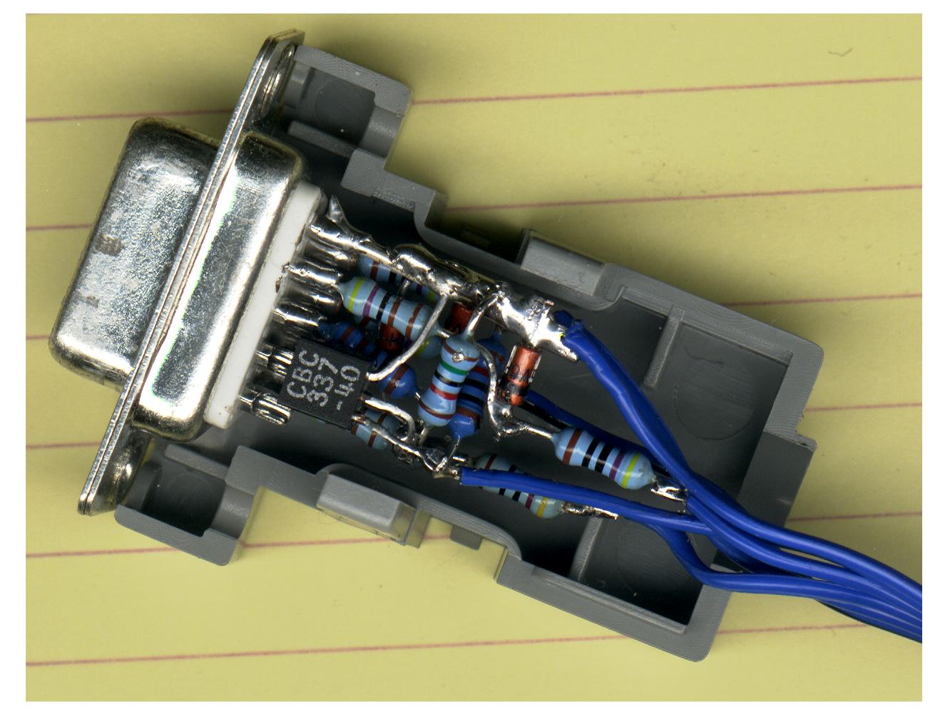

Hier ein Bild : Programmer aus der Superfast Abteilung ( Das funktioniert sogar :-))
#6944
Also der Stecker ist ja Göttlich. Für die Bauteilmenge sieht der sauber aus.
