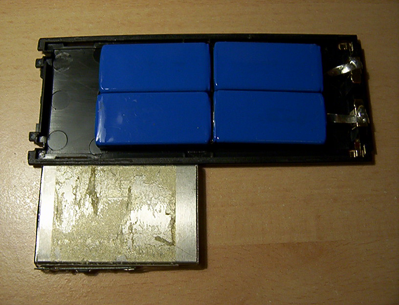

ich möchte einen NiMH-Akku, bestehend aus vier prismatischen  Zellen
(4.8V), durch einen oder besser zwei Li-Ionen-Akkus (3,7V) ersetzen.
Die prismatischen Zellen werden bis ca. 4.4V - 4.5V entladen. Auf dem
Lade-Netzteil sind folgende Angaben : 6.0V  700mA  max. 4.2VA. Der
Ladevorgang wird beim Erreichen von 6,3V beendet. Die Akkuspannung sinkt
dann langsam auf ca. 5,7V ab. (Die Leerlaufspannung des Lade-Netzteiles
berägt 9.27V.)
Die Normale Betriebsspannung ist ja 5V. Beim Einsatz eines
Step-Up-Reglers von 3.7V nach 5V darf ja (soweit mir bekannt) die
Ausgangsspannung durch das Anschliessen des Netzteiles nicht auf 6V
angehoben werden. (Bringt ja den Regler völlig durcheinander, wenn an
seinem 5V Ausgang auf einmal 6V sind.)
Einfacher ist es evtl. zwei Li-Ionen-Akkus in Reihe zu schalten. Die so
entstehenden Spannung von 7.4V könnte z.B. einfach über eine (Z-)Diode
auf 5V begrenzt werden. Passt mit der Entladeschlusspannung von 2.5V
zusammen.
Jetzt bleibt halt die Frage, wie ich beim Laden mit 6V (statt 5V) am
Akku-Ausgang jede der Li-Ionen-Zellen wieder auf 3.7V bringe.
Ich hoffe ihr könnt mir mit Vorschlägen weiterhelfen. Die Schaltung
sollte möglichst nicht zu aufwändig werden.
Im Anhang ist ein Bild des Zerlegten Akku-Packs. Daneben liegt eine
Li-Ionen-Zelle (700mAh), von denen genau zwei ins Gehäuse passen würden.
Für Bauteile bleibt dann leider nur sehr wenig Raum.

2,5V Entaldeschlußspannung ist für Li-Ion zu wenig und reduziert dessen
Lebensdauer gewaltig. Diese Spannung wird meist nur bei
Schutzbeschaltungen als Notfallabschaltung verwendet. Normalerweise ist
ein Li-Ion Akku (je nach Strombelastung) bei 3V Zellspannung leer. Das
Laden ist hier eher das noch größere Problem: Li-Ion sollte, wenn man zu
100% Vollladen will mit nicht mehr als 4,2V +-50mV geladen werden. Schon
4,3V und die Lebensdauer nimmt stark ab. Auch plötzliches Zerlegen in
seine Bestandteile sind dann möglich. Die Kennlinie ist eine I-U
Kennlinie das heisst, den Ladestrom zu Anfang auf maximal 1C begrenzen
und danach bei erreichen von 4,2V Zellspannung diese konstant halten,
bis nurmehr ein Ladestrom von etwa 1/10C fliesst. Ladegeräte für NiMH
sind dafür denkbar ungeeignet. Kurz Travel Rec. hat recht.
Grüße
Fasti
Den Wert von 2.5V hatte ich mir bei Wikipedia rausgesucht, bis an diese
Grenze muss man ja nicht gehen.
> Das Laden ist hier eher das noch größere Problem
Das sehe ich auch so. Entladen bis zu einer bestimmten Spannung ist ja
im einfachsten Fall mit Z-Dioden (z.B 5.8V) zu realisieren.
> Li-Ion sollte, wenn man zu 100% Vollladen will mit nicht mehr
Hier möchte ich ganz sicher nicht bis an die Grenze gehen. Die
Begrenzung der Spannung auf 4.1V sollten ausreichend sein.
Das Netzteil gibt nur 700mA her und der Li-Ionen-Akku hat eine Kapazität
von 700mAh. Von Anfang an mit Kontstantspannung zu laden sollte dann
doch ausreichen.
Es muss doch einen Weg geben eine kleine Schaltung mit einem OPV oder
PIC/Tiny aufzubauen.
