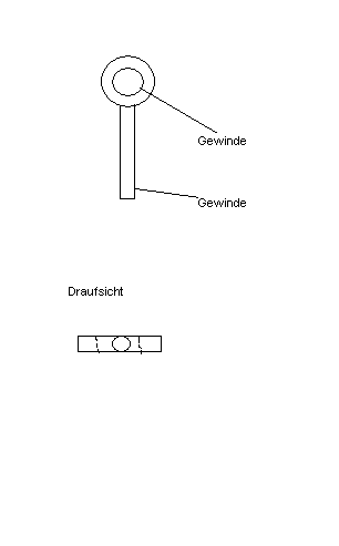

Hallo, ich suche eine Schraube welche der Zeichnung im Anhang entspricht. Am besten wäre es wenn bei Gewinde M4 wären. Weiß jemand woher man soetwas billig bekommt?

Hallo, ich suche eine Schraube welche der Zeichnung im Anhang entspricht. Am besten wäre es wenn bei Gewinde M4 wären. Weiß jemand woher man soetwas billig bekommt? Das ist aber eine sehr spezielle Schraube. Eine die man nur in einer Stellung sinnvoll benutzen kann. Wäre es da nicht sinnvoller einen Block mit zwei rechwinklig angeordneten Sackbohrungen zu benutzen, die jeweils ein Gewinde haben? Ansonsten: Sonderschraubenkatalog! http://up.picr.de/928716.pdf

1. Öse mit Gewinde versehen 2. Drehmaschine + Gewinde schneiden Frage bei der ganzen Geschichte ist wozu das gut sein soll und welche Festigkeit erforderlich ist. Gelbe Seiten könnten helfen.

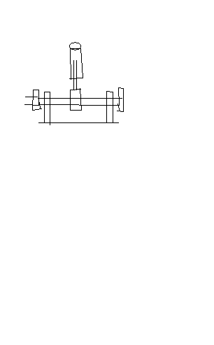

Hallo, da gefragt wurde für was ich diese benötige: Ich will ein low cost Zielfernrohr bauen. Dazu muss ich ein Rohr in der Höhe und in der Längsrichtung Verstellen können. (Siehe Zeichnung) Falls einer weiß woher ich günstig Kimme und Korn bekomme (Verstellbar) möge er sich doch bitte auch melden. Weil dann kann ich mir das auch Sparen. Red Dot Vesiere kosten leider 20€ und das wird bei 8 Stück doch schon recht viel.

nimm ne Augenschraube und schneid das Gewinde im Auge selbst (oder geb es jemandem, der ein Windeisen hat)
#1178049
sorry.. ...nen Gewindebohrer hat ;-)
#1178079
schweiß dir nen stück gewindestange an ne mutter
#1178086
ich versteh nur nicht so ganz, wie er mit diesem Aufbau ne Zieleinrichtung basteln will. zum einen seh ich nicht ganz, wo das Rohr sein soll und wie er es mit der Schraube in der Höhe verstellen will. Zum anderen frage ich mich ernsthaft, wie ein M4 Gewinde mit Spiel und entprechender Steigung eine präzise Mechanik ergibt, die meines erachtens für eine ZIELVorrichtung notwendig wäre. Wenn du nicht Schweissen kannst: Messing kann man auch Weichlöten. Messingmuttern und Gewindestangen gibt es z.B. im Modellbauladen. Aufpassen, dass dir das Gewinde nicht zu läuft bzw. ggf. wieder Nachschneiden. Antwort schreiben |
