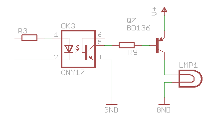

ich brauche eine schaltund wo ein optokoppler und ein transistor eine lampe zu mleuchten bringen!

#1178068
Was ist denn das für eine lustige Aufgabenstellung? ich glaube der meint eine schaltung!! er kennt sich nicht aus!!
#1178083
Die Aufgabe der Schaltung ist jetzt aber nicht sonderlich genau beschrieben worden. Was genau sollen denn der Optokoppler und der Transistor tun? Soll die Lampe mit dem Transistor geschaltet und das Steuersignal per Optokoppler galvanisch vom "Leistungsteil" getrennt werden? Alles Raterei...
#1178089
ich kenne mich da nicht so gut aus aber die lampe soll mit dem transistor gescgalten werden und sie soll galvanisch getrennt werden!! Hilfe!! Meinst du so was? Spannung weis ich keine, daher kann ich auch nicht sagen wie groß der Widerstand sein soll.
#1178179
Danke!! Es sind zwei eingänge mit 12V und 24V!! Nochmals danke für die hilfe!
#1178218
Danke!! Es sind zwei eingänge mit 12V und 24V!! Nochmals danke für die hilfe! Welche Spannung am Eingang des CNY17 und welche Spannung für die Lampe?
#1178677
der lehrer hat gesagt beide beide sind eingangspannungen mann kann kann mit 12 und 24 volt schalten!! ich kapiere das einfachn nicht!! Na ja, wenn du für beide Widerstände 680 Ohm nimmst, dann bist du mit 24V am oberen Limit und mit 12V geht es gerade noch. Das ganze lässt sich aber mit dem Ohmschen Gesetzt leicht ausrechnen, da ist keine höhere Mathematik notwendig.
#1186515
Danke für die Hilfe!!!! Es hat mir sehr geholfen!! Antwort schreiben |
