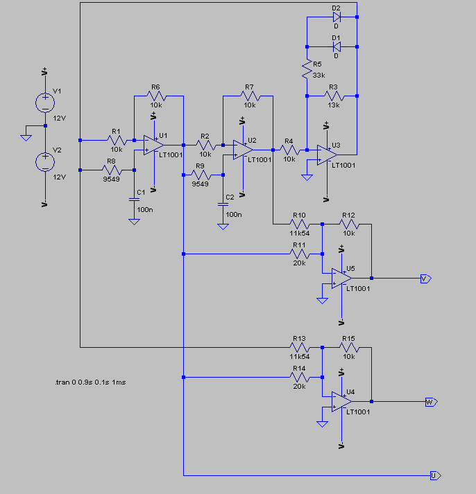

von Kenny S. (soco)
:-) ..Ich weiss ..mit der Digitaltechnik kriegt man das super hin
aber vorerst suche ich den "alten" Weg der Analogtechnik, weil das die
Vorgabe ist.
Also ich bin kein alter Hase auf diesem Gebiet, und gehe einen Schritt
nach dem andern.
Aber was ich im moment habe sieht folgendermassen aus:
Ich generiert mein Drehstromsignal in Matlab, habe im Labor
eingerichtete PC-Ausgangsschnittstellen, und kann so weiter gebraucht
werden. Also ich gebe 3 Signale aus ..mit 120 Grad Phasenverschiebung.
Die 3 Phasen werden nun über Leistungsverstärker (OPV) verstärkt und
mittels 3 separate Netzteile kann ich nun auch die Spannung variieren.
Das ist mal ein kleiner Schritt, der heute entstanden ist.
Der nächste Schritt: Sinuserzeugung
Stichworte: - RC-Oszillator
            - Wien-Robinson-Generator
Und wenn das wirklich kaum machbar ist, muss ich wohl in die
Vergangenheit und aus ~1980 einen RC-Generator entwenden :-)
oder gibts sowas auch noch in unserem Jh.?? :-)
sorry falls ich mit meinem Problem evtl. im falschen Forum bin.
von Hubertus (Gast)
von Peter (Gast)
> habe im Labor eingerichtete PC-Ausgangsschnittstellen
und die ist wohl nicht Digital? Vermutlich macht sie auch nichts anders
als eine DA wandlung und damit ist es nicht analog.
Man könnte es auch mechanisch bauen. Man nehmen einen Motor und einen
Generrator und verbinde beide über eine welle. Wenn man jetzt den Motor
mit einem FU betreibt hat man am Generrator schon mal ein 3P-Sinus. Die
Amplitute sollte sich über das erregerfeld steuern lassen. Das System
ist natürlich ein wenig träge aber halt analog.
von Kenny S. (soco)
hallo Peter
doch doch ..das ist mir schon klar ...das Signal über den PC ist wohl
Digital ...die kommt auch weg.
Das war auch nur ein Test Signal, ob die Leist.Verstärkung das tut was
ich will.
Das mit dem Motor ist schön möglich. Was ich habe ist ein Servomotor
..der läuft leider bis max. 4000U/min ...leider nicht möglich die 300Hz
zu erreichen.
Aber den Ansatz von Hubertus sieht interessant aus ;-) ...werde der
Sache nachgehen ...

von Uwe N. (ulegan)
Das Additionstheorem für den Sinus lautet:
sin (α + β) = sin α * cos β + cos α * sin β
Setzen wir α=2*Pi*f und β sei der Winkel um den wir verschieben wollen.
Das ist einmal 120° und einmal -120°. Zusammen mit dem ursprünglichen
Sinus haben wir dann alle drei Phasen.
cos(120°)=-0,5    sin(120°)=0,866
cos(-120°)=-0,5   sin(-120°)=-0,866
Und damit:
sin(α + 120°)= -0,5*sin(α) + 0,866*sin(α)
sin(α - 120°)= -0,5*sin(α) - 0,866*sin(α)
Eine Simulation für LTspice ist im Anhang. Der Oszillator arbeitet
nicht, wie von mir ursprünglich vorgeschlagen, mit
Integratoren, sondern mit Pasenschiebern, das geht besser. R8/C1 und
R9/C2 sind frequenzbestimmend f=1/(2*Pi*R*C). Hier sind 166Hz
entsprechend 6ms Periodendauer simuliert.
R8 und R9 sollten aus einem Stereopotentiometer bestehen. C1 und C2
müssen gleich sein.
Entsprechen Jörg's Vorschlag könnte man die beiden Widerstände durch
OTA's ersetzen.
Verbesserungswürdig ist die Verstärkerstufe um U3. Für die Simulation
reicht es, aber der Klirrfaktor ist doch recht hoch.
Das 'Rechenwerk' versteckt sich in U4 und U5. Die Verhältnis von R12/R10
ist sin(120°), das von R12/R11 ist -cos(120°).
Uwe

@Uwe
hab es auch simuliert.
Funktioniert wirklich hervorragend! So ein Generator (Schaltung war ja
früher immmer mit dabei) war damals in unserem Plattenspieler auch
drinn. Das der 90 Grad für den Motor macht, war klar. Die Schaltung
hatte ich schon rauskramen wollen. Wär ich jetzt aber nicht drauf
gekommen, damit 2x120Grad zu erzeugen.
Weil man halt mit DDS und ATtiny eben völlig seinen Lehrpfad verlassen
hat ;-))
Axelr.
von Uwe N. (ulegan)
Es muss halt nicht immer digital sein...
Aus zwei Signalen drei machen, wollte ich eigentlich, weil ein gutes
Dreifachpotentiometer wohl kaum zu bekommen ist. Gute Stereopotis sind
im HiFi-Bauteilhandel zu bekommen, wenn auch zu ordentlichen Preisen.
Die Schaltung funktioniert natürlich auch mit drei Phasenschiebern, wenn
man den Regelverstärker nichtinvertierend macht. Das spart einen OpAmp
ein, man muss aber drei Phasenschieber einstellen. Für
Festfrequenzanwendungen (Plattenspieler mit Drehstrommotor?) ist das die
einfachere Lösung.
