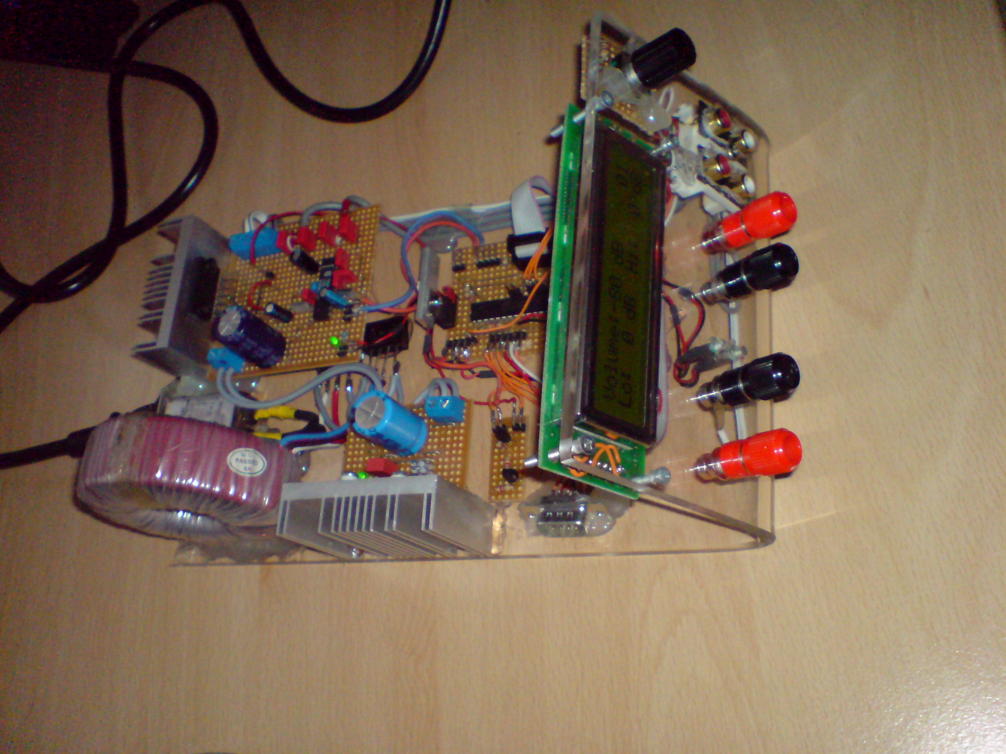

Wollte nurma mein erstes "größeres" Projekt vorstellen.
Verstärker mit Quellen,Tiefen,Höhen und Lautstärken-Verstellung mit
Atmega8
TDA 8425 Audio-Processor
TDA 1557Q 2x22W BTL Verstärker
Atmega 8
Netzteil 12V / 5 A
LCD 2x24 44780
Alps Drehimpulsgeber
software komplett in C
für Kritiken und Kommentare wäre ich dankbar !!!

Den Aufbau finde ich sehr schön gemacht, kann sich sehen lassen!
Die Beschreibung führt allerdings in die Irre. Ein EQ besteht aus einem
"bisschen" viel mehr als einem Höhen- und einem Tiefenregler, ganz davon
abgesehen dass er meistens kaum Sinn/Verbesserung bringt.
Und diese Funktionen (Lautstärke-, Klangregelung) macht ja nun immer
noch der TDA8425, dem du einen I2C-Master per AtMega 8 verpasst hast.
Konstruktive Kritik: Die elektronische Steuerung sollte auch dafür gut
sein, Fernbedienungsbefehle zu empfangen, sonst wären mir reine Potis
viel lieber.

Hans-jürgen Herbert wrote:
> Wenn der Trafo heiß wird, löst sich der Heißkleber.
also der trafo wurde selbst nach stundenlanger dauer beschallung nur
handwarm, und der aufbau is ja erstma nur testweise, kommt noch en
schönes gehäuse drum, wenn ich die zeit dazu finde, finde das aber so
nich ma schlecht ;-)
