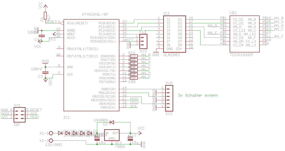

ich habe einen Schaltplan für einen Belichtungstimer mit einem
LED-Clockdisplay (4 Digits von Vishay) entworfen.
Könnte bitte einmal jemand schauen, ob das so ok ist ?
- PC5 steuert den Mosfet für die 12V UV-LED-Platine.
- SV2 bietet Anschluß für 3 Schalter (time up, time down, an/aus/reset)
- Das Display ist common cathode
- Genutzt werden soll der interne Quarz des Mega8 (1Mhz)
Besten Dank,
Pete
Sowas gibt es nicht. Das ist ein RC-Oszillator, den man mit der
"Eieruhr" von Loriot vergleichen könnte...
Stimmt, sollte besser "interner Takt" heißen.
Für einen Belichtungstimer sollte die Genauigkeit reichen. Da kommt es
auf eine Sekunde nicht an.
