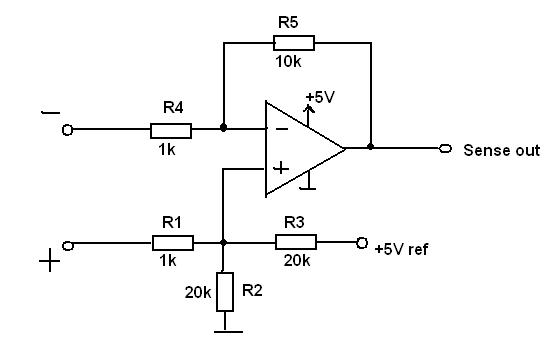

ich möchte eine Worst Case Berechnung eines Differenzverstärkers
durchführen. Eines Skizze der Schaltung ist im Anhang zu sehen.
Die Worst Case Analyse soll sich erstmal nur auf den Drift der
Widerstände beziehen (darin enthalten wäre die Grundtoleranz +
Temperatur + Alterung).
Meine Frage richtet sich nun auf die Art und Weise der Berechnung des
rel. Gesamtfehlers der Schaltung. Normalerweise würde ich jetz hingehen
und die Werte der einzelnen Widerstände so "verziehen", dass sich der
entsprechend positive bzw. negative Worstcase Fehler einstellt (bei
einem Spannungsteiler z.b. wäre das, wenn man beide Widerstände in
entgegengesetzter Richtung verändert).
Hier in der Schaltung habe ich am +Eingang erstmal einen Spannungsteiler
mit R1 u. R2||R3 und danach eine nichtinvertierende Verstärkung über R4
u. R5. Wenn ich damit den rel. Fehler ausrechne bekomme ich auch einen
vernünftigen Wert raus. Das Schwierige für mich ist jetzt aber die
Handhabung des Referenzpegels. An R3 wird über 5V am Ausgang 2.5V Offset
eingestellt, damit ich auch negativen Input messen kann.
Dieser Offset ist aber ebenfalls fehlerbehaftet!!
Nur der Gag ist jetzt der, dass bei der Kombination für den maximalen
Referenzfehler, der Fehler für das Eingangsignal quasi Null ist.
Im Endeffekt habe ich ja einen Summierer, wobei die Fehler zueinander
sich invertiert verhalten.
Wie soll ich nun dann den Gesamtfehler der Schaltung spezifizieren ?
Muss ich den Referenzpegelfehler getrennt berechnen sowie auch getrennt
angeben ?
Für eine kurze Erläuterung wäre ich dankbar

#1180496
also ich denke, ich würde einfach den Fehler des
Referenzspannungsteilers (R2+R3) berechnen, da dieser ja 1:1 auf den
Ausgang durchschlägt.
Und separate den "Differenzfehler" - also R1, R4, R5, und auch nochmal
R2||R3 spielen da ja eine Rolle. Dann am Ende beides zusammenrechnen, um
min. und max. zu bekommen
Gast #1180548
das mit dem referenzteiler hängt davon ab ob die eingangspannung auch
mit masse verbunden ist (sich auf masse bezieht). wenn ja, dann ist der
referenzpegel (2.5V) am ausgang auch noch abhängig von R4 und R5.
Und dadurch entsteht dann diese Abhängigkeit zwischen den beiden Fehlern
(Referenzfehler & Signalfehler).
#1180591
na gut - von Massebezug war wohl bisher nicht die Rede ... Aber dann
käme es wohl noch auf den Ri der Eingansspannung an - oder? Oder soll
man den als ideal betrachten? Und mit welchem Ende hängt die
Eingangsspannung auf Masse? Wenn einer der Eingänge auf Masse hängt,
braucht man doch auch keinen Differenzvertsärker mehr - oder? Da hängt
dan ein Eingang ohnehin auf Masse als Bezug. z.B. unterer Eingang auf
Masse - R1 weglassen - stört doch nur.
Oder willste das für alle denkbaren Fälle berechnen?
Gast #1180690
Hi..
also genaugesagt hängt dort ein shunt, der aber vernachlässigbar klein
ist.
ein ende von dem shunt ist aber zudem noch mit dem globalen GND
verbunden, wodurch dann dieser Massebezug zustandekommt.
also auf die Skizze übertragen wäre das der (-)Eingang auf GND.
Hintergrund: hinter ger ganzen Mimik hängt eine komplexe
Leistungselektronik. Damit Fehler aufgrund von Masseversatz, galvanische
Kopplungen etc. keinen Einfluss auf die Messung haben, greift man hier
differentiell am shunt ab.
