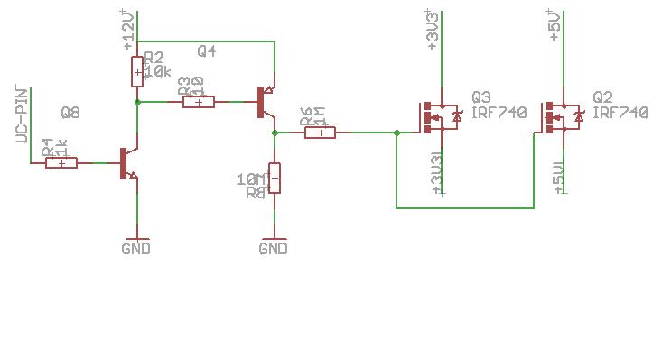

anbei mein Versuch einer Schaltung, die folgendes bewirken soll:
Es müssen die positiven Versorgungsleitungen eines Verbrauchers
geschalten werden. Masse kann leider nicht geschalten werden.
Um die Spannungsversorgung nicht zusammenbrechen zu lassen sollen die
Spannungen sanft hochgefahren werden (so im bereich von 5ms)
Wenn der AVR-Pin hochomig ist, soll das ganze erstmal off sein, um ein
ungewünschtes durchschalten zu vermeiden bzw. keinen Einbruch der
Spannungsversorgung beim Anstecken ohne AVR zu bewirken.
P-Mosfets (mit denen das ganze ziemlich viel einfacher wäre) kann ich
nicht verwenden, da mit 3,3V Versorgungsspannung Ugs betragsmäßig zu
klein wäre. Fließen sollen 2 - 4A pro Leitung, daher Mosfets.
Kann man da noch irgendwie Bauteile sparen? Sieht doch irgendwie recht
kompliziert aus, um einfach nur den AVR-Pin von auf 12V zu konvertieren.
Bin für alle Lösungen offen! :)
Danke euch!

soll der R3 wirklich 10Ohm sein? Oder fehlt da nur die Maßeinheit?
R4 muß wohl nicht so niederohmig sein - 10k oder mehr braucht weniger
Basisstrom.
R6+R8 sollen wohl mit der Gate-C die Zeitkonstante bilden? Da sich die
Zeitkonstante aber auf die 12V bezieht, der Mosfet aber (nach erreichen
seiner Threshold-Spannung) innerhalb eines oder zwei Volt ziemlich Saft
bekommt, und Source dem Gate dan erstmal folgt, womit die effective
G-S-Kapazität kleiner wird, wird die Zeitkonstante aus Sicht der
versorgten Schaltung dann doch  nicht so hoch ausfallen - wird also
vermutlich schneller eingeschaltet werden, als du vielleicht denkst.
Deswegen vielleicht eher einen expliziten C parallel zum Gate schalten,
der die 12V-Zeitkonstante wesentlich erhöht.
Ansonsten wirste das vielleicht kaum vereinfachen können, wenn eine
Forderung darin besteht, daß ohne µC die Mosis ausgeschaltet bleiben
sollen.
