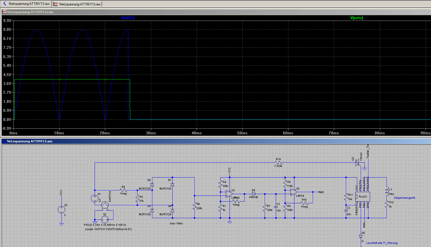

Hallo möchte gern messen wie schnell der FI die Netzspannung
abschaltet... dazu muss ich einen AVR Pin mit "Netzspannung"
betreiben... hab mir das ganze mit nem Spannungsteiler vorgestellt...
das Problem dabei ist, dass ich keine großen Glättungskondensatoren
einbauen kann, da ich ja etwas unter 40ms messen möchte... Die Schaltung
die ich mir vorgestellt habe verliert ca 1 ms... das mag ja noch
schleichen...
Wollte mal fragen ob das ganze auch noch ohne ICs etwas leichter zu
realisieren ist... vielleicht nur mit Spannungsteiler? Aber dann mach
ich mir sorgen um den AVR. Ne galvanische Trennung wäre schon nicht
schlecht, bin aber nicht wirklich begeistet von diesen
Kleinsignaltrafos.
Wie gesagt... einfach nur Netz da? Netz weg?
Jemand ne schöne Idee?

Trafo->Konstantstromquelle für den Optokoppler. Optokoppler mit einem
großen Vorwiderstand Netzspannungstauglich machen wird nicht klappen,
sonst kriegt man große Pausen um den Nulldurchgang, wenn der Strom zu
klein wird.
Etwas aufwändiger wäre eine kleine Schaltung.
Trafo->B2U->Komparator. Ohne Kondensatoren.
Der spuckt dann ein Rechtecksignal aus, mit kurzen Aussetzern um den
Nulldurchgang.
Invertieren und schon hat man noch ne Schaltung um Nulldurchgänge zu
detektieren.
Wenn der Trafo zwei Sekundärwicklungen hat kann man die Schaltung auch
gleich mit Strom versorgen, Pufferkondensatoren nicht vergessen.

Hm das dachte ich mir schon... darum hab ich auch noch nicht zum
Optokoppler gegriffen...
Was wäre wenn ich jetzt den Trafo weglasse und einen Spannungsteiler
benutze? (wie oben in meiner Schaltung)... okay keine Galvanische
Trennung... Könnte das denn Probleme machen?
Der OPV kann ja an den Eingängen bis über 30Volt vertragen. Bei dem
Aktuell (oben) eingstellten Spannungsteiler wäre der Peak gerade mal bei
10 Volt

Möglich, mit einer Z-Diode, da fällt die Spannung erst dann unter 4,7V
wenn sie auch unter 4,7V ist. Oben raus noch ein zweiter Widerstand, der
muss so groß sein das die Z-Diode bei 310 Volt nicht überlastet wird,
fertig.
Macht eben die Pause beim Nulldurchgang etwas länger, sollte aber rein
aus dem Gefühl raus deutlich kleiner als 1 ms sein.
Kleiner wird die Pause wenn man Dioden mit weniger Durchlassspannung
benutzt und das mit einem Komparator wieder auf 5V "Schaltspannung"
hochzieht...
Muss man eben im Code berücksichtigen das die Spannung nach einer
bestimmten Zeit wieder da sein sollte, wenn nicht hat der FI grade im
Nulldurchgang ausgeschaltet.
