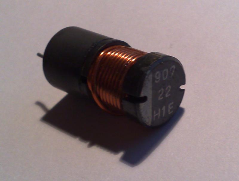

Bin heute über ein Lustiges Bauteil gestolpert, eine Spule bei der die
Polung nicht egal ist.
Im Sockel unter dem Spulenkörper ist ein starker Magnet versteckt.
Funktion ist klar, Kern wird vormagnetisiert, und geht bei
Gleichstrombelastung später in die Sättigung...
Wird sowas heute noch gebaut? Hab sowas jedenfalls noch bei keinem der
üblichen Elektronikhändler gesehen.
Oder gibts inzwischen (Das Teil ist sicher 20 Jahre alt) bessere
Kernmaterialien, die diesen Trick unnötig machen?
Ja, wird heute noch gebaut. Ich kenn sowas von Elektromagnetventilen. Da
ist ein paar, die ich kenne, die Polung auch nicht egal. Die haben auch
einen Dauermagneten drinnen zur Kraftunterstützung beim Kernanzug.

Lieblingsanwendung vor 20 Jahren war in der Zeilenablenkung von
Monitoren und Fernsehern. Der Radius der Ablenkung in der Bildröhre
würde eigentlich eine mehr gewölbte Bildröhre erfordern als man aus
verständlichen Gründen baute. Die Änderung des Ablenkstroms muß also an
den Rändern eine andere Geschwindigkeit haben als in Bildmitte. Das
erledigten solche und ähnliche Spulen, meist war der Magnet noch
verstellbar, um die Zeilenlinearität einzustellen (mal nach
Linearitätsspule göögeln).
Später bei den Farbbildröhren wurde es aufwändiger und dann erledigten
es ICs (Rasterkorrektur, Ost-West-Modulator usw.).
