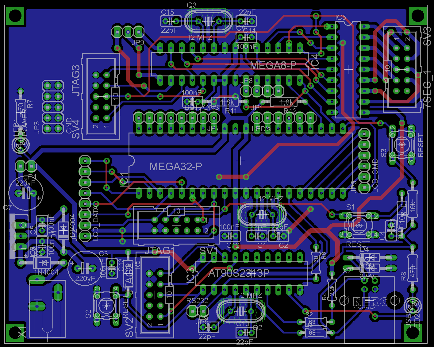

ich habe nun das erste, etwas größere Projekt gestartet und bin nun an
der Platine + Schaltplan.
In dem Projekt geht es um eine "Media-Konsole", bestehend aus GLCD,
Buttons und ein paar 7-Segment anzeigen. Mithilfe dieser Konsole kann
man dann später meinen selbstgeproogten simplen billig ;) Player steuern
sowie RSS-Feeds abrufen.
Den Schaltplan und das Layout hab ich nun erstellt.
Meine Frage: Ist das alles so in Ordnung?
Kleiner Hinweis: Ich wollte keine Leiterbahnen zwischen den Pins
verlegen, da ich diese wahrscheinlich dann beim löten überbbrücken
werde. Deshalb gibt es auch soviele Brücken.
Freue mich hier über jede konstruktive Kritik.
MfG
Julian

Nur kurz drüber geschaut.
Auf der TOP-Seite unter dem Mega32 geht ja eine Masseleitung entlang
Richtung IC5. Frage: Warum verläuft die so weit unter IC5 bis du sie
dort auf die BOTTOM-Seite runter bringst mittels VIA? Würdest du da oben
an IC5 einen PIN von diesem nutzen würd ich ja sagen OK aber so seh ich
nicht wirklich den Sinn die Leitung so weit auf der TOP-Seite zu führen
(Ann. Rot: TOP-Seite, Blau: BOTTOM-Seite)

Denke auch nicht, dass es Schaden wird. Was mir halt direkt ins Auge
fiel war die lange Leitung auf TOP die unter IC5 hindurch geht und dann
oben mittels VIA auf die Masse, dabei läuft die Leitung direkt am
Massepin von IC5 vorbei, warum also diesen nicht nutzen?
Gast #1180129
Achja, und dann nochwas: Das VIA an PIN1 (oben rechts ;)) ist auch
quatsch. den Millimeter, den die Leitung auf BOTTOM geht kann sie auch
auf TOP laufen ;)

Yo, einige. Je nachdem welchen Sockel du verwendest ist dieser von oben
und unten verlötbar. Ich verwende immer solche Sockel, die man oben und
unten verlöten kann. Hat halt den Vorteil, dass man einige VIAs sparen
kann ;)

Zwei Dinge:
1. Sind deine Jumper von oben Lötbar? Also meine sinds nicht und die
sehen auch nicht so aus als ob sie es wären.
2. Die Taster wiederum scheinen von oben lötbar zu sein ;)

Wahnsinn, DREI AVRs für das SuperMultimediaboard! Ich glaub du machst
dir damit mehr Problem als du löst. Wahrscheinlich kann das EIN AVR
alles locker allein, ein wenig Knowhow vorrausgesetzt.
Soll die Platine als Doppelseitige mit Dudrchkontaktierungen hergestellt
werden? Dann ist sie soweit OK.
Wenn du es selber ätzen willst, mach lieber ordentliche Brücken rein,
welche ALLE von unten verlötet werden und nicht an IC-Pins enden.
Und wenn du nur einen AVR nutzt, hast du auch dreimal mehr Platz ;-)

OP Persönliche Seite #1180165
@ Michael:
Stimmt. Im eifer des Gefechts habe ich die Jumper übersehen. Muss ich
wieder rückgängig machen
@ Falk Brunner:
Nunja, eben Aufgabtenteiliung:
Attiny2131
dient als UBS-RS232-Umsetzter (diesen FT232 gibt es nur in SMD und ist
noch teurer als diese Variante)
Atmega8:
Zum Multiplexen der 7-Segment-Anzeigen (hatte nicht genug Pins)
Atmega32:
Steuerzentrale mit GLCD + Buttons + LEDs
Edit:
zu den Pins: gut hätte noch die Buttons + LED's multiplexen können (am
Atmega32), aber das hätte auch noch nicht gereicht, glaube ich ;)
