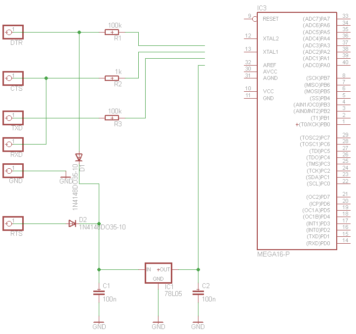

aber ich hab ein bisschen schon geschaut und man braucht ja eine gewisse
schaltung für die usb spannungsversorgung oder nicht?
also ich habe jetzt ganz kurz in eagle mal so ne isp schaltung
aufgezeichnet, welche ich aus dem internet habe und nun stell ich mir
die frage, was mit was verbunden gehört...?
falls ich es doch mit einem quarz realisieren wollen würde :P, welchen
würdet ihr mir da empfehlen und welche kondensatoren benötige ich dann
noch..?
und nun noch eine frage...? wie programmiere bzw. lade ich dann das
programm auf den µc..? direkt über avr studio? oder brauch ich dann
etwas anderes? hab das früher mal mit Franzis LPMikroISP gemacht aber,
naja das ging nur mit dem tiny13...
mfg
