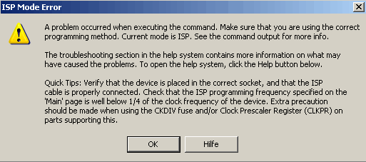

Wenn ich nun versuche, die Signatur des AVR mittels "Read Signature"
auszulesen bekomme diese Ausgabe:
Setting mode and device parameters.. OK!
Entering programming mode.. FAILED!
Leaving programming mode.. OK!

hast Du in der ComboBox über dem Feld in dem anschließend die Signatur
stehen soll auch den ATmega8515 eingestellt. Ich dachte nämlich anfangs,
dass AVR-Studio dort den richtigen Wert automatisch einstellt, wenn er
die Signatur gelesen hat. Wenn man dort einen anderen als den
abgefragten uC einstellt gibt's die Fehlermeldung, die Du oben gepostet
hast.

Ich muss peinlicherweise gestehen, dass ich den ATMega32 in den falschen
Sockel gesteckt hatte :-)
Merkwürdig an der Sache ist nur, dass der mitgelieferte ATMega8515 (der
garantiert nicht im falschen Sockel steckte) exakt die gleichen Probleme
hatte. Jetzt funktioniert dieser aber plötzlich, als wäre nie etwas
gewesen. Ich habe ansonsten nichts verändert und kann mir dieses
Verhalten nicht erklären.
Naja, zumindest funktioniert es jetzt. Ich hoffe mal, dass es auch so
bleibt und das Problem nicht irgendwann so plötzlich wieder auftritt,
wie es verschwunden ist ;-)
