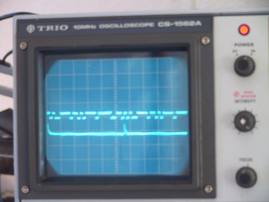

ich habe ein sehr seltsames Problem mit einem ATMEGA8515. Ich habe
folgenden Sourcecode:
.include "C:\m8515def.inc"
.def temp = r16
.equ CLOCK = 7372800
.equ BAUD = 115200
.equ UBRRVAL = CLOCK/(BAUD*16)-1
        ; Stackpointer initialisieren
        ldi temp, LOW(RAMEND)
        out SPL, temp
        ldi temp, HIGH(RAMEND)
        out SPH, temp
        ; Baudrate einstellen
        ldi temp, LOW(UBRRVAL)
        out UBRRL, temp
        ldi temp, HIGH(UBRRVAL)
        out UBRRH, temp
        ; Frame-Format: 8 Bit
        ldi temp, (1<<URSEL)|(3<<UCSZ0)
        out UCSRC, temp
        sbi UCSRB,TXEN                    ; TX aktivieren
loop:   ldi temp, 1
        rcall serout                      ; Unterprogramm aufrufen
        rjmp loop
serout:
        sbis UCSRA,UDRE                   ; Warten bis UDR für das
nächste
                                          ; Byte bereit ist
        rjmp serout
        out UDR, temp
        ret                               ; zurück zum Hauptprogramm
Der größte Teil kommt von dieser Seite. Wenn ich in diese Zeile:
loop:   ldi temp, 1
durch diese:
loop:   ldi temp, 0
ersetze, dann kommt in meinem Windows Prog. auch 0 als Zahlenwert an.
Wenn ich jetzt aber 1 oder eine belibige andere Zahl bis 255 einsetzte,
dann kommt immer nur ein Muster aus den Werten 192, 128, 63 und 0. Ich
bekomme keine vernünftige Ausgabe. Worann kann das liegen? Ich habe
sogar schon den IC gewechselt, aber das ändert nichts.
Danke für eure Hilfe!

von Uwe Nagel (Gast)
Kann es sein, dass die Polarität deines Signals falschrum ist ?
Wie hast Du den Atmel mit dem PC verbunden ?
Direkt oder über den üblichen Pegelwandler, der das Signal invertiert
Hyperterminal wird's wohl nicht sein, das zeigt keine Zahlen an...
von Jakob (Gast)
Ich hab einen MAX232 als Pegelwandler dran. Ich hab einmal das Prgramm
Terminal benutzt und einmal ein selber geschriebenes.
Ok, jetzt würde ich zum Oszilloskop greifen und mir mal anschauen, was
aus dem Controller wirklich rauskommt.
Am Programm fällt mir nichts auf  und die Schaltung ist wohl auch OK.
Nochwas: läuft der Prozessor wirklich mit dem Quarztakt oder arbeitet
der eventuell mit dem internen RC-Oszillator ?
Das wäre beim neuen Bauteil so eingestellt und muss im LFUSE-Register
geändert werden.
von Jakob (Gast)
Ich bin auch schon mit dem Oszi ran. Es kommt(egal was ich sende, bis
auf 0 eben) ein Art Rechteck wobei "oben" und "unten" je etwa
gleich lang sind.

von Jakob (Gast)
hatte in den letzten Tagen keine Zeit mich um das Problem zu kümmern.
Jetzt habe ich mal ein Bild von meinem Problem gemacht, vielleicht
könnt ihr mir dann helfen. Auf dem Bild ist oben das Signal zu sehen,
was hinter dem MAX232 heraus kommt. Das Signal unten ist einefach um zu
sehen wann etwas gesendet wird. Wenn das einmal kurz high und dann
wieder low ist, dann wird 0 gesendet (als Zahl, nicht als Buchstabe).
Und dann wieder von vorne. Ich habe keine Ahnung wie dieses Signal zu
stande kommt, aber das Programm im uC sollte richtig sein.
Danke für eure Hilfe.

von R.Janßen (Gast)
danke für die Hilfe
das problem hat sich bereits gelöst. ich hatte übersehen, dass beim
ATMEGA16 der interne rc-oszillator voreingestellt ist (mit 1 MHz).
das war ich vom 2313 nicht gewöhnt und hatte die zeile im datasheet
einfach überlesen. habe jetzt intern 8 MHz eingestellt und alles
funktioniert bestens. jetzt werde ich mal den adc ausprobieren, um
sensormesswerte seriell an mein visuall c++ programm zu übertragen.
