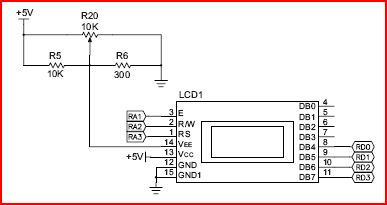

Dem Schaltplan des PICDEM Boards entnahm ich, dass das LCD an RD7 seine
Spannung bezieht. Das macht mich ehrlich gesagt etwas stutzig.
von Sascha F. (sascha_focus) Benutzerseite
"Dem Schaltplan des PICDEM Boards entnahm ich, dass das LCD an RD7 seine
Spannung bezieht. Das macht mich ehrlich gesagt etwas stutzig."
Wo denn???? Ich sehe davon nichts. Siehe Anhang. Probiere doch zur Not

von Severino R. (severino)
Es gibt zwei Versionen des PICDEM 2 Plus:
Eine nicht-RoHS und eine RoHS-konforme.
Bei der RoHS-konformen ist das Display anders angeschlossen.
Du solltest das mal prüfen.
Du hast den Schaltplan des "alten" Boards gepostet.
Beim neuen ist RD7 tatsächlich über einen NPN Transistor mit der
Versorgungsspannung des LCD verbunden.
> mal die Application Maestro Software. Dort wird dir alles für das
> Display erzeugt.
Auch eine gute Idee.
In jedem Fall muss geprüft werden, ob es sich um eine "altes" oder neues
Board handelt (E, R/W und RS anders angeschlossen).
Aber ich glaube nicht, dass der Application Maestro Code zum Einschalten
von RD7 erzeugt.
von Kevin J. (noway)
So...aktueller Stand: Totale Verwirrung!
Ich habe jetzt diverse Belegungen gefunden und fühl mich etwas
überfordert.
Mein Board ist rot und nennt sich PicDem 2 Plus Demo Board 2002. Wie ist
denn nun die Belegung von exakt diesem Board? Ich finde scheinbar immer
nur die von diesem grünen Board.
So ich habs hinbekommen. Was genau der Fehler jetzt war, kann ich nicht
sagen. Aber ich habe jetzt die Pinbelegungen überprüft, die zu
übermittelnden Nibble etc und das Timing noch einmal überarbeitet. Die
Kommentare sollten stimmen. Das ganze sieht jetzt so aus:
#include <p18F4620.h>
#include <stdio.h>
