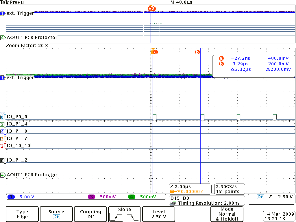

3. Den CCU62 Timer13 habe ich auf eine bestimmte Periodendauer
eingestellt, sagen wir mal 3us. Der entsprechende IR wird alle 3us
aufgerufen, ausser beim ersten Mal. Das heisst zweischen dem Zeitpunkt,
wo ich den timer starte (CCU62_vStartTmr(CCU62_TIMER_13);) und der erste
IR aufgerufen wird, dauert es länger als die 3us. Wie kann ich dies
umgehen?

Zu deinem 3.:
Wenn du deinen Timer einstellst, stellst du bestimmt mit dem
Reload-Register und dem Teiler deine Laufzeit ein. Bevor du ihn
aktivierst musst du das erste "Reload" von Hand durch führen. Sprich du
musst deinen Timer selber mit dem Wert füllen den du in das
Reload-Register geschrieben hast. Alternativ könnte man den Timer auf
0xFFFF setzen (wenn er aufwärtszählt) so macht er unmittelbar nach dem
starten, den Reload selber.
Auch hier: schau ins Manual. ZB Seite 18-7 (Seite 258 im Teil 2).

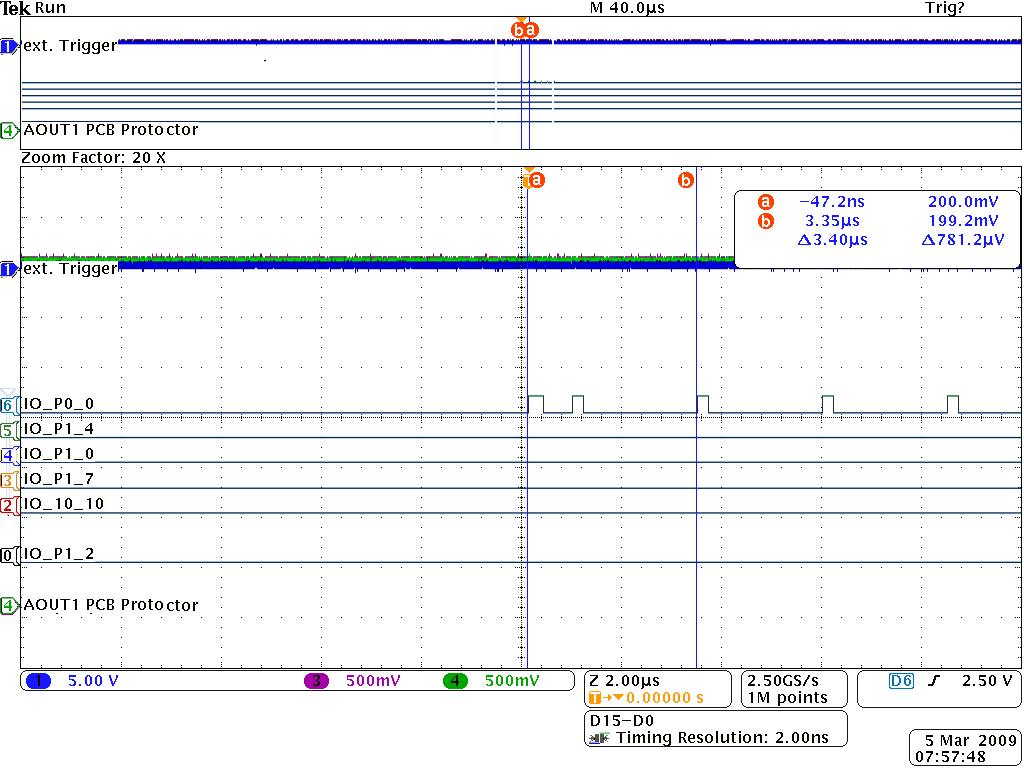

Zu 3.
Ich habe ein neues Projekt erstellt wo ich den Timer13 der CCU62
benütze. Beim starten und bei jedem Timer13IR setze und lösche ich
denselben PIN(IO_P0_0). Die Periodendauer habe ich auf 2.5us festgelegt.
Die erste Zeitspanne, das heisst zwischen starten des timers und dem
ersten TimerIR beträgt 3.32us (bild1). Das ändert auch nichts, wenn ich
vorgängig das Timerregister mit 0xFFFF lade. Wenn ich jedoch das
Timerregister mit dem entsprechenden Timerwert für die 2.5us lade, so
entsteht Bild2. Das scheint mir nicht logisch?! Ich erwarte doch nach
dem starten des Timers den ersten IR nach genau 2.5us. Oder habe ich
hier etwas falsch verstanden?

Zu deinem Timer/Pin Toggle:
ich blicke bei deinen Oszi-Bildern nicht durch. Du schreibst, dass du
den Pin setzt, bzw löschst bei einem Interrupt. Warum sind dann die
"Duty-Cycle" (wie war der deutsche Bgriff nochmal?) nicht 50%. Ich habe
dummerweise kein DAvE hier auf dem Rechner, um mal zu schauen wie sich
die 3,4us ergeben. Zählt dein Timer auf wärst oder abwärts? Wenn er
abwärts zählt dann müsste statt dem 0xFFFF ein 0x0001 (eigentlich ein
0x0000 auch) den timer zum nachladen bringen. Der Programmiertechnisch
korrekte Weg ist aber das Reload-Register und den Timer mit dem gleichen
Wert füllen bevor man den Timer loslässt. Obwohl man darüber auch
philosophieren kann. Grundsätzlich sollte das TxR = 1 der letzte Schritt
beim Init sein.
PS das Togglen kannst du auch durch den Timerinterrupt machen lassen,
nochbevor der erste Befehl der ISR ausgeführt wird, dafür sind ja die
CapCom einheiten da.
