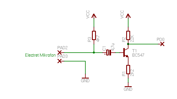

Meine Frage: Wie muss ich das Elekretmikrofon beschalten? Ich habe es
mal so gemacht, wie es die Schaltung im Anhang zeigt.
Wenn ich die Spannung am Ausgangspin dieser Schaltung messe (mit einem
Multimeter, habe kein Oszi), zeigt es mir 1,69V an, wenn ich reinbrülle,
gehts bis auf 1,50 Volt runter (ich nehme mal an das ist ein
Durchschnittswert, da ja eigentlich nur 0V bzw 5V anliegen können).
Liege ich so weit richtig?
Müsste ich meine Schaltung jetzt direkt an den Eingangspin des Atmega8
hängen, oder brauche ich noch die Teile R1, R2, R3, T1, C3 aus der
Schaltung vom Referenzprojekt?

Ich würd das arme Mirkofon nicht so erschrecken ;-)
Wie kommst Du zu dieser Aussage? Deine Schaltung sieht eher wie ein
Analogverstärker aus, wenn auch etwas eigenartig ohne Basisstrom für den
Transistor.
Wieso dann nur 0 bzw 5 Volt?
OP #1181313
Was meinst du mit erschrecken?
Wie müsste ich so einen Basisstrom machen? Vom Basisanschluss des
Transistors einen Widerstand nach Emitter? Und mit welchem Wert?
Kann ich mit einem Multimeter dann einen deutlichen Ausschlag sehen (wie
oben beschrieben)? Wie groß müsste dieser sein, damit der Atmega ihn
erkennen kann?
Gast #1181324
Schaltungstechnik SECHS (ab in die Ecke und schmollen ;)
Schon mal in das von DIR selber verlinkte Bild geschaut?
OP #1181331
Habe kein E-Technik studiert. Bitte also um etwas genauere
Ausführungen...
Hm also da ist an dieser Stelle ein 56K Widerstand. Aber das war ja
meine Frage: Brauche ich beim Anschluss eines Elektretmikrofons an den
Atmega8 zum Zwecke der Freuqenzmessung ausser R1, R2, R3, C3, und T1 der
verlinkten Schaltung noch andere Bauteile? Wie müsste ich das Eltretmic.
sonst anschließen?
Die verlinkte Schaltung setzt ja ein "normales" Mikrofon voraus.
