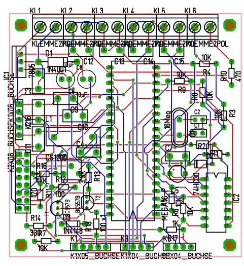

ich habe mir eine Steuerung für einen Getreide-Beiz-Automaten
zusammengebastelt (Füllstande von Getreide und Beizmittel überwachen,
Getreidedurchfluss steuern und Beizmitteldosierung regeln).
Die ganzen Ein- und Ausgänge gehen über den I2C-Bus, die Steuerplatine,
um die es geht, hat also folgende Klemmen (siehe Schaltplan):
KL1: 12V Versorgung
KL2 bis KL5: Taster, mit einer Kabellänge von 20 cm
KL6: PWM-Ausgang, geht an so ein KEMO Dimmer-Modul
K1: Als Erweiterung für später gedacht (evtl. RS 485 oder so)
K2: Drehgeber mit Taster ca 25 cm Kabel
K3: I2C-Bus für Ein- und Ausgänge
K4: LCD-Display, ca 30 cm Kabel
K5: Terminierung vom I2C
Solange kein Schütz schaltet klappt alles problemlos. Sobald sie aber
schalten (egal ob beim Ein- oder Ausschalten), fällt zuerst das
LCD-Display aus (zeigt wirre Zeichen, hängt sich auf). Häufig werden
fälschlicherweise Drehungen vom Drehgeber registriert, manchmal
fälschlicherweise Tastendrücke registriert. Manchmal resettet der AVR.
Beim I2C-Bus hatte ich noch keine Störungen festgestellt. Die Phänomene
treten auch dann auf, wenn die Steuerplatine gar nicht mit dem Rest des
Schaltschranks verbunden ist und an einer anderen Stromquelle hängt.
Daher habe ich anscheinend einige grundsätzliche Fehler gemacht. (Ich
bin halt auch nur ein Laie)
Meine erste Frage, kann ich die Platine noch irgendwie retten, oder ist
sie ein Fall für die Tonne? Was müsste ich alles anders machen?
mfg
Michl

22nF wird der Quarz nicht mögen. 22pF sind ihm lieber. Vermutlich
Tippfehler.
Künftig: Wenn Analogeingänge vorgesehen, dann AREF an Kondensator, sonst
an nix. Wenn nicht, dann ist L1 nicht nötig.
Schaltbild ist so unscharf, dass Kontrolle schwierig. Wie kriegt man ein
PNG derart unscharf?

- Offene Eingänge sind immer schlecht -> abschließen.
- Eingänge mit 10 kOhm Pull-Down sind auch etwas hochohmig für Störungen
von außen. Gehts niederohmiger?
- Werden die Schaltfunken an den Schützen beachtet und unterdrückt?
Sörungen werden gerne über GND oder VCC eingekoppelt. Cs helfen nur
bedingt. Lieber weg mit den Leitungen von den Störquellen (Schütze?).
Was macht denn die interessante Schaltung links oben am Steckverbinder
K5?

hi michl,
ich würde sagen, such dir einen Spezialisten deines Vertrauens und laß
dein System (dazu gehört nicht bloß deine Platine!) auf Störverhalten
untersuchen. Dann könnt Ihr Euch Gedanken zu den notwendigen EMV
Maßnahmen machen, denn ich sehe auf Deinem Board keine.
Leider ist die ganze sache nicht trivial und ein paar
Entstörungsmaßnahmen, die blind gestreut werden, nutzen gar nichts.

Abgesehen von den bereits angeführten Macken im Design (offene Eingänge)
würde ich z.B. an der 12V-Versorgung noch eine Sicherung (zur Not ein
SMD-Null-Ohm-Widerstand oder einen bedrahteten 1 Ohm Widerstand)
vorsehen. Denn wenn du die versorgung verpolst, leitet zwar die Diode,
aber abgesichert wird das Ganze nur von der schmalen Leiterbahn von
Klemme 1 zur D1. Die wird sich dann opfern.
Wenn ich mir die Platine so ansehe und absolut keinen Unterschied
zwischen einem 2mA Signal und der Stromversorgung sehe
(Leiterbahnführung und -breite), dann beschleicht mich die Vermutung,
das könnte deine erste Platine sein. :-o
Und wenn ich mir die Platine genau ansehe könnte das sogar ein
Autorouter verbrochen haben... :-/
Der richtige Layoutablauf ist so, dass zuerst die Masse und die
Versorgung möglichst breit und sinnvoll von Hand verlegt werden (z.B.
keine Last(rück)ströme über Signalmasse). Danach erst werden die anderen
Signale verlegt (von mir aus auch mit dem AR).

Erstmal danke für die vielen Antworten. Eine Sache habe ich vergessen zu
erwähnen: Bei dem IC2 handelt es sich um einen HC40 und die nicht
benutzten Eingänge sind an GND.
@ Uhu
Bis auf die im Schaltplan eingezeichneten Folienkondensatoren sind bis
jetzt keine weiteren  verbaut. Wie groß sollten diese Stützkondensatoren
sein? Am geeignetsten wären hierfür Keramikkondensatoren und keine
Folienkondensatoren, oder?
@ A.K.
Ich habe eine IC-Fassung auf der Platine und kann den AVR daher zum
programmieren auf das STK 500 stecken.
Die Kondensatoren am Quarz haben 22pF, war ein Tippfehler.
Die L1 hab ich deshalb eingebaut, falls ich später doch einmal einen
Analogeingang brauche.
Sorry für das unscharfe png.
@ was-willst-du
Müssen die offenen Eingänge vom AVR auch abgeschlossen werden? die vom
HC40 wären bereits abgeschlossen (ist nur nicht eingezeichnet).
Wären für die Pull-Up bzw. Pull-Down-Wiederstände 1000 Ohm in Ordnung,
oder 470?
Die Schaltfunken der Schütze werden nicht unterdrückt. Bei den 7
Schützen und den zig Relais wäre das ein ziemlicher Aufwand.
Die Schaltung an K5 soll eine aktive Terminierung für den I2C sein.
Keine Ahnung wie das funktionieren soll, ich hab's aus der Bascom-Hilfe.

Abgesichert ist die Platine mit einer flinken 0,5 A. Sie braucht im
Betrieb so ca. 200 mA, bin mir aber nicht mehr sicher.
Ja, es ist meine erste Platine, und ja, der Autorouter hat sie
verbrochen. Da meine bisherigen AVR-Projekte immer auf
Lochrasterplatinen ziemlich frei und wild verdrahtet wurden und es nie
Probleme gab, dachte ich mir überhaupt nichts, als ich den Autorouter
beim Verlegen der Letiterbahnen zugeschaut habe.

Solange du das nicht machst, ist es müssig sich über weitere Massnahmen
auch nur Gedanken zu machen. Störungen beseitigt man an der Quelle und
nicht bei den Bauteilen die zufällig ausgefallen sind.

Allgemein: Zu EMV Maßnahmen gehört beides, Störquellen vermeiden und
Erhöhung der Störfestigkeit der Störsenke. Machst Du das Eine nicht,
wird der Aufwand an der anderen Stelle umso größer.
Störquellen:
Die Störungen können immens sein. Mit ähnlichen Vorrichtungen hat man
vor Erfindung des Radios über den Ärmelkanal gefunkt. Du hast einen
Funken -> Hochfrequenz und eine Antenne -> Anschlussleitungen am Schütz
wirken als Dipol.
Schau mal unter Wikipedia / Snubber-Glied. Das Snubber Glied besteht aus
einer Reihenschaltung von R und C und wird parallel zum Kontakt
angebracht. Es gibt eine Faustformel zur Berechnung von R und C ->
selber Googeln.
Störsenke:
Als Blockkondensator nimmt man immer Keramikkondensatoren. IC2 besitzt
z.B. gar keinen. Dafür ist der GND vom IC2 rund um die Platine geführt.
Dies ergibt zusammen mit der 5V Zuführung zum IC2 eine schöne Windung.
Also den GND durchtrennen und zum C7 führen und einen Kondensator unten
drauf.
Sind auf dem Display an K4 schon Blockkondensatoren on Board? Bei den
kleinen 2-zeiligen mit HD44780 und Konsorten ist dies oft nicht der
Fall. Die Betriebsspannung am K4 durch einen 0,1uF an der
Betriebsspannung abblocken.
Wie lange sind die angeschlossenen Zuleitungen, auch zum Display? Jede
unnötig lange Leitung wirkt als Antenne. Du kannst nachträglich alle
Zuführungen jeweils durch einen Ringkern führen, besser noch einmal
durchwickeln.
Im Extremfall hilft ein Metallgehäuse plus Durchführungskondensator für
jede angeschlossene Leitung, Display und Tastatur sind im Gehäuse zu
integrieren. Zuleitungen werden robust mit Abschirmungen versehen. Such
mal nach EMV-Nadelöhr.
Oder eine Platine mit 4 Lagen, wobei eine Lage als virtueller GND
verwendet wird. Jede Zuleitung wird durch eine Drossel geführt und mit
einem Kondensator auf GNDV abgeblockt. Die Auswahl der Drossel und des
Cs hängen von der abzublockenden Frequenz ab und ob über die
entsprechende Leitung auch hochfrequente Signale laufen müssen.
Mfg, Bernd

Was ich bis jetzt gemacht habe:
Dem AVR und dem HC40 habe ich Abblockondensatoren spendiert. Reichen da
22nF ? (Hab momentan keine größeren Keramikkondensatoren daheim)
--> gleiches Phänomen.
An einem Releiskontankt (welches einen Schütz ansteuert) habe ich
testweise einen 0,33 uF Folienkondensator mit einen 100 Ohm Wiederstand
angeschlossen. (sicher nicht optimal, hatte ich hald gerade zur Hand)
Ein Elektriker hat mir so ein Klöckner Moeller Entstör-Teil
(warscheinlich ein Varistor oder auch ein Snubber) vorbeigebracht, dass
an die Spule vom Schütz angeschlossen wird.
--> Ach wenn der Schütz ohne Last schaltet - gleiches Phänomen.
@ Bernd
Die GND-Leitung vom IC2 werde ich durchtrennen und zum C7 führen.
Kann ich für die 0,1 uF am K4 einen Folienkondensator nehmen? Auf dem
Display selbst sehe ich keine Kondensatoren, sollte da auch einer hin?
Die Leitung zum Display hat 30 cm. Das Kabel habe ich schon mit einem
provisorischen Adapter so umgeändert, dass jede 2. Ader GND ist, auch
ohne Erfolg.
Ferritkerne muss ich mir noch besorgen.
Die Platine sitzt bereits auf einer Aluplatte die auf die Frontplatte
montiert ist. Einen Deckel über die Platinen zu setzen hatte ich ohnehin
vor.
Ich mach heute mal ein Foto von der Sache, evtl. könnte man die
Steuerplatine zum Display und zu den Tastern auf die Frontplatte setzen
und da dann ein Gehäuse draufsetzen. Dann müsste ich nur noch die
I2C-Leitungen und die Stromleitungen mit Drosseln und Kondensatoren
absichern. Mal schaun...

30cm Zuleitung für das Display ist etwas zu lang. Da hast Du ja wieder
eine kleine Antenne.
Außerdem ist ein 4-bit-Betrieb des Displays immer Fehleranfälliger, da
Du ja für jedes Byte zwei Datenübertragungen durchführen musst.
Ist die Leitung abgeschirmt? Wäre jedenfalls besser.

Die Schütze und Relais müssen entstört werden. Da kann
ich Karl Heinz nur unterstützen.
Freilaufdiioden oder VDRs parallel zu den Spulen
ist ja wohl nicht so aufwändig.
Der einfache 5V Stabi läßt auch jedes Störsignal
ungefilter durchflutschen. Also ersetzten durch
Buck-Converter.

Ich hab heute ein bisschen rumgespielt und da fiel mir auf, dass die
Fehler nur beim Schalten von einem bestimmten Schütz (ein alter Siemens)
auftreten. Den hab ich nun gegen einen neuen ausgetauscht und jetzt
gehts! Weiß der Teufel warum das so ist. In Zukunft werde ich was die
EMV betrifft wohl etwas überlegter vorgehen. Vielen Dank für eure Hilfe.
mfg
Michl
