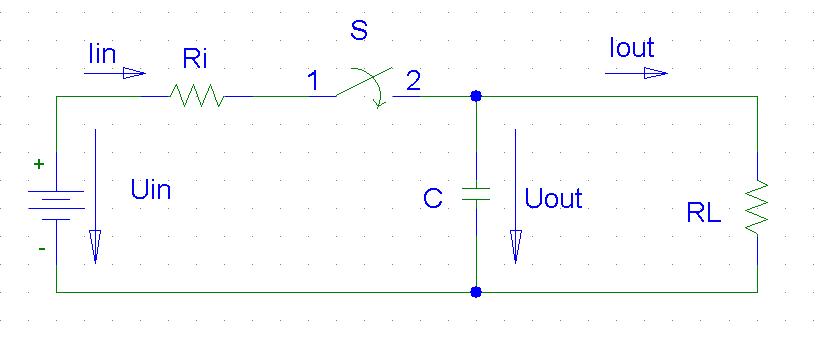

von Stefan Kleinwort (Gast)
Hallo Khani,
das stimmt beim Motor, aber nicht wenn Du mit PWM einen Längsregler
ersetzen willst.
Angenommen, Du hast Eingangsspg = 10V und Ausgangsspg = 5V. Die
Ausgangsspg. soll sich nicht wesentlich ändern, ist also mit Elko
entsprechend gepuffert. Von der Eingangsspg. gehe ich davon aus, dass
sie auch nicht wesentlich unter Last zusammenbricht.
Dann hast Du einen Spannungsabfall über dem TR von 5V. Egal ob Du
kontinuierlich 250mA fliessen lässt oder per PWM entsprechend mehr: die
Leistung fällt immer über dem Tr ab. Der On-Widerstand kann so klein
sein wie er will, die Leistung überm Tr bleibt immer gleich, nur der
gepulste Strom steigt mit abnehmendem On-Widerstand an.
Etwas anderes ist es, wenn Du die PWM mit einem Speicher (Drossel)
verbindest: dann hast Du im Endeffekt einen DC-DC-Wandler.
Stefan

Nur damit wir uns nicht falsch verstehen: ich gehe von folgender
Schaltung aus.
Gewünscht ist eine hinreichend konstante Ausgangsspg. (im Bsp. 5V).
Die Eingangsspg. soll als konstant angesehen werden (also kein
"weiches" Netzteil).
Über den Regler müssen wir nicht reden, de soll das PWM-Signal
erzeugen.
Diese Schaltung hat gegenüber einem Längsregler keine Vorteile
hinsichtlich der Verlustleistung.
Stefan

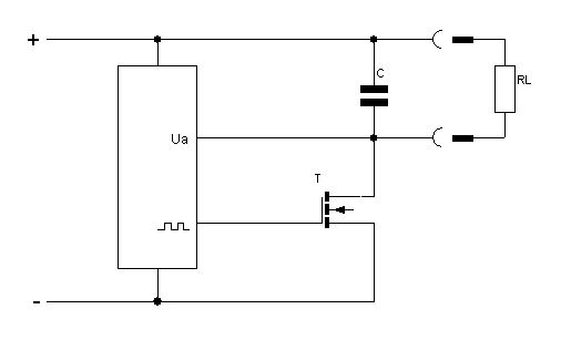

von Ratber (Gast)
@Stefan
Ach ?
Dann schau dir mal das hier im anhang an.
Ist vom Prinzip genau das was du da gezeichnet hast nur das nen Mosfet
(Geringer Ron usw.) genutzt wird.
Auch ist das nur ein Steller und kein Regler aber das ist jetzt
nebensache.
Wie erklärste dir dann das der Kasten 10A bei 12-15V liefert (Könnte
mehr aber die Schaltung ist nunmal so begrenzt) und das auch noch mit
so nem Lächerlichen Kühlkörper und innem geschlossenen Platikgehäuse ?
Deiner Definition nach dürfte das nicht gehen.
Jetzt bin ich mal gespannt ;)

> Der Transi hat 0 Ohm.
> Ich jage Eine Million Ampere durch ihn hindurch dann sind es
> 0V*1000000A = 0W Verlustleistung am Transi.
> Und ?
Ich sehe 0V. Das heisst, laut Maschenregel ist Uin = Uout. Also
entweder Deine Eingangsspannung bricht zusammen oder Deine
Ausgangsspannung steigt auf den Wert von Uin.
In den meisten Fällen wird einfach Deine Uin auf das Niveau von Uout
zusammenbrechen.
> Was da in der Realität an abwärme anfällt sind
> die Unzulänglichkeiten der Bauteile da die eben nicht Ideal sind.
> Dh. Der Mosfet hat zb. nen Ron von 0.02 Ohm und auch der Kondensator
> und die Leiterbahnen haben einen Widerstand durch den ein Verlust
> entsteht aber nicht in dem Maße wie du es hier darstellst.
Der Verlust des Gesamtsystems ist derselbe wie bei einem Längsregler.
Am schwächsten Glied fällt eben die meiste Wärme ab, das muss nicht
unbedingt der T sein.
Wir können gerne in das Schaltbild alle parasitären Widerstände von
Spannungsquelle, T, C und Leiterbahnen einzeichnen und dann
nachrechnen. Im Ergebnis wird die Verlustleistung bzw. der Wirkungsgrad
des Gesamtsystems gleich bleiben.
Stefan
von Khani (Gast)
AH !
Stefan : Uns (Ratber, Mafred und mich ;-) ) geht es um den Verlust im
Schaltelement. Dir geht es um das Gesamtsystem !
Wenn man ein komplettes System, was an der Quelle hängt und einen Strom
I bei einer Spannung U zieht. Dann ist es wirklich völlig egal, was da
drinne ist.
Eine Spannungsformung mit Längsregler oder Schaltregler ist aber kein
solches System ! Dies ist ein System mit Ein- und Ausgang. Jetzt ist
nämlich die Frage : "Wieviel von meiner gesamten umgesetzten Leistung
bleibt im Durchgangssystem hängen ?" Die Antwort dazu ist : Beim
Längsregler in der Spannungsformung mehr, als beim Schaltregler (und
das ziemlich pauschal, egal, was nach der Box an Verbrauchern kommt).
Außerdem habe ich gesagt, ich würde lieber einen anderen Thread zum
Thema nutzen. Wenn Du mir unterstellst, damit das letzte Wort haben zu
wollen - schön für Dich. Ich bin der Meinung, dass ich wesentlich mehr
Ahnung vom Thema habe, weil ich das nunmal studiere. Das ist kein
Angriff an Dich sondern lediglich eine Feststellung.

von Ratber (Gast)
Tja und wenn du mal gelesen hättest dann wäre dier der Kondensator nicht
entgangen ;)
Damit es keine Missverständnisse mehr gibt hab ich es dir mal
gezeichnet und aufs Wesentliche reduziert.
Da mein Gerät nur ein "Steller" udn kein "Regler" ist hab ich die
Regeleung nur als Blackbox eingezeichnet.
Siehe Anhang
Erster Punkt:
Wenn der FET durchschaltet, erzeugst Du einen Kurzschluss zwischen der
Spg über dem C und der Eingangsspg. Du hast erwähnt, Dein FET hat 0,02
Ohm. Also müssten bei Uin=15V und Uout=Ucap=5V 500A im Einschaltmoment
fliessen. Da sie das in Deiner Appl. sicher nicht tun, hast Du Verluste
über den Zuleitungen, im C und im Netzteil (dessen Spg. kurzfristig
zusammenbricht). Diese Werte definiesrt Du nicht, sie werden aber als
fast ausschliesslich ohmsche Verluste auftreten (bei 1khz ...).
Zweiter Punkt: So ein Schaltungsdesign zu verkaufen (habe ich Dich da
richtig verstanden ??) finde ich reichlich gewagt. Einen C schliesst
man nicht mit 1khz gegen eine undefinierte Quelle kurz.
Dritter Punkt:
Bei einer Last von 1,2 Ohm (ergibt sich aus Deinen Angaben 12V / 10A)
und 2200uF (aus Deinem Bild herausgelesen) berechnet sich eine RC-Zeit
von 2200uF * 1,2 Ohm = 2,44ms. Von einer Gleichspannung bist Du damit
weit entfernt.
Es ist mir ehrlich gesagt völlig schleierhaft, warum Du für Deine Appl.
(Halogenlicht, Motoren) überhaupt einen C vorsiehst.
Stefan
von Ratber (Gast)
Ich merk schon,du willst dich unbedingt mit nebensächhlichkeiten aus der
Diskussion stehlen denn direkt biste noch nicht auf mich eingegengen.
Schade,ich dachte du wärst erwachsen aber anschewinend nicht ganz. ;)
Zu 1:
Ich sagte ja schon das ich die Schaltung vereinfacht habe.
Natürlich wird der Strom begrnzt.
Wenn du mal das Photo anschaust dann fallen dir bestimmt unten Rechts
die beiden längeren Drahtbrücken auf.
Die sind nicht aus Jux dort angebracht sondern dienen als 2x14 (Also
zusammen 7) milliohmwiderstände und befinden sich im Arbeitskreis als
Meßwiderstände um den Verbraucherstrom zu messen.
Die Begrenzung findet in der "Blackbox" (Regelung) statt.
Wenn Du eine Begrenzung (wie funktioniert die??) eingebaut hast, dann
zeichne sie doch rein. Scheint ja nicht ganz unwichtig zu sein.
Mit 7 MilliOhm zusätzlich zum FET komme ich auf 0,027 Ohm Widerstand.
Wo wird der Strom bitte begrenzt, wenn nicht extern, durchs Netzteil
oder die Verkabelung?
Stefan

von Ratber (Gast)
@Steffan
Wie der Strom begrenz wird ?
Hatte ich die 7 Milliohm zur Stommessung schon erwähnt oder leide ich
schon unter Alzheimer ?
Warum es nicht überall eingesetzt wird ?
Nun weil es mit nem Taktregler besser geht aber das ist ja nicht das
Thema würde ich sagen.
Du hast oben ja folgendes gesagt:
ich will Dich ja nicht entmutigen, aber meine Meinung ist, dass bei
PWM
dieselbe Leistung im Transistor bleibt wie bei der Längsregler-Lösung.
Weil:
Die Spannung fällt in beiden Fällen über Tr oder LR ab. Ausnahme: bei
einer sehr weichen Spannungsquelle
Der Strom ist im Mittel derselbe, nur eben gepulst.
Und dem hab ich wiedersprochen denn so ziemlich alles ausser ner
Parallelregelung ist effektiver als ne Analoge Längsregelung.
Selbst nen einfaches PWM. ;)
Aber bis jetzt hast du mir immernoch nicht die Frage beantwortet wo
denn nun die gleiche Leistung wie beim Linearregler verbraten werden
soll.
Wie isses denn nun mal endlich damit ?
Mit 7 Milliohm? Strombegrenzung auf
        15V(Uin) - 5V(Uout)
---------------------------------------  = 370 A
  0.02 Ohm(T) + 0.007 Ohm(Drahtbrücke)
Bist Du Dir sicher, dass Du einen Kondensator-Ladestrom von 370A hast?
>soll.
In allen ohmschen Widerständen Deines Systems.
Trafo, Leitungen, Innenwiderstand des C. Habe ich bereits mehrfach
gesagt.
Wenn Du eine reine Gleichspannung am Ausgang hast, werden die Verluste
dieselben wie beim Längsregler sein. Sicher treten nicht alle am T
auf.
Wenn Du eine reine PWM am Ausgang hast, treten ausser den
Schaltverlusten keine anderen auf.
Bei einem Zwischending (ungenügende Glättung) hast Du
eineVerlustleistung, die irgendwo dazwischenliegt.
Stefan

von Ratber (Gast)
Kann es sein das du die Strombegrenzung ,die ich nun schon etliche male
erwähnt habe,konsequent ignorierst ?
gesagt.
Dich muß man offensichtlich in die Zange nehmen damit du auch mal
direkt Antwortest was ?
Gut !!
Die Widerstände in Trafo,Leitungen innenwiderstand des C sind die
gleichen wie bei ner Taktregelung oder ner beliebigen anderen
Netzteilschaltung aber wir reden offensichtlich über die
Regelungsverluste im Leiustungsteil der Endstufe.
auf.
Gut das es nicht am Transi auftritt scheint dann damit festzustehen und
die kleinen Parasitäten Verluste lasssen wir ja ,wie schon
gesagt,unterm Tisch denn die gibt es ja überall und spielen nur ne
Nebenrolle.
Damit bin ich wieder bei meiner Frage.
WO genau ist denn die ominöse (Dem Stinknormalen Längsregler
vergleichbare wie du sagtest) Verlustleistung ?
Da bleibt ja ausser dem Kondensator ja nix mehr übrig.
Wenn der sich entsprechend aufheizen würde dann müßte ich mir ja
offensichtlich die Finger verbrennen.
Die Glättung ist übrigens ausreichend genug um damit zu arbeiten aber
das ist auch nicht Thema.
Wo genau wird die Leistung verbraten von der du sprichst ???
>male erwähnt habe,konsequent ignorierst ?
Wo soll in Deiner Schaltung die Strombegrenzung sein? Du schaltest den
T durch, dann fliesst ein Einschaltstrom in den C. Diesen begrenzt Du
nirgends erkennbar.
Nicht nur Schreiben will gekonnt sein, auch Lesen: mein erstes Posting
dazu war:
>>bei einer sehr weichen Spannungsquelle
Unter einer sehr weichen Spannungsquelle verstehe ich eine, deren
Innenwiderstand deutlich in die Systemeigenschaften mit eingeht.
Verluste werden bei Dir hauptsächlich am Trafo entstehen, weil der das
schwächste Teil darstellt. Betreibst Du die Schaltung dagegen an der
Autobatterie, dann hat der Elko auf Dauer sicher ein Problem.
Die Glättung dürfte bei 10A Belastung und 2200uF/1khz miserabel sein,
mehr als 25% Ripple verstehe ich nicht mehr als Gleichspg.
Es war übrigens von Anfang an eine Schaltung gefragt, die einen
Längsregler ersetzt. Deine Schaltung macht alles andere.
Stefan
von Ratber (Gast)
nirgends erkennbar.
Mal ne Vorsichtige Frage.
Leidest du an Alzheimer ?
Ich erwähnte den 7 mOhm widerstand mit dem Der Strom gemessen wird und
mit dem Wert die Regelung netsprechend reagieren kann.
Muß ich dir nun allen Ernstes erklären was man damit anfängt ?
dazu war:
Das hab ich gelesen aber du schriebst auch
<<<  ich will Dich ja nicht entmutigen, aber meine Meinung ist, dass
bei PWM
und darauf beziehe ich mich die ganze Zeit.
Also was ist nun ??
Den Transistor haben wir ja schon erolgreich ausgeklammert.
Wo fällt nun die Leistung ab die du beschreibst ?
Ist hier uninteressant und lenkt nur ab.
Nohmal: Ablenkung vom Thema.
Soso,und wenn ich dir sage das dem nicht so ist kommste bestimmt wieder
mit nem Spruch wie oben das ich mir das Patetnieren lassen soll ja ?
Es Läuft und es spielt aber wieder keine Rolle wenn es nicht so seien
würde denn meine Frage ist weiterhin
"Wo fällt die Leistung ab die du angesprochen hast ?"
Schon wieder ausflüchte,Nebelkerzen und Ablenkung.
Kannste nicht mal ne Direkte Antwort auf diese einfache Frage geben ?
Du behauptest das bei nem PWM die gleiche Verlustleistung abfällt wie
bei nem Längsregler.
PWM
Also ?
Wo ?

von Fritz Ganter (Gast)
Ohne Elko wärs besser, da der Transistor dann durchschalten kann dann
praktisch keinen Spannungsabfall an D-S hat. Am Verbraucher hast du
halt dann einen Wechsel zw. 0V und voller Spannung.
Mit Elko treibt die Schaltung in den Kurzschluss, da helfen deine
Milliohm drähte auch nix.
Einfach mal den Schaltplan mit den Spannungsabfällen im
durchgeschalteten Zustand aufzeichnen, dann wird einiges klarer.
von Ratber (Gast)
@Fritz Ganter
Den Prinzipplan hab ich oben schon gegeben und auch erwähnt das ich
alles unwichtige weggelasen habe.
Natürlich kann man eine einfache Strombegrenzung mit zb. 0.05 Ohm in
die Zuleitung setzen um die Schaltung nicht zu überlasten aber warum
sollte man ?
Haste hinter nem Trafo mit Gleichrichter irgendwo sowas gesehen ?
Ist dort auch alles zusammengebrochen wenn eingeschaltet wird ?.

von Ratber (Gast)
Tja,der Faden ist nicht ob es Funktioniert sondern die Obige Aussage von
Stefan die ich nun oft genug Zitiert ,Hinterfragt und ebensooft nicht
beantwortet bekommen hab.
aber ich kann auch mal zu obigem Eingehen.
Warum solle ne Reglung per PWM Welliger sein als bei ner Taktreglung ?
Bei Beiden wird mit Impulsen ein Elko gheladen und zwischen 2
Spannungswerten gehalten.
Entweder sind beide Wellig oder keiner.
Klar wenn man nen 50 Hz PWM mit nem 20 Khz Takt vergleicht dann ist das
Birnen mit Äpfeln. ;)

von Norbert (Gast)
Jetzt muß ich mich auch mal einmischen.
Die Schaltung ist Mist.
Mag vielleicht irgendwie halbwegs funktionieren, der Wirkungsgrad
dürfte aber miserabel sein.
Kaum besser als ein Linearregler.
Die Leistung wird dabei überall verbraten:
Innenwiderstand des C, Schaltverluste im Fet weil der Strom so hoch
ist, Verluste in der Spannungsquelle, weil die ständig gegen den
Kurzschluß zum C anarbeiten muß.
Meß doch mal den Wirkungsgrad, dann siehst Du was das fürn Dreck ist.
Ohne Induktivität geht sowas nunmal nicht.
PWM direkt auf nen Motor geht sehr wohl und auch sehr gut.
Dabei ist der Motor selbst die Speicherdrossel, die Diode, um den Strom
bei "off" weiterfliessen zu lassen ist entweder die Freilaufdiode
oder die internen Schottkys der Fets bei ner H-Brücke.
Ne Heizung oder ne Lampe kann man auch noch ohne Drossel mit PWM
ansteuern, aber dann bitte immer ohne C!!!
Gruß,
Norbert
von wolli (Gast)
Das ein Schaltregler die gleichen Verluste erzeugt wie ein Linearregler
ist einfach falsch, darüber muss man nicht diskutieren, es ist und
bleibt falsch.
Ratbers Schaltung wird bei großen Lasten und ausreichend
dimensionierten Trafos große Störungen im Netz erzeugen und durch die
hohen Ströme bei Laden des Elkos wohl auch anfangen irgendwas zu
senden.

@Steffen:
Nochmal ein Beispiel zum Nachrechnen:
Usource = 15V
Uout =     5V
Iout =     1A
Verlustleistung für einen Längsregler: (15V - 5V) * 1A = 10VA
Mit PWM, Rges (also Rfet, Rsource, Rwire ..) = 10 Ohm
PWM-Verhältnis ist 100%
Verlustleistung über Rges = (15V - 5V) * (15V - 5V) / 10 Ohm = 10VA
Mit PWM, Rges (also Rfet, Rsource, Rwire ..) = 1 Ohm
PWM-Verhältnis ist 10%
VL eingeschaltet über Rges = (15V - 5V) * (15V - 5V) / 1 Ohm = 100VA
VL im zeitlichen Mittel berechnet sich aus 10% VL eingeschaltet + 90%
aus (0VA):
100VA * 10% / 100%   + 0VA * 90% / 100%  = 10VA
Mit PWM, Rges (also Rfet, Rsource, Rwire ..) = 0,1 Ohm
PWM-Verhältnis ist 1%
VL eingesch. über Rges = (15V - 5V) * (15V - 5V) / 0,1 Ohm = 1000VA
1000VA * 1% / 100%   + 0VA * 99% / 100%  = 10VA
Wie man sieht, kürzt sich der Widerstand raus. Wo die Leistung genau
abfällt, hängt vom Verhältnis der Widerstände untereinander ab.
Insgesamt ist sie, wie die Rechnung zeigt, dieselbe wie bei einem
Liearregler.

Wenn man die Schaltung als ideal betrachtet (keine parasitären Effekte,
auch Rdson = 0) kommt ein satter Kurzschluss raus, da die 5V des
Kondensators auf die 15V der Quelle kommen. Der Strom ist bei 10V/0Ohm
unendlich.
Da dem aber praktisch nicht so ist sind die vermeintlich parasitären
Effekte gar nicht parasitär, sondern zentrale Bauteile der Schaltung.
Die Zuleitung, Innenwiderstand von Quelle, MOSFet und Kondensator und
die Induktivitäten die sich in den Leitungen verbergen sorgen dafür
dass die Schaltung nicht in jedem Fall abrauchen muss.
(Die Verlustleistung ist vielleicht tatsächlich etwas kleiner als beim
Längsregler weil die Leitungen ein wenig Induktivität haben. Der Effekt
dürfte aber kaum messbar sein.)
Ziemlich oben stand folgendes:
> Beim Schaltregler Erfolgt die Regelung über das Gezielte Ein und
ausschalten um einen Kondensator auf einem eingestellten
Spannungsniveau zu halten.
Dabei wird aber der folgende Effekt übersehen, und genau deshalb kommt
in einen Schaltregler eine Spule:
Beim Laden eines Kondensators über einen, auch noch so kleinen,
ohmschen Widerstand treten aber nunmal Verluste auf. Von 0V auf
Betriebsspannung ist die gespeicherte Energie im Idealfall genau 50%
der aufgewendeten (0,5 * Q^2/C oder 0,5  Ub  Q), der Rest geht in
Wärme über.
Wenn die gesamte Energie genutzt werden soll muss eine Spule in Reihe

Bei der Kritik an Ratbers Schaltung habt ihr halt nicht bedacht, dass
er am Elko eine kalte Lötstelle eingebaut hat (und vergessen hat, sie
im Schaltplan einzuzeichnen). Deswegen funktioniert seine Schaltung ja
auch. :-)

Es gibt ja zwischen "Plus" und "Minus" neben dem Verbraucher nur 2
Elemente.
Einmal der Transi oder Mosfet und einmal der Kondensator.
Is alsio eigentlich nicht Kompliziert.
Also @Steffan Kleinwort
an welchem von beiden fällt nun die in etwas gleiche verlustleistung ab
wie bei nem Linearregler ?
Einfacher kann man es ja wohl kaum Fragen oder ?

Ich weiß aber immernoch nicht "wo" der Widerstand sein soll der mir
die Leistung verbrät.
Im Schatenden Element (Transistor/Mosfet) ?
Oder im Kondensator ?
von Stephan Hochberger (Gast)
@Ratber
der Widerstand ist in
MOSFet + Kondensator * Spannungsquelle + Leitungen
von Ratber (Gast)
@Stefan
Ich rede immernoch davon:
Hallo Fritz,
PWM
Mit "Leistung im Transistor bleibt" dürfte wohl Zweifelsfrei die
Verlustleistung über den Regler gemeint sein.
Leitungswiderstände ,Innenwiderstände von Spannungsquellen
,Innenwiderstände von Kondensatoren und Halbleitern sind zwar auch
Existent aber sie stellen eben nicht den Regelverlust dar.
Also dann nochmal die Frage wo beim Regeln per PWM die
Regelverlustleistung bleibt ?
Es gibt da nur 2 Bauteile und es wird doch nicht so schwer sein mir
diese simple Frage zu beantworten ?

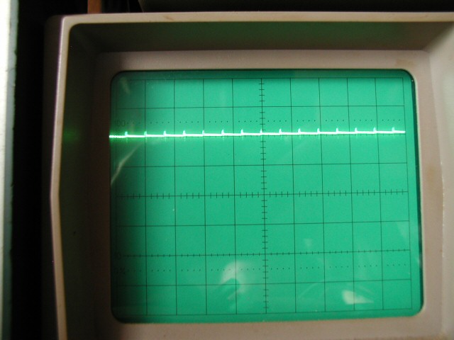

Miss doch selber mit dem Oszi nach. Wenn der Kondensator einen
grösseren inneren ohmschen Widerstand hat, dann wirds dort abfallen,
sonst am FET.

Ich glaub allerdings, dass der Kondensator gar nicht da angeschlossen
ist wo du es behauptest oder schon lange tot ist.
Womit du dann am Ausgang keine Gleichspannung hast wie du behauptest
sondern ein ganz normales PWM-Rechteck, und das ist der Grund warum
deine Schaltung funktioniert, die hat aber nix mit deinem Schaltplan zu
tun.

In Deiner PWM-Schaltung schaltest Du (Bsp.1):
  11.1% ein -> Uout = 15V und
  88.9% aus -> Uout = 0V
So ist es gemeint, oder?
Dann gebe ich Dir vollkommen Recht, dann kann ich Deine Zahlen
nachvollziehen.
Das ist aber die Berechnung der PWM, wie sie ohne den Elko an Uout
funktioniert. In dem Fall ist die Verlustleistung (idealisiert) 0%.
Allerdings ist dann die Ausgangsspannung Uout nicht konstant. Die
Grundlage der Diskussion ist für mich der Ersatz eines Längsreglers
durch eine PWM, die so gepuffert wird, dass sie eine nahezu konstante
Ausgangsspannung liefert. Und in dem Fall ist meine Rechnung korrekt.
>Die Konsequenz ist: eine Drossel und die zugehörige Diode verwenden,
>und das ganze step-down-Regler nennen.
Genau. Lies mal nach. Ich habe es DCDC-Wandler genannt und es bereits
in meinem ersten und zweiten Posting vorgeschlagen :-)

von Ratber (Gast)
@Fritz Ganter
"also ist es doch nicht so schwer entweder "Am Mosfet" oder "Am
Kondensator" zu sagen oder ?"
Wieso fragst du mich?
Das war nicht an Dich gerichtet sondern eine Anmerkung zu dem Umstand
das ich ne Einfache Frage stelle und anstatt ner Einfachen Antwort nur
Ablenkung erhalte.
Das Beispiel mit dem Lichtschalter ,was dazugehöhrt,war ein Vergleich
dazu. ;)
sonst am FET.
Wo soll der herkommen ?
Der immer vorhandenen Innenwiderstand (Zuleitung ,Wicklung im
Kondensator) kann man ja vernachlässigen.
Die Ladekurve resultiert ja schließlich aus Elektronenverschiebung und
nicht aus einem Widerstand ;)
Aber du bist uns ja die Antwort schuldig, wo die 10V abfallen wenn
der FET durchgeschaltet ist, nicht wir.
Seit wann denn das ?
Kann es sein das du irgendwie nicht weißt wie ein Kondensator
funktioniert ?
Ich finde es ziemlich Seltsam in dieser Rechnung den Kondensator
einfach als Widerstand einzusetzen anbstatt als Ladungsträger.  fg

@Ratber
> Herrlich wie sie sich winden *ROFL*
wer windet sich denn hier? ich schlage mal vor, dass du einfach mal
deinen schaltplan postest, und möglichst auch ein paar daten zu den
verwendeten bauteilen. ich nehme an, dass wir einfach von total
verschiedenen sachen reden ... die frage nach den 10V ist ja auch nicht
grad neu, oder läuft ein kritisches patentierungsverfahren??
n gutes foto der schaltung würde auch nicht schaden. könnte helfen die
dimensionierung zu erkennen (und die resultierenden parasitären
effekte).
dazu kann ich mich nur selbst zitieren:
"sind die vermeintlich parasitären
Effekte gar nicht parasitär, sondern zentrale Bauteile der Schaltung"
Wenn kein Widerstand als Bauteil mehr da ist bleiben halt nur die
Leitung, Innenwiderstände, usw. übrig die den Strom begrenzen und die
Innenwiderstände können dann halt nicht mehr vergessen werden.
wieder ein Eigenzitat:
"Beim Laden eines Kondensators über einen, auch noch so kleinen,
Wärme über."
Wenn ich nen Kondensator nun an Deine 240Ah-Batterie anschließe und es
ist ein Widerstand von 100Ohm drin dann sind wir uns wohl einig. Wenn
ichs nur über ein Kabel anschliesse gibts ein Problem. Weil die 50%
wegen der "Funktionsweise eines Kondensators" immer noch verloren
gehen es aber, weil Zuleitungen, etc. zu vernachlässigen sind, keine
Verluste gibt. Trotzdem wirds funken und die Energie kommt sicher nicht
aus der Luft...
Stephan

von Ratber (Gast)
@Stephan
Ich hab ja oben schon ein Dokument der Endstufe gegeben (Steuerung
Vereinfacht da ohne Belang) und will nur wissen an welchem der Bauteile
denn die Verlustleistung auftreten soll von der Stefan ganz oben
gesprochen hat.
Ist denn das so schwer zu verstehen ?
Muß ich zur Leistungsberechnung einer einfachen Glühlampe (Ich weiß der
Vergleich hinkt aber soll nur als Veranschaulichung dienen)  das ganze
Hausnetz Zeichnen ?
Das Schaltende Element mit Ladungsträger ist relevant und nicht die
Steuerung oder der Messwifderstand von 7 Milliohm der eh nix zu sache
tut und den ich deswegen auch gleich weggelassen hab weil sich da
offensichtlich auch schon einer dran aufgehangen hat als ich ihn
erwähnte.

@ Ratber
Mess doch bitte endlich mal den Wirkungsgrad.
Das hatte ich schon vor einiger Zeit vorgeschlagen.
Begreife es bitte:
Wenn der C so schlecht ist, wie ich vermute, dann hat er kaum Wirkung
und Du gehst fast direkt mit der PWM auf den Motor.
Wäre der C Low-ESR, würde am FET, dem R im C und an allen anderen
kleinen Widerständen die Leistung anfallen.
Jetzt frage bitte konkret, was Du davon nicht verstanden hast.
Gruß,
Norbert

von Ratber (Gast)
Also Immernoch keine Direkte Antwort und nur Nebensächlichkeiten.
Es kann/will mir also keiner sagen ja ?
Gut Ergo behaupte ich dann mangels gegenbeweis weiter das eine reine
PWM-Regelung ohne Drossel (Also nur Transe und C nebst einiger
kleinteile) weniger Regelungsverluste hat als eine Linearregelung denn
meine Mosfet bleibt "Cool",der Elko wird auch nicht besonders warm
und die Restwelligkeit ist in Akzeptablem Rahmen. ;)
Ratber:
"Gut Ergo behaupte ich dann mangels gegenbeweis weiter das eine reine
und die Restwelligkeit ist in Akzeptablem Rahmen. ;)"
Das sagen wir doch schon die ganze Zeit, bis auf wenige Details die
abweichen:
1) Dein C ist kaputt oder nicht dort angeschlossen wo du es gezeichnet
hast. Daraus folgt:
2) Deine Restwelligkeit ist 100%, da du ein reines Rechteck hast.

@Fritz Ganter
hast. Daraus folgt:
Ausser Unterstellungen auch noch was Konstruktives ?
Wenn es dich beruhigt:
Der Elko ist genau da wo ich ihn Gezeichnet habe und ja er ist korrekt
Gelötet und Intakt.
Das sind einfach die Tatsachen, die du mangels Oszi-Foto nicht
widerlegen kannst.
Was ein Billiger Versuch mich wiedermal zu reizen aber
bitteschön,sollst deinen Willen und das Foto haben aber wie ich das
kenne komnmt dann als Antwort etwas wie "Fake" oder so ......
Naja,Uin12V
Last 30W Halogenlampe
CD=ca. 50% (So eingestellt das ich ca. 6V bekomme.
Am Oskar 1V/cm
Und glatt genug ?

Mathematischer Beweis:
Ich habe die Spannung am Kondensator als konstant angesehen, was in
sehr guter Näherung bei hohen Schaltfrequenzen und großen Kapazitäten
stimmt und auch der Zielstellung der Schaltung entspricht.
Weiterhin rechne ich mit einem idealen Kondensator, Schalter und
Spannungsquelle und habe alle ohmschen Widerstände im Quellzweig zu
einem einzigen Widerstand (Ri) zusammengefasst.
Schaltung im Anhang!
Uin   Quellspannung
Uout  Spannung an Elko und Last
Iin   Strom durch den Schalter im eingeschalteten Zustand
Iout  kontinuierlicher Strom durch die Last
Ri    Ohmsche Verluste Schalter, Zuleitungen, Spannungsquelle
RL    Lastwiderstand
T     Periodendauer des Schaltzyklus
t     Zeit, die der Schalter während der Periode geschlossen ist
Die dem Kondensator entnommene Ladung während der Zeit, in der der
Schalter geöffnet ist:
Q = Iout * (T-t)
Iout = Uout/RL
Ist der Schalter die restliche Zeit t geschlossen, muss die äußere
Quelle einmal den Strom für die Last liefern (Iout) und weiterhin die
entnommene Ladung Q mit dem Strom Iin-Iout nachliefern.
Q = (Iin-Iout) * t
Der Eingangsstrom Iin fließt über den Verlustwiderstand Ri, wobei an
diesem die Spannung Uin-Uout abfällt.
Iin = (Uin-Uout)/Ri
Natürlich müssen die obigen Ladungen (entnommene und nachgelieferte)
gleich sein:
Iout * (T-t) = (Iin-Iout) * t
Iout  T - Iout  t = Iin  t - Iout  t
Iout * T = Iin * t
t/T = Iout/In = Uout/(Uin-Uout)*Ri/RL
Um also von einem stationären Zustand sprechen zu können muss der
Schalter also eine Austastung von Iout/In besitzen.
Die Verlustleistung am Widerstand Ri tritt nur t/T der Gesamtzeit auf,
also nur wenn der Schalter geschlossen ist, durch Ri fließt der Strom
Iin:
Pv = t/T * Iin^2 * Ri
Setzt man nun für t/T den obigen Ausdruck (t/T=Iout/In) ein erhält
man:
Pv = Iout/In * In^2 * Ri = Iout  In  Ri
mit Iin = (Uin-Uout)/Ri und Iout = Uout/RL erhält man:
Pv = Uout/RL * (Uin-Uout)/Ri * Ri
wie man leicht sieht fällt der Widerstand Ri aus Rechnung raus:
Die Verlustleistung ist also erstens unabhängig von der Größe des
Verlustwiderstands und zweitens entspricht sie genau der am
Linearregler.

Die Rechnung lässt sich ohne weiteres nicht auf einen Schaltregler
übertragen. Ein Schaltregler benutzt eine Induktivität, die einen
Spannungsabfall verursacht ohne aber diesen in Wärme umzusetzten. Und
genau das ist das eigentliche Prinzip eines Schaltreglers:
Spannungsabfall ohne Widerstand! Sie stellt außerdem noch einen
weiteren Energiespeicher dar, der in der Rechnung berücksichtigt werden
müsste.
Das beim Schaltregler auch ein ohmscher Spannungsabfall entsteht ist
natürlich richtig, der größte Teil fällt aber über der Spule ab.

Oszi 1:
Ausgangsspannung sieht gut aus, zeigt aber schon mal, dass eine von
deinen "Gegnern" aufgestellte Behauptung richtig ist. Das Laden des
Kondensators erfolgt nehr oder weniger über einen Kurzschluss.
Ich schätze mal PWM-Verhältnis so 1/10, eher kleiner. Der Strom sollte
dann so etwa 15A sein, eher mehr. Etwas mehr Auflösung auf beiden
Achsen würden die grobe Abschätzung aber wesentlich genauer machen.
Ladeverluste am C so ca. 0,2V*1,5A = 0,3W (man kann hier gleich den
Ausgangsstrom nehmen anstatt den während der
Ladephasen*PWM-Verhältnis)
Oszi 2:
Hmm, die Werte kommen mir niedrig vor (nur gut 5A im Peak). Da komm ich
nicht auf den Ausgangsstrom...

Ein Schaltregler benutzt auch einen Kondensator zu Stabilisierun am
Ausgang. Die Frage ist nur, wodurch entsteht der Spannungsabfall
zwischen Uin und Uout? Im Falle eines Linearreglers durch den Regler
selbst. In Deinem Fall über den Verlustwiderständen, wie groß diese
sind ist nicht von Belang, es muss trotzdem die gleiche Energie durch
diese Widerstände durch, was nach obiger Rechnung zu den gleichen
Verlusten führt. Und dann der Schaltregler! Er erzeugt den
Spannungsabfall über u=d(Phi)/dt aus dem magnetischen Fluss, was in
erster Linie nicht mit einem Verlust verbunden ist.
von wolli (Gast)
Ratber schrieb:
>Damit stellt sich die Frage warum Millionen Deppen auf der Welt
>überhauupt die "relativ" Komplexen SAchltregler benutzen und Bauen
>wenn es ein "Aufgeblasener" Linearreglker auch tut ? ;)
Damit stellt sich auch die Frage, warum in Millionen von Schaltreglern
Induktivitäten verbaut sind, wenn es doch angeblich auch ohne ginge.
Fakt ist: Wenn dein Schalter geschlossen ist, hat der Ausgang immernoch
6V oder? Und Dein Eingang nach eigener Aussage immer noch 12V oder?
Wenn der Ausgang mehr als 6V hat, ist die Stabilisierungswirkung dahin.
Und dass der Abfall von 6V lt. Kirchhoff irgendwo sein muss, stimmst Du
mir doch sicher zu, oder? Da du keine Induktivitäten im Ladezweig hast,
MUSS der Abfall an ohmschen Bauelementen erfolgen, woran denn sonst?

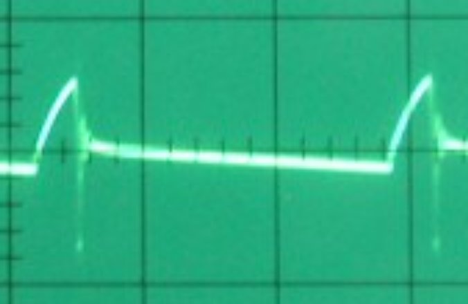

Guten Morgen Leute!
Ich hab mal die Stromkurve (10A/cm) rausvergrässert.
Ich kenne mich ja nix aus, bin ja nur ein dummer Programmierer, aber:
Dem Stromverlauf im Bild nach sieht mir das nach einer induktiven Last
im Einschaltmoment aus. Weiters geht der Strom im Ausschaltmoment um
14A zurück, gefolgt von einem Schwingvorgang.
Und warum sinkt der Strom im Auszustand um ca. 3A ab? Warum flieest
überhaupt ein Strom im Auszustand?
Also, kann mir jemand das Bild erklären wenn da keine Spule drin ist?
@Fritz
Yepp, sieht für nen Eingangsstrom induktiv aus, den Überschwinger ins
negative und den Abfall im Auszustand kann ich mir aber nicht
erklären.
Wenn ich jetzt misstrauisch wäre würde ich sagen, das ist der
Stromverlauf an der Last.

So, mein Step-Down läuft, mit 16kHz PWM und selbstgewickelter Spule, da
der Strom mit der vorhandenen 40µA Drossel natürlich gelückt hat.
Ich hasse ringkernspulenwickeln!
Ich hab auf der Webseite Oszifotos zum Vergleich.

Dein Eingangstromverlauf zeigt eh deutlich, dass du eine Induktivität
drinnen ist, oder wie erklärst du dir den für eine Spule typischen
Stromverlauf?
Stromverlauf?

Aha, also für jemanden der meine Oszillogramme Analysiert hat und
bemängelt ist das eine recht seltsame Antwort meinste nicht ? ;)

Mal davon abgesehen, eine parasitäre Serieninduktivität kann unter
keinen Umständen einen derartigen Spannungsabfall erzeugen.
