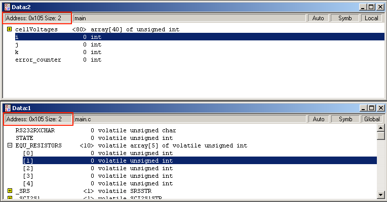

OP (Firma: Ucore Fotografie www.ucore.de) Persönliche Seite #1181754
Ganz konkret befinden sich hier die Variablen:
EQU_RESISTORS[1] (global, vor main() definiert)
und
i (lokal, in main() definiert)
beide an Speicheradresse 0x105.
Im Anhang befindet sich ein Screenshot der Debugging-Software.
Der Screenshot ist zusammengeschnitten aus zwei einzelnen, da man
jeweils nur eine Variable markieren kann.
Das Fenster "Data2" zeigt die in main() lokal angelegten Variablen, das
Fenster "Data1" zeigt die globalen Variablen.
Schöne Grüße,
Alex

Gast #1181795
schau mal in dein PRM File nach STACKSIZE.
Lokale Variablen werden auf dem Stack abgelegt, also auch die aus der
Main Funktion.
 unsigned int cellVoltages[40];
  int i,j,k,error_counter;
Das sind dann 88 Bytes. die du dafür allein auf dem Stack brauchst.
Also entweder die Stacksize entsprechend anpassen oder STACKSIZE weg und
den Stackpointer per STACKTOP auf die oberste Speicherstelle setzen.
Eckhard

Die anderen von mir angelegten Variablen befinden sich:
RS232RXCHAR   0x100
STATE         0x101 bis 0x102
EQURESISTORS  0x103 bis 0x10C
i             0x105 (=EQURESISTORS[1])
j             0x107 (=EQURESISTORS[2])
k             0x10B (=EQURESISTORS[4])
error_counter 0x109 (=EQURESISTORS[3])

Gast #1181819
bei dem Compiler funktioniert das so :
Oberhalb der Variablen wird der Stack in der angegebenen Größe gesetzt.
Hier also Hex 50 was 80 Byte sind. Der Stack kann natürlich nicht größer
als der RAM Speicher sein. Auf jeden Fall reichen die 80 Bayte nicht
aus. Du kannst die Größe aber ruhig ein wenig heraufschrauben. Bei 4K
ist da noch einiges an Luft. Nimm 0x180 als Stacksize und as sollte
passen.
Du könntest dann deien Globalen Variablen noch in die Zeropage packen.
#pragma DATA_SEG __MY_ZEROPAGE
//global variables
volatile char RS232RXCHAR /*@0x80*/ = 0;
volatile unsigned int STATE /*@0x81*/= IDLE;
volatile unsigned int EQU_RESISTORS[5] /*@0x83*/ = {0,0,0,0,0};
#pragma DATA_SEG DEFAULT
Eckhard

Gast #1181967
ich möchte auch noch was lernen :-)
den Fehler oben verstehe ich so: der Compiler legt die globalen
Variablen im RAM ab und reserviert einen relativ kleinen Stack weil er
meint "is ja nur n kleines Programm...", wird dann in der main() mit dem
Feld
überrascht und der Stack kollidiert daraufhin mit dem Bereich der
globalen Variablen.
Physikalisch liegt das aber alles im RAM des Controllers.
Die cellVoltages[40] werden im main() aber doch dauerhaft benutzt und
dieser Platz würde zur Laufzeit des Programms sowieso nie freigegeben
werden (oder hab ich hier nen Denkfehler?).
Wäre es da nicht sinnvoll cellVoltages[40] ebenfalls in die globalen
Variablen zu übernehmen und müßte damit der Fehler nicht ebenfalls weg
sein? Hätte das irgendwelche anderen Nachteile (von denen ich
zugegebenermaßen keine Ahnung habe)?
