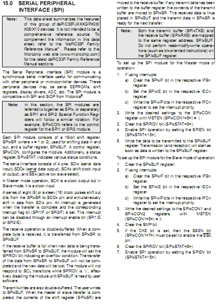

also ich möchter gerne an meinem dsPIC33 einen EEPROM via SPI betreiben.
habe noch nie einen externes EEPROM programmiert, also ist das für mich
Neuland.
Zuerst einmal habe ich im Datenblat nach dem SPI Bus geschaut und diesen
versucht zu konfigurieren. Testen wollte ich dann den CLK ausgang, ob
ein gescheiter takt rauskommt. Leider rauschts nur aufm OSZI.
Laut datenblat gibt es 2 Register die für die benutzung von SPI relevant
sind. Da steht es sollte reichen:
SPI1CON1<5>=1;
SPI1STAT<6>=0;
SPI1STAT<15>=1;
zu setzen und man könnte direkt über das uffer register daten
rausschreiben.
aber dazu müsste ich erst einmal ein vernünftiges clk signal sehen!
hab mal ein bild der datenblatt seite anghängt.

auf dem bildchen kann ich nur mit sehr(!) viel mühe was lesen. sorry,
aber DIE mühe mache ich mir nicht -> grösser
vielleicht ein link zum datenblatt?
anyway, Microchip hat für seinen C30-compiler diverse beispieldateien.
guck doch so eines an, in dem der SPI verwendet wird, dann weisst du
auch, wie du es grundsätzlich zum laufen kriegst.
ebenfalls guck mal die datei "spi.h" an...
und google meint: http://www.microchip.com/forums/tm.aspx?m=219348
