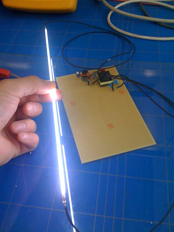

Hallo Leute. ich hab aus einem alten Bildschirm bei welchem das NT
defekt war die CCFL Beleuchtung ausgebaut. um die Dinger zum leuchten zu
bringen hab ich mit folgender Schaltung einen Inverter gebaut.
http://www.elektronik-kompendium.de/forum/forum_entry.php?id=13083&page=1&category=all&order=time
Das Ding funktioniert sogar. die Röhren leuchten.
Nun, ich hab nicht so viel Ahnung bezüglich solcher Röhren. Ist es
normal, das diese Dinger nach einigen Sekunden (ca. 30) sehr viel Heller
werden? ohne, dass mehr Strom fliesst (am Netzteil).
Manchmal leuchtet die Röhre am einen Ende ganz hell, und am anderen
nicht . ???
Wenn man sie am Glas anfasst, werden sie heller, aber nur bis zu dem
Punkt wo die Finger sind.
wie finde ich raus wie viel Power ich draufgeben kann?
hat jemand etwas Erfahrung mit solchen Dingern?
für Tipps bin ich dankbar...

R. H. wrote:
> Ist es
Ja.
> nicht . ???
Ja. Da der Strom sehr gering ist und die Frequenz sehr hoch, fließt der
Strom kapazitiv vom "heißen" Ende aus nach Masse, so dass an dem mit
Masse verbundenen Anschluss der CCFL nichtmehr ganz soviel Strom ankommt
und daher die Gasentladung nicht durch die gesamte Röhre geht.
Das vergrößert die Kapazität, selber Problem wie oben.
Wenn du kein Datenblatt von dem Ding hast garnicht.
Ganz grob kann man sagen: Wenn die CCFL heiß wird ist es zuviel.

R. H. wrote:
> kann man solche Angaben mehr oder weniger auf Röhren gleicher Baugrösse
> übertragen?
Mehr oder weniger. Also so als ganz grober Anhaltspunkt.
> soviel ich weiss ist ja die Länge und der Durchmesser für den Strom und
> Spannung massgebend.
Mehr oder weniger. Grob kann man das sagen, aber es spielen noch andere
Faktoren wie die genaue Gasfüllung und deren Druck und ähnliches ein
Rolle.
> die Angabe von 6 mA rms bezieht sich die auf den Strom im Sek. Kreis?
Ja.
> Ich betreibe die Schaltung primär mit 12V wobei sich einen Strom von ca.
> 400 mA einregelt.
Das sind 4,8W. 35cm Länge dürfte in etwa im Bereich der CCFLs aus
Scannern liegen. Die haben meist 3-5W.
> die Röhre erwärmt sich auf ca. 40 Grad ? ist das akzeptabel?
Sollte OK sein.
Wenn die Leistung zu hoch ist, geht die Röhre nicht sofort kaputt, die
Lebensdauer geht nur mehr oder weniger schnell nach unten.
> wenn ja der Strom so gering ist, das nicht die Ganze Röhre zum leuchten
> gebracht wird, bedeutet dies der Srom ist zu gering.
Zu gering kann man nicht unbedingt sagen. Der Strom ist nur
ungleichmäßig an beiden Enden. Das kann an einer zu hohen Frequenz oder
an einer zu großen Kapazität liegen.
Oder die Röhre ist schon etwas verbraucht, oder die Temperatur zu
gering, oder oder oder.
Das ganze Thema ist schon eine durchaus komplexe Angelegenheit, wenn man
das ganze ordentlich machen möchte.

OP #1182084
Ich denke Schon das sie richtig durchgezündet hat. die Röhren waren
anfangs in einem verspiegelten Metallgehäuse parallell geschaltet. Beim
Anfassen des Gehäuses wurden beide Lampen heller. wenn man mit dem
Finger oder einem Schraubendreher ca. 5-7 mm zum Metallgehäuse kam,
konnte man ein Lichbogen erzeugen.
Deshalb habe ich das Metallgehäuse entfernt und nun eine Röhre einzeln
in Betrieb.
Es beginnt zwar immernoch zu säuseln wenn man eine Leitung berührt, aber
der lichtogen bleibt weg. :-)
>Eine CCFL will mit einer hohen Spannung gezündet werden. Anschließend
>muß die Spannung auf einen niegriegeren Wert runter. Deine Symptome sind
>typisch für eine Lampe die nicht richtig durchgezündet hat.
dem ist auch so, leerlaufspannung ca. 1800V bis 2500V
unter Last ca 600V
>Womit hast du denn die Spannung gemessen? Und an welcher Stelle?
>vor C2 oder danach?
die Spannung habe ich mit dem Oszi gemessen nach C3. also parallell zur
röhre.
>Was hast du denn als C1 genommen? Dieser Kondensator muss bei
>Royerkonverter von guter Qualitaet sein.
C1 ist ein Elko 100uF wie im Schaltplan
