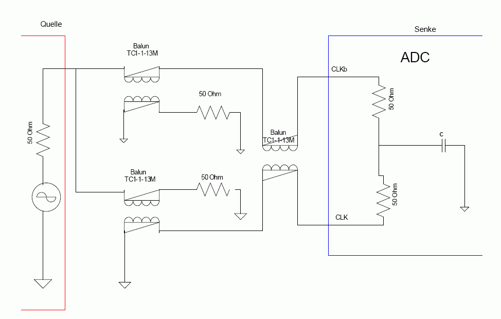

hallo,
Es geht um ein  Schaltplan für die Umsetzung eines 50 Ohm Signale ended
Eingangssignales auf ein 100- Ohm differenzielles Signal mit Hilfe eines
Baluns.
Hier im schaltung sind drei Baluns angeschaltet .wer kann mir helfen zu
verstehen, was passiert genau bei jedem Balun .
danke im Voraus
Wenn ich alles richtig verstanden habe, so machen die ersten beiden
Transmission Line Transformer eine Invertierung (=Symetrisches Signal)
und der nachfolgende TLT blockt dann nochmal den Common Mode Anteil.
The DC Isolated 1-1 Guanella Transmission Line Transformer
http://home.earthlink.net/~christrask/Trask1to1IsolBalun.pdf
A Tutorial on Transmission Line Transformers
http://home.earthlink.net/~christrask/TraskTLTTutorial.pdf
