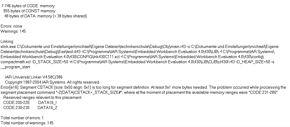

Habe folgendes Problem. Habe heute die 30Tage Trial Version für den
Texas Instruments MSP430F149 heruntergeladen. Nach dem Compilieren und
Linken ist eine Errormeldung erschienen. Diese ist in der Anlage
angehängt.
Die 144 Warnings kommen von Variablen, welche initialisiert wurden,
jedoch noch nicht verwendet.
Danke für eure Hilfe
Mike
von Sebastian (Gast)
Du hast ja gut 8kB Code erhalten, was aber IIRC zu viel ist, die Demo
ist auf 4kB (und natürlich auf 30 Tage) limitiert.

Wie gesagt, bin mir nicht mehr 100% sicher (aber 99% :-) ). Aber ich
meine, früher wär der IAR in der Demo mal auf 4k limitiert gewesen.
Einfachster Test dürfte doch wohl sein: Reduzier deinen Code (durch
Kommentare usw.) einfach mal so weit, dass du knapp über bzw. knapp
unter 4k bist. Wenn es dann einmal klappt und einmal nicht, ist das
Limit wohl immer noch drin.
