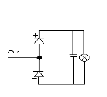

Moin Leute ich würde gern von euch wissen, ob diese Schaltung funktioniert, wenn ich sie an die Phase der Steckdose anschließe? Danke

Oh Gott! Lass es. - Am Kondensator fehlen die Verbindungspunkte. - Eine Platte des Kondensators ist länger als die andere - das gibt nur unnötige Leckströme. - Nein.

Baut sich auch keine Spannung am Kondensator auf, wenn ich die Lampe weglasse?
#1182381
Ums kurz zu machen und weiteren Kommentaren vorzubeugen: Nein es geht nicht. Du brauchst immer ein Bezugspotential sonst kann es nicht gehen. Woher soll denn deine arme Phase wissen das sie grade eine Positive Halbwelle liefert wenn sie nicht weiss wo der Nullpunkt ist... EDIT: Auch der Kondensator weiss ohne Bezugspunkt nicht ob er geladen wird oder nicht.

Also gibs so garkeine möglichkeit das zu lösen? :(
aber da sind doch ladungen, oder?
#1182413
Elektricher wrote: > Also gibs so garkeine möglichkeit das zu lösen? :( > aber da sind doch ladungen, oder? Jein: Ja, da sind Ladungen. Nein, sie sehen keinen Grund sich zu bewegen. Faule Säcke eben. Es gibt da allerdings einen Trick nur basiert der auf parasitären Nebeneffekten...

Lothar, falschrum! > Eine Studentin fragt den Professor: "Warum brummt der Trafo vorne denn > eigentlich so?" > Professor: "Wenn Sie 50 Perioden in der Sekunde hätten, dann würden Sie > auch brummen." > Wenn Sie 50 Perioden in der Sekunde hätten, dann würden Sie auch brummen Und jetzt kommt der eigentliche Witz: Der Trafo brummt gar nicht mit 50 Hz, sondern mit 100!! Hätten Sie's gewußt? ;-) > aber da sind doch ladungen, oder? Eine Ladung ohne Bezugspunkt ist nichts wert. [EDIT] > Lothar, falschrum! Oh, Mann, ich kann mir doch nicht jeden blöden Witz merken ;-)

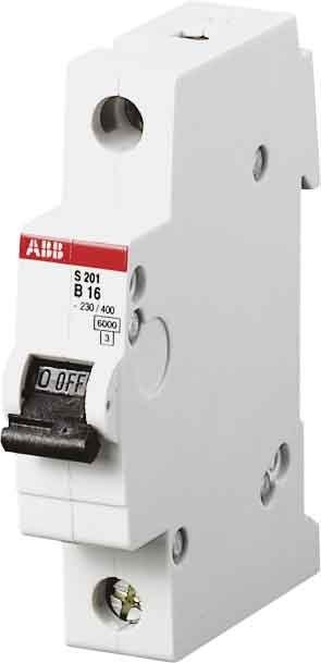

Lothar Miller wrote: > Tim T. wrote: >> Schrotty wrote: >>> Stell aber sicher, dass dein Kleiner Bruder am Sicherungskasten steht >>> und den Automaten nach oben gedrückt hält. >> Dafür gibts Büroklammern und den Darwin Award^^ > Oben halten klappt nicht, probierts mal aus :-o Doch ansich geht das recht gut. Was ich meinte war die Büroklammer durch die kleinen Löcher am Automaten vorne ziehen. Hab mal ein Bild angefügt... PS: Ist das jetzt schon Anstiftung?

> Doch ansich geht das recht gut. Was ich meinte war die Büroklammer durch > die kleinen Löcher am Automaten vorne ziehen. Das Loch hat aber genau die andere Bedeutung. Es gibt kleine Schlösser die können dort eingerastet werden damit ein Person die den Automat ausgeschaltet hat, sicher sein kann das ihn niemand einschaltet. Ausschalten tut er aber IMMER. > Was ich meinte war die Büroklammer durch > die kleinen Löcher am Automaten vorne ziehen. Meine Automaten lösen trotzdem aus, nur zum Zurückstellen muß der Hebel dann wieder einmal runter und hoch.
#1182465
Wo ist das Problem? Den Automaten ganz ausbauen und die Drähte einfach zusammentütteln.. fertig ist der Poppesgrill Hallo, naja, wenn die Frequenz so hoch ist, daß der Strom, der in der einen Polarität reinfließt, genau dann aus der Schaltung wieder raus will, wenn die andere Phasenlage da ist... Vvoltage Multiplex eben. ;-) Gruß aus Berlin Michael Schrotty wrote: > Stell aber sicher, dass dein Kleiner Bruder am Sicherungskasten steht > und den Automaten nach oben gedrückt hält. Das brauch er gar nicht. Leitungsschutzschalter lassen sich nicht fixieren. Lutz Tim T. wrote: >> Oben halten klappt nicht, probierts mal aus :-o > Doch ansich geht das recht gut. Unfug. Du kannst festhalten bis Du schwarz wirst das juckt den LSS nicht. Lutz
#1182484
Lutz Illigen wrote: > Unfug. Du kannst festhalten bis Du schwarz wirst das juckt den LSS > nicht. Dann bin ich ja froh das meine LSS das immer noch nicht wissen, die bleiben schön drin wenn ich das Schweißgerät an mache und vorher das Ding fixiere... Kannst du patentieren lassen. Sowas hat bis jetzt noch keiner au0er dir zum Laufen gebracht.

Wird der Kondensator wirklich kein bisschen geladen? (Lampe weggedacht) Ich meine man hat doch nen Elektronenüberschuss da. Auch wenns nur ganz kurz is... ?? Also: Es gibg nach kirchhoff Knoten und Maschen. Deine Schaltung hat eine einzige Masche. Und in der ist keine Spannungsquelle. Drum fließt in der auch kein Strom niemals nicht.
#1182515
Elektricher wrote: > Wird der Kondensator wirklich kein bisschen geladen? (Lampe weggedacht) > > Ich meine man hat doch nen Elektronenüberschuss da. Auch wenns nur ganz > kurz is... ?? Elektronen bewegen sich aufgrund von Potentialunterschieden doch dummerweise gibt es die bei deiner "Schaltung" nicht. Alles liegt auf dem gleichen Potential, dem deiner Phase.
