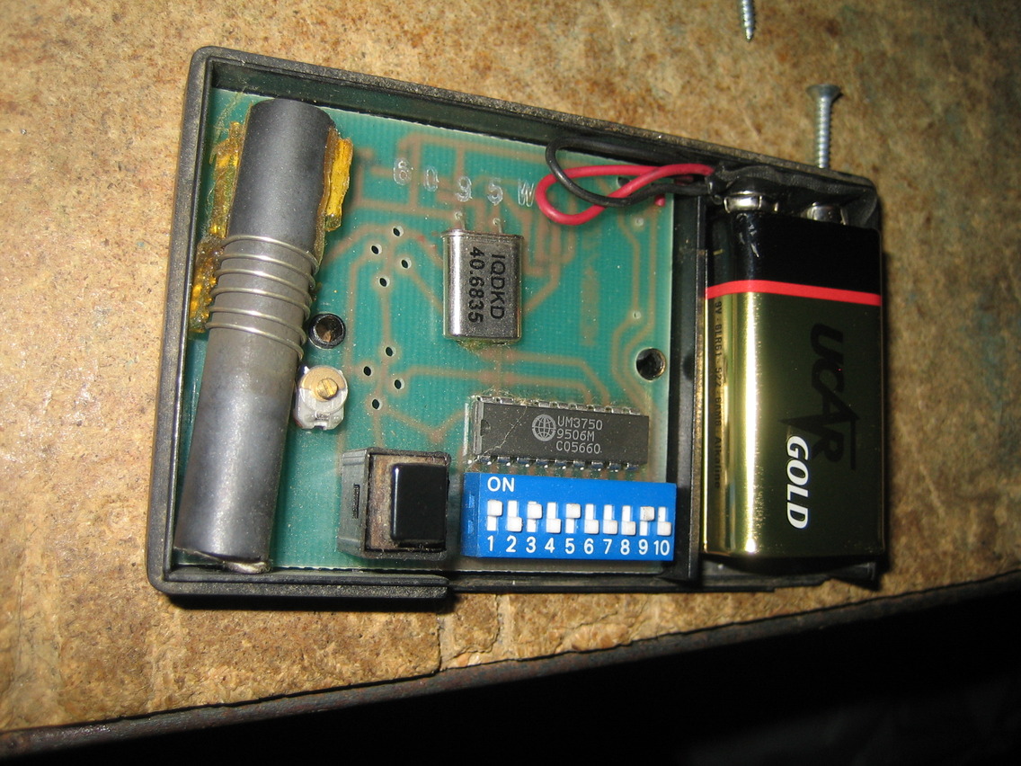

Hallo miteinander,
nachdem einer der zwei Handsender zum über 15Jahre alten
Garagentoröffner meines Schwieger-Opas defekt ist, habe ich mich eben
gefragt wie schwierig es sein kann, soetwas selber zu bauen. Ich
studiere Mechatronik, habe aber keinerlei Erfahrung in der HF-Technik.
Das Ding sendet also auf 40.68MHz (oder ist es wichtig, dass es exakt
40.6835MHz sind?) einen Code, der durch den Baustein UM3750 anhand der
Stellung der DIP-Schalter generiert wird - richtig?
Das Datenblatt
http://www.alldatasheet.net/datasheet-pdf/pdf/226270/UMC/UM3750.html
gibt leider keinerlei Auskunft über die Beschaltung von dem Baustein.
Gibt es allgemeingültige Regeln, wie der Ausgang des ICs weiter
beschaltet werden muss, um als richtiger Sender zu funktionieren??
Weiterhin habe ich noch einen alten Garagentoröffner (ebenfalls mit
10bit Codierung) rumliegen, der allerdings auf 27MHz sendet. Kann ich
bei diesem einfach der Quartz tauschen oder sind die Antennen bzw. die
weitere Beschaltung auf die Frequenz angepasst?
Ich würde mich sehr über Ratschläge, Literaturhinweise oder sonstige
Informationen freuen!
Viele Grüße
Micha

Michael M. wrote:
> ..., habe aber keinerlei Erfahrung in der HF-Technik.
Keine guten Voraussetzungen für einen kompletten Neubau.
Ja, vermutlich.  Gewissermaßen also etwas komplett unsicheres.
Kann jeder mithören und dann per replay-Attacke sich Zugang
verschaffen.  Ist das so gewollt/tolerierbar?
(Wenn die Antwort auf diese Frage ,nein' heißt, brauchst du hier
nicht weitermachen und kannst dich nach was Anderem umsehen.)
> Das Datenblatt
Huch?  Ich finde da sehr viel drin, einschließlich einer kompletten
Linkstrecke vom Encoder bis zum Decoder.
Was erwartest du von diesem Baustein?  Das ist nicht viel mehr
als eine Art ,,intelligentes Schieberegister''.  Heute würde man
dafür vermutlich einen kleinen Controller benutzen.
Mit der eigentlichen HF-Übertragung hat dieser IC nichts am Hut.
Ja: man braucht noch einen Sender dafür, den man mit dem Signal
moduliert.  Vermutlich genügt ein Quarzoszillator, der ein- oder
ausgeschaltet wird plus eine Pufferstufe, damit die Rückwirkung
von der Antenne auf den Oszillator entkoppelt wird.  Besser wäre
es (da Quarze relativ langsam anschwingen), wenn man gleich die
Pufferstufe ein- und ausschaltet.
Obacht gilt dem Quarz selbst: 40 MHz werden normalerweise nicht
durch Grundwellenquarze erzeugt, sondern man braucht einen Generator,
der den Quarz auf einer Oberwelle schwingen lässt (auf der 3. oder
5. Oberwelle, je nach Quarz).
Die ,,weitere Beschaltung'' wird schon wegen der Oberwellen-
Oszillatorschaltung notwendiger Weise angepasst sein: typisch
wenigstens ein abgestimmter Schwingkreis.  Ja, die Antenne ist auch
anders, aber das spielt bei den miesen Antennenwirkungsgraden hier
vermutlich keine große Geige.
Wenn überhaupt, warum reparierst du dann nicht lieber einen der
beiden defekten Sender, vielleich kann man ja aus beiden zusammen
was machen?
Aber ich persönlich würde das komplett wegwerfen, siehe oben.
Stattdessen was mit Stand der Technik implementieren, vielleicht
zwei IEEE 802.15.4-Module kaufen und dann in den Controllern
wenigstens eine einfache Challenge-Response-basierte Authentisierung
implementieren.  Ob man die mit AES oder mit einem MD5-Hash baut,
ist sicher weniger interessant, entscheidend ist, dass sie auf einem
nur den beiden Partnern bekannten gemeinsamen Geheimnis (shared
secret) beruht, welches aber als solches nie selbst über die Luft
übertragen wird.  Damit ist die Sache dann wenigstens einigermaßen
abhörsicher.  (Man kann immer noch genug falsch machen bei der
security-Implementierung, aber besser als das da oben ist es
auf jeden Fall.)

Habe auch einen solchen 40,685MHz Handsender, bei dem würde ich sehr
gerne die Reichweite erhöhen da er erst ganz kurz vor dem Tor
funktioniert.
Bin was elektronik angeht ned ganz ahnungslos, aber auch kein Experte.
Ich denke das beste wäre wohl die Antenne zu verbessern. Weiß da
irgendjemand vielleicht Rat (Anleitung, etc.)?
Habe daran gedacht evtl eine Außenantenne (für den Sender) zu bauen, nur
wie muss ich sie Anschließen/Bauen?
Meine suche im Internet hat mich hierher geführt also bitte nicht nur
"schau bei google..."
Am Empfänger kann ich leider nichts machen, es ist die Zufahrt zur
Tiefgarage in der Wohnanlage, vermutlich ist die Empfangs-Antenne auch
erst "Unten" angebracht, also von der Zufahrt her recht gut abgeschirmt,
denn beim verlassen der Garage geht es eigentlich recht gut (~15m,
reicht das offen ist bis ich da bin).
Die Antenne im Sender ist leider nicht mit Stecker sondern direkt mit
auf der Platine eine große Spule mit Kern (Eisen?) könnte man da evtl
stattdessen eine Art Richtantenne oder so machen?
Oder verschlimmbessert man das ganze da eher nur?
bin für alle Infos Dankbar,
Gruß centeraudio
