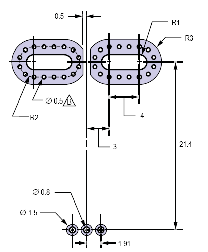

ich wollte in Eagle 4.16 ein Bauteil erstellen (Bild im Anhang). Dabei
handelt es sich um einen ACS754 Stromsensor. Die Frage, wie kann ich
eine eigene Pad - Form erstellen?
Oder ist meine einzige Möglichkeit ein Pad zu erstellen und den
Durchbruch im Milling - Layer zu zeichnen?
Danke
Malte
Gast #1183208
Frag doch mal bei Deinem Leiterplattenhersteller an.
Für Ausfräsungen, und das ist das Langloch wohl, verwende ich immer den
Dimensionlayer(20).
Gast #1183489
habe auf Layer 1 und 16 ein SMD Pad gelegt mit "Roundness". Darin in
Layer 20 das Langloch (mit dem fertiger besprochen). Da ich im Bauteil
keine (?) Durchkontatkierungen setzen kann, hab ich einfach Pads
genommen die die Lagen miteinander verbindet. Nun mag das der DRC ja gar
nicht.
Kann ich die Fehlermeldungen unterdücken oder kann ich das Package noch
optimieren (T-Stop eines Pads löschen?)?
Malte
#1183708
@malte (Gast)
>nicht.
Wozu die Durchkontaktierungen? Der Anschluss von deinem Trafo hat
zehnmal mehr Kupfer als die DuKos. Oder hast du auch Innenlagen, welche
du kontaktieren willst?
MFG
Falk
Gast #1183714
Hallo Malte,
smd-pads sind halt nur einseitig.
Schau doch mal auf die Cadsoft-Seiten im Netz, die bieten eine gute
Unterstützung für alle Art von Fragen. Da antworten die Chefs teilsweise
persönlich.
@Falk: Wenn ich auf 2 Lagen routen will, dann brauch ich doch ne DK oder
siehst Du das anders?
Gast #1184311
Stimmt schon, der Anschlussdraht (wenn man das überhaupt Draht nennen
kann; 4x2mm oder so) verbindet ja ausreichend beide Layer.
Muss sowieso dann sehen wie ich das ganze Löten kann, ob ich das mit
meinen 80W überhaupt warm bekomme...
