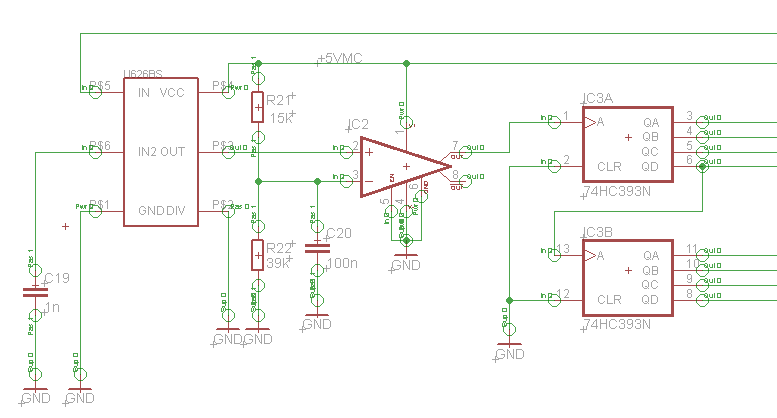

Im Anhang ist ein Ausschnitt eines Schaltplans, dessen Schaltung gerade
Probleme bereitet. Sie dient dazu, die Sendefrequenz mit einem uC
abzufragen.
Der linke Baustein ist ein Frequenzteiler, am Eingang 5 liegt das
gleiche Signal wie an der Antenne. An Pin 3 hab ich eine
Ausgangsspannung von ca. 4V Gleichspannung, auf der ein Rechtecksignal
mit einer Amplitude von 30mV und einer Frequenz von ca. 390kHz liegt.
Diese geht direkt auf den nicht invertierten Eingang des Komperator
Das Problem ist nun, dass der Spannungsteiler am invertierten Eingang
des Komperator nicht so genau einstellbar ist, dass diese 30mV zum
Schalten ausreichen.
Wie könnte man dieses Problem lösen? Wir haben schon überlegt einen
Tiefpass einzubaun, aber ob das das wahre ist?
Tiefpaß ja - einfach den Tiefpaß vom Comp-Ausgang aus ansteuern, und
dann die tiefgepasste Spannung (die ja einfach den
Gleichspannungs-Mittelwert des Teilerausgangs bildet) dem anderen
Comp-Eingang zuführen.
fg so vielleicht um die 200-300kHz, um beim Einschalten nicht zu viele
Takte zu verlieren.
R21/22 dafür rausschmeissen.
Ich habe jetzt zwar kein DB des U626 gefunden, die anderen U6xx
Bausteine von Temic dürften aber ähnlich sein. Die haben
Emitterfolgerausgänge mit einem Spannungshub unter 1V meistens zwischen
0,5 und 0,7V. Da stimmt was am Vorteiler nicht.
Welche Leistung liegt am Eingang an, ist der U626 mit 50 Ohm angepasst?
Arno
