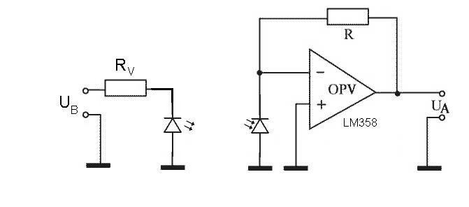

würde gerne auf der einen Seite eine IR-Diode(z.B. SFH409) und auf der
anderen Seite eine Fotodiode(z.B.SFH203) mit einem
Transimpedanzverstärker(LM358) betreiben(siehe Zeichnung).
Ub=5V
Rv=37Ohm
Wenn ich nun eine Ausgangsspannung Ua=0-5V messen möchte, welche Werte
wähle ich dann für R?
Oder sollte ich generell eine andere Schaltung wählen?

mit der Transimpedanzstufe schließt Du die Diode kurz. Wie groß der
Kurzschlußstrom I Deiner Diode bei maximaler Beleuchtung ist, müßtest Du
selbst rausfinden.
Für den Widerstand gilt dann:
R = 5V/I

Schaltung ist vom Prinzip her sicherlich schon ok, aber welchen R du
brauchst, hängt ja von vielen Faktoren ab (Wirkungsgrad der PD, LED,
Dämpfung der Strahlungsleistung zw. beiden (alles zusammen eben der
Übertragungsfaktor), LED-Strom, ...
Also entweder testen, oder anhand irgendwelcher techn. Daten berechnen.

> ich glaube, die PD auch, wenn Du nicht gerade negativen OPV-Output
> haben willst (und wenn ich mich jetzt nicht irre ;-)
Doch, die stimmt schon. Der Fotostrom fließt in Sperrrichtung, im Bild
also von oben nach unten. Damit wird die Ausgangsspannung positiv.
