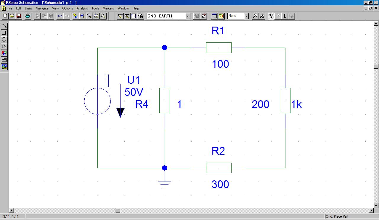

Hallo, wie kann ich bei dieser Schaltung die Kennlinie bestimmen?? Wie lautet die Formel fuer den Spannungsteiler? Vielen Dank fuer Eure Hilfe Gruss Pete
Welche Kennlinie?
Für eine Kennlinie brauchst du immer einen variablen Wert, und einen
zweiten, der sich dadurch ändert.
EDIT:
Was ist das für ein lustiger Widerstand 200 mit 1k?
#1183521
Hi, als ich suche die Spannungs Strom Kennlinie...Oder wie kann ich die Widerstaende zusammenfassen? Abgesehen davon, dass R4 nur die Spannungsquelle belastet, ist die "Formel" für den Teiler R1, R2 und den nicht bezeichneten Widerstand rechts, der sich offensichtlich nicht entscheiden kann, ob er 200 Ohm oder 1 kOhm haben soll, dieselbe wie für andere Spannungsteiler auch... Pete wrote: > Oder wie kann ich die > Widerstaende zusammenfassen? Öööhh, addieren vielleicht? So macht man das i.d.R. mit in Reihe geschalteten Widerständen. Und eine Strom-Spannungskennlinie macht bei rein ohmscher Last aus idealen Widerständen (die nicht qualmen, wenn sie zu viel Verlustleistung abbekommen) und einer idealen Spannungsquelle nicht so viel Sinn... Pete wrote: > als ich suche die Spannungs Strom Kennlinie... Die ist linear, aber deine Spannung ist sowieso fix bei 50V :-/ > Oder wie kann ich die Widerstaende zusammenfassen? Rges = R4||(R1+200+R2) = 1 Ohm || (1300 Ohm) = ca. 1 Ohm Lothar Miller wrote:
Aber wirklich nur circa! Und dann fließen auch circa 50 A...
Er kann auch einfach R2 + "200" rechnen, dann spg teiler... So wuerd ich es rechnen... Und R4 kann vernachlaessigt werden, da parallel zur Spg. Quelle...
Ganz und gar nicht! Der schließt die Quelle ja nahezu kurz (1 Ohm an 50V
ergibt umgefähr 50A Quellenstrom !!). Die anderen Widerstände kann man
vernachlässigen, R4 ist schaltungsbestimmend!

wenn du davon ausgehst, dass es eine ideale Spg. Quelle ist, dann kann der weg...
#1183693
Die Kennlinie ist Linear ca. so /
#1183696
weg...
Ja aber nur, wenn er ziemlich groß ist (Meg-Ohm-Bereich), also quasi ein
Leerlauf.
Also die Kennlinie muss die Grenzpunkte fuer U=0: I=U/(R2+200) und fuer I=0 spg. Teiler... muesste dann so aussehen \ verwirrt ihn doch nicht so sehr - / ist üblicher ;-)
#1183731
R4 ändert am Verhalten der (idealen ) Spannungsquelle U1, nach aussen betrachtet, nichts. Bei der praktischen Realisierung von R4 ist die Wahl einer grösseren Bauform zweckmässig, eventuell mit forcierter Kühlung ... Johannes M. wrote: > Lothar Miller wrote: >> Rges = R4||(R1+200+R2) = 1 Ohm || (1300 Ohm) = ca. 1 Ohm > Aber wirklich nur circa! Und dann fließen auch circa 50 A... Ja, und? Ist doch gut so. So, genau so, ist der Schaltplan gezeichnet. Und es gibt durchaus Leute, denen sagt 50A genausoviel wie 50uA. Ich hatte Kommilitonen, die haben sich in der Klausur Emitterwiderstände von z.B. 23,473375343283 Mega-Ohm hergerechnet, und das Ergebnis ohne mit der Wimper zu zucken hingeschrieben. Tja, Leute, das Leben ist hart ;-)
#1183780
In der Praxis darf natürlich NUR der richtige Wert von ( 1 // 1300 ) Ohm = ( ca. ) 0,9992313604919292851652574942352 Ohm verwendet werden, in der Normreihe E19600002 ist dieser Wert verfügbar ...
#1183803
dont feed the troll.... wer für sowas pspice braucht (und es noch nicht mal richtig bedienen kann) sollte Bäcker werden, da kann er den Mist den er herstellt selber essen. Hallo, @Pete, fuer die Kennlinie brauchst Du den "DC Sweep", in Deinem Fall: Analysis --> Setup --> DC Sweep --> Current Source @Gast - Pete hat eine ganz normale Frage gestellt. Kein Grund, pampig zu werden. Jeder hat einmal angefangen. Und - es gibt keine dummen Fragen, nur dumme Antworten. Wegen Troll - wie ich sehe hast Du Dich noch nicht mal angemeldet und warst auch nicht imstande, Dir einen Namen auszudenken.
