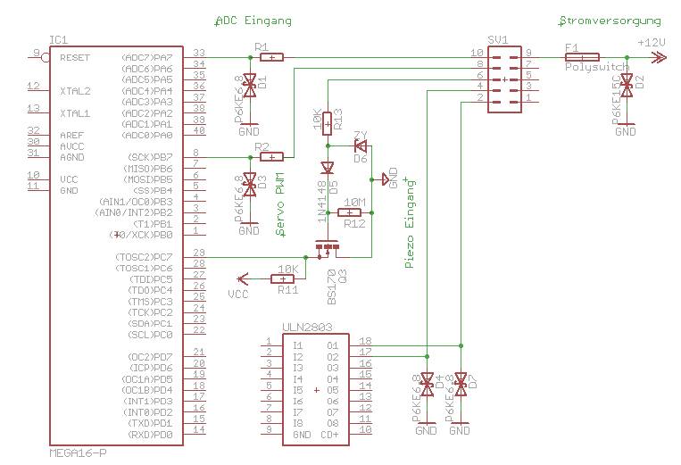

Hallo!
Ich denke es wird am besten sein wenn man sich ersteinmal den Anhang
anschaut ;-)
Es handelt sich um eine Steuerung und 8 daran angeschlossene Slaves, das
ganze ist mobil.
Die Verbindung wird über ein normales CAT5e Kabel mit
RJ45(Modular)-Buchsen hergestellt.
Bisher hatte ich mir noch keine Großen gedanken gemacht wie man das
ganze etwas absichern könnte.
Die RJ54 Kontakte sind ja nicht wirklich mit dem Finger erreichbar,
dennoch möchte ich etwas Schutz einbauen.
Digitale Eingänge: Serienwiederstände, Diode
PWM: Serienwiederstände, Diode
Bei dem ADC ist es jetzt etwas schwierig, eine Diode lässt Spannung
abfallen.
Die Ausgänge des UDN2981 haben bereits Dioden eingebaut, eine
Strombegrenzung je Ausgang ist zu aufwändig.
Gibt es irgend etwas bestimmtes was ich vergessen habe, bzw. noch
beachten sollte?

#1183684
Du solltest dir erst mal Gedanken machen, was als worst case an den
Anschlüssen passieren könnte.
Zum Beispiel:
->Kabellänge (je länger desto mehr Störungen werden eingefangen)
->Wer bekommt das Teil in die Finger? Jeder Depp oder nur Experten? In
ne RJ45 kann man als DAU ja bequem mal LAN oder Telefon anschließen, der
Stecker passt ja...
->Umgebung: Wohnzimmer oder in der Werkshalle neben den dicken Motoren?
->Wie kritisch sind kurzzeitige Störungen oder Ausfälle?
Lebensbedrohlich oder nur nervig?
Gast #1183715
Schau dir mal den Aufbau einer parallelen Druckerschnittstelle an, da
findest du Anregung. Typischerweise sind dort Tiefpässe an den
Eingängen, etwa in der Größenordnung 100 Ohm und 100pF. Und 2 Dioden
gegen Masse und Plus sind natürlich auch sinnvoll, wobei der Widerstand
des Tiefpasses gleichzeitig den Strom über diese Dioden begrenzt.
Du musst dir natürlich auch EMV-mäßig Gedanken machen, dann kommen noch
evtl. Induktivitäten hinzu.
OP #1183738
Hallo und vielen Dank für die Antworten!
> Zum Beispiel:
Da vertraue ich zum einen auf die Schirmung (ja, nicht zwingend eine
gute Idee) und meine Versuche mit einem 20m Stück.
Es sollen nur maximal 10m je Strecke benutzt werden, da 20m
funktionieren gehe ich da von keinen Problemen aus.
> Stecker passt ja...
Eigentlich nur ich, oder unter meiner Aufsicht, dennoch möchte ich es
etwas handhabungssicherer machen.
Das ganze ist nur eine Private bastelei.
Es kann eigentlich nur passieren das ein Crossover Kabel statt eines 1:1
Kabels verwendet wird. Die Signale habe ich so verteilt das dadurch
nichts kaputt gehen kann.
Ausser es würde ein Gbit Ethernet Kabel verwendet bei dem alle 4
Adernpaare gekreuzt sind und nicht nur zwei.
Das ganze System ist komplett Geschirmt (Metallgehäuse, Geschirmte
Kabel) und wird im Wohnzimmer, Turnhalle oder ähnlichem Aufgebaut.
Nur nervig, bisher habe ich nur beobachten können das die Servo-PWM es
übel nimmt wenn die Kabel ungeschirmt direkt unter einer billig
Röhrenlampe verlaufen während diese eingeschaltet wird.
Mfg,
Peter
OP #1183747
Hallo und auch dir danke für die Antwort ;-)
Mhmja, über einen solchen Aufbau bin ich beim Thema ESD festigkeit
gestolpert, ist mir fast schon etwas zu viel, wenn auch durchaus Sinnig.
Mir ging es hauptsächlich um eine, sagen wir, rudimentäre absicherung
gegen verpolung/kurzschluss.
Um EMV muss ich mir zum glück keine Gedanken machen.
Jedoch frage ich mich noch, was ich mit dem ADC Eingang mache.
Mfg,
Peter
OP #1191146
Hallo!
Das währe eine Lösung aber irgendwie würd ich mich doch besser fühlen
wenn ich eine Absicherung gleich mit drinn hätte.
Ich habe mal etwas entworfen, währe dies so machbar?
Ich möchte, jeden eingang gegen ESD und Verpolen/Kurzschluss schützen.
Die Schaltung bei dem Piezo Eingang ist so "aufwändig" da einmal der
Interne Pullup in dem Setup nicht funktioniert, die Eingangsspannung
zwischen 2V und 25V liegen kann und mir nichts besseres eingefallen ist
Wenn ich das jetzt hochrechne wird das ein riesiges Bauteilegrab, massig
Dioden, Widerstände usw...
Gibt es vielleicht eine Bessere Lösung?
Der ADC ist nur dafür da über eine Leitung 6 Zustände zu erfassen:
High, Low, 1v, 2v, 3v, 4v. Mehr auflösung verwende ich dabei nicht.
Die Software ist bereits fertig, der Testaufbau auch, jetzt möchte ich
gern alles in eine Gehäuse bringen.
Die TVS Dioden sind Bipolar mit 6,8V Durchbruchspannung, die Z-Diode für
den Piezo Eingang hat 10V, der BS170 verträgt 20V.
Da der Strom der durch die ULN fließen kann ja aber schon durch F1 in
der Zuleitung begrenzt ist habe ich dort keine Strombegrenzung
eingeplant.
