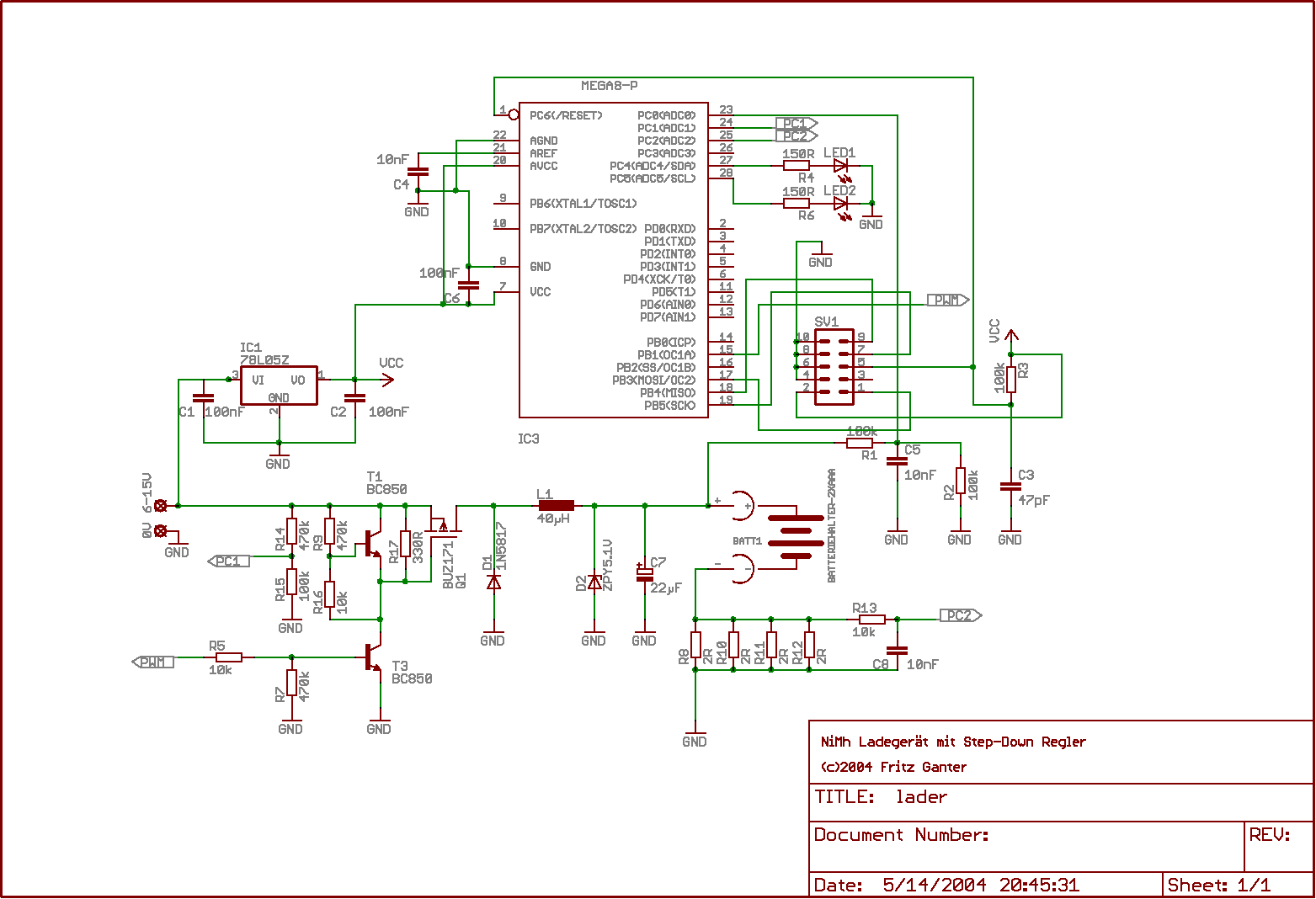

Ich hab die Schaltung für den neuen Reglerentwurf ins Netz gestellt:
http://www.ganter.at/elektronik/index.html ganz unten.
Falls jemand die Regelung vermisst: Ich weiss nicht ob ich eine
reinmache, es soll mit ca. 0.6A geladen werden, das Tastverhältnis
steuere ich mit dem Mega8. Ich dachte mir, ich messe einfach mal den
Ladestrom bei gegebener Eingangsspannung und Tastverhältnis und lasse
dann den Mega8 das richtige Tastverhältnis in Abhängigkeit von der
Eingangsspannung berechnen.
Ich habe vor ca. 10 Sekunden zu laden, dann 1 Sekunde abschalten, die
Spannung am Akku messen und dann weiterzuladen.
von Uwe Nagel (Gast)
Da stimmt was an deinem Schaltplan nicht.
D1 sollte doch wohl links von der Speicherdrosel also an der Verbindung
Q1 und L1 angeschlossen sein.
Ansonsten sollte das mit der Pulsweite bei einigermassen konstanter
Ein- und Ausgangsspanung wohl funktionieren.
Aber warum nicht regeln ? Ein Shuntwidertand zwischen Akku Minus und
Masse, sagen wir 0,5 Ohm gibt 0,3V Spannungsabfall, das läst ich doch
ganz gut mit dem AD messen.

Nein, die Diode ist schon ok, ist ja ein abwärtswandler..
von Fritz Ganter (Gast)
Hallo Uwe!
Stimmt, die Diode ist falsch. Das kommt dazu wenn man die Schaltung
hübsch zeichnen will und beim umstellen halt durcheinanderkommt. Aber
wenigstens kein Basisvorwiderstand vergessen.

Ich hab jetzt die Spannungsmessung mit eingebaut, also ev. ein Reload
machen, wenn ihr den aktuellen Schaltplan ansehen wollt.
Was viel wichtiger ist: Passt die MOSFET Beschaltung? Laut Datenblatt
sollte es funktionieren.

von Axel Rühl (Gast)
Hallo Fritz,
Drain und Source vertauscht?
Axel

Deswegen frag ich ja, steh mit Mosfet auf Kriegsfuss.
2 Fehler sind drin, ich wollte einen P-Kanal BUZ171 hab aber einen
N-Kanal eingezeichnet, und ausserdem falsch rum.
Oder trotzdem falsch?
Menno, ich bin verwirrt.
Was ich brauche ist eine Beschaltung als wenn es ein PNP wäre, also
leitet, wenn ich das Gate gegen Masse ziehe.
Passt diese Version?
http://www.ganter.at/elektronik/mikrocontroller/ladersch3.png

von Norbert (Gast)
Wie machst Du denn die PWM mit 0.3MHz?
Die Frequenz wird da in kHz angegeben, haste Dich da vielleicht
vertan?
Dafür könntest Du die Mosfetansteuerung auch komplett vergessen.
Viel mehr als ein paar kHz würde ich mit so einer simplen Ansteuerung
nicht machen und selbst damit muß R9 viel kleiner werden. 1k
vielleicht.
Schau Dir mal ein Datenblatt eines Fet an. Da ist irgendwo ein Diagramm
Gatespannung vs. Gateladung.
Mit der Ladung steigt die Spannung erst linear, dann gehts ein Stück
waagerecht (da schaltet der Fet) und dann gehts weiter linear nach
oben.
Nun musst Du möglichst schnell über diesen waagerechten Teil rüber,
auch beim ausschalten!
Dieser Vorgang sollte max ein paar % einer PWM-Periode dauern.
Rechnet man das nach kommt man bald zum Schluss, daß man bei einigen
10kHz schnell mal ein paar 100mA braucht.
Leider brauchst Du dann aber auch mehr Induktivität.
Du kannst aber so weit damit runter, daß der Strom gerade eben nicht
lückt.
C5 sollte dann ruhig 100n sein.
Ausserdem R13 100k und C8 100n.
Achte dann auch auf den Sättigungsstrom der Spule.
Gruß,
Norbert

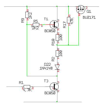

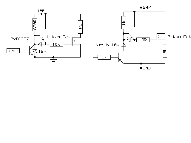

Ich bin ja ein unwissender Programmierer und kenn mich nix aus.
Du sagtest Push-Pull Treiber, auf die schnelle würde ich das so machen
wie im Anhang. Reicht das? Weil das Gate krieg ich ja dann nur auf
0.6-0.7V
Also Norbert, ich traue dem T1 nicht, deswegen hab ich doch noch einen
Pullup daneben gesetzt (siehe Anhang). Jetzt hilft der T1 beim
ordentlich Gasgeben und R17 räumt die letzte Ladung aus.
von Norbert (Gast)
Hallo Fritz,
Hast Du ein Glück, daß ich nicht schlafen kann ... :-)
Erstmal grundsätzlich: Wir müssen in die Richtung kommen, daß wir mit
wenigen 100 Ohm oder mind. einigen 10mA das Gate umladen.
Das wird zwar immer noch langsamer sein als die Angaben im Datenblatt
aber Du wirst sehen, das ist mit so einer simplen Push-Pull bei dem
Spannungsbereich schwierig genug.
Also, V4 ist leider voll daneben.
Das würde so schlecht funktionieren, daß es vermutlich abrauchen
würde.
Im kHz-Bereich würde der Fet vermutlich nie ausschalten.
T1 könntest Du auch weglassen.
Überleg mal, wann T1 denn bitte schalten soll?
Dein Mißtrauen ist also berechtigt, aber mit R17 verballerst Du immer
45mA bei 15V wenn der Fet durchgeschaltet ist.
Dazu muß T3 den Strom leiten und mit 10k an der Basis bei im
schlimmsten Fall B=200 leitet der nur 88mA.
Also machst Du R5 erstmal zu 4k7, dann fährt T3 zumindest fast komplett
in die Sättigung.
Nun köntest Du T1, R9 und R16 weglassen und hoffen daß es reicht.
Der Fet wird aber schlecht abgeschaltet werden und vermutlich ziemlich
warm werden.
Ich hab mal das Optimum aufgemalt, was mir jetzt mit einfachen Mitteln
so eingefallen ist, siehe Anhang.
Also:
Es ist ausgeschaltet. T3 ist offen und alles oberhalb davon ist auf
hohem Potential, Q1 also aus.
Nun schaltet T3. Das Gate ist zwar noch auf high und T1 noch an, durch
R2 kann T3 aber durchschalten und C-T3/R9/R5 ist auf 0V.
T1 wird abgeschaltet (wichtig, bevor das Gate umgeladen ist!), würde
aber ohne R5 durch die negative Basisspannung sofort sterben.
Wenn ich mich recht erinnere, bildet eine negative Basis zum Emitter
eine Zenerdiode mit etwa 7V oder so. R5 begrenzt den Strom so daß nix
passiert.
T1 ist also augenblicklich aus und auf dieser Seite hat T3 nicht mehr
viel zu treiben.
Das Gate wird nun über R2 und D2 umgeladen.
Schön ist das bei 6V aber immer noch nicht, denn gerade bei der
Triggerspannung des Fets (wo's eben kritisch ist), lässt R5 nur noch
etwa 22mA zu.
6V - 3V(Trigger) - 0,7V(D) - 0,1V (T) = 2,2V / 100 Ohm = 22mA.
Aber das Gate hat eine recht geringe Kapazität. Wenn ich das anhand des
Datenblatts nachrechne, komme ich auf etwa 700ns fürs Schalten bei
22mA.
Trise = 110ns
R = 50 Ohm
Ugs = -10V
Ur = 10V - (3V(Trigger) = 7V / 50 Ohm = 140mA
Qtrigger = I * t = 140mA * 110ns = 15,4nC
Nun für 22mA:
t = Q / I = 15,4nC / 22mA = 700ns
Überschlagen wir mal den Schaltverlust beim Einschalten:
6V ein, 3V aus, 50%
Irgendwo in der Mitte fallen vielleicht 1,5V bei 300mA ab.
Macht 450mW.
Das passiert für 700ns alle 1/60kHz=16,7ms also 4,2% oder 18,9mW im
Mittel.
Klingt wenig und ist für den Fet lächerlich.
Aber Du hast auch nur 1,8W Ausgangsleistung, also immerhin 10% Verlust
beim Schalten!
In Wirklichkeit wird es weniger sein denn die obigen Annahmen sind sehr
grob. In die Richtung wird es aber gehen.
Bei höheren Eingangsspannungen wirds aber viel besser weil der Fet dann
deutlich schneller geschaltet wird.
Nun das Ausschalten:
T3 ist offen, das Gate noch auf 0V.
Nun kommt der Trick mit der Diode:
T1 kann sofort durchschalten, da von R9 nix an das Gate fliessen kann.
Der ganze Strom durch R9 befeuert T1 und er zieht das Gate auf High.
Ohne die Diode könnte T1 nicht durchschalten.
Kritisch ist es hier wieder bei den 3V am Gate (-Usat = 0,1V am T1),
aber da haben wir durch R18 immerhin 29mA.
Dummerweise wird das mit höherer Spannung aber nicht besser.
So, ich leg mich erstmal wieder hin...
Hallo Norbert!
Bin grad aufgestanden und teilweise verwirrt.
Zum Teil kann ich dir folgen, z.T. nicht, z.B. warum T1 von uns gehen
sollte, da durch den Spannungsteiler der Emitter eigentlich immer
negativer als die Basis sein solle.

von Norbert (Gast)
War letzte Nacht irgendwas?
Ich hab so schlecht geschlafen wie seit Jahren nicht mehr...
Deswegen ja auch mein Beitrag zu so unchristlicher Zeit heute morgen!
Probier aber erstmal mit nem gaaaanz kleinen C anstatt des Fets.
Den C an G-S.
3pF müsste etwa dem Fet entsprechen. Hat natürlich keiner sowas, aber
der Tastkopf vom Oszi könnte etwa hinkommen.
Ansonsten die 22pF für den Quarz nehmen und umschätzen obs tut.
Gruß,
Norbert

von Norbert (Gast)
Die 1nF sind Ein und Ausgang also D-S, nicht das Gate.
Ich hab das anhand der Zeiten, den 10V und 50 Ohm ausgerechnet.
Ist aber eigentlich mädchenhafte Übervorsichtigkeit, ist ja keine
Bastelei am Atomkraftwerk.
Klemm den Fet mit dran und ne Last, die in etwa realistisch ist.
Die sollte aber voll power vertragen.
Eine 12V 10W Birne wäre ideal. Die nimmt auch bei 3V noch einige
100mA.
Nicht zur Hand? KFZ-Innenbeleuchtung!
Die Last beeinflusst das Gate auch. Das hat nämlich ne parasitäre
Kapazität zu S und D. Und je nachdem was da an D dran ist, verhält sich
das Gate anders.
Alles nicht so einfach...
Beim allerersten Test nicht rauchen.
Wenn kurz nach dem Anschliessen eine kleine Rauchschwade über den Tisch
zieht, regt das im ersten Moment unheimlich den Kreislauf an ;-)
Die Flanke wird (hoffentlich) so aussehen: erst steiler Anstieg, dann
bei Ub-3V eine Stufe, dann gehts steil weiter.
Beim Ausschalten wieder das gleiche.
Wie der Kram am Anfang und am Ende aussieht ist nicht so wichtig,
entscheidend ist, daß diese Stufe möglichst kurz ist, genau da schaltet
der Fet.
Hattu 2-Kanal?
Dann schau Dir auch mal an, wie die Transistoren schalten. Also ein
Kanal am Gate, den anderen am anderen Ende jeweils der 100 Ohm.
Wenn T1 schaltet, sollte er spätestens am Anfang der Stufe in der
Sättigung sein, also nahezu UB erreicht haben.
T3 entsprechend andersrum.

von Uwe (Gast)
Hi!
Nur mal so, ich benutze zum Mos ansteuern die Treiber aus dem Anhang.
Habe da mal allerhand Versuche gemacht und bin letzendlich bei denen
rausgekommen.Bei hohen(>10A) zu schaltenden Strömen lasse ich den R am
Gate sogar ganz weg. Die Z-Diode ist nur zur Begrenzung der Ugs (10V)
vorgesehen, kann aber bis knapp 20V entfallen. Die anderen R's
sind auch den jeweiligen Ansprüchen anpassbar. Als P-Fet benutze ich
meistens IRF4905(55V/74A/0,02R). Auch in 1A-Schaltreglern macht er
einen sehr guten Eindruck(Wirkungsgrad).
Viel Erfolg Uwe
von Norbert (Gast)
Moin Moin Fritz!
Ich glaubs ja nicht!
Ich war gerade auf dem Strassenfest in der Fuhle.
Ich hoffe, daß Dir das als Quiddje was sagt.
Fuhlsbüttler Strasse in Barmbek - mitten inne Stadt, mitten inne
Stadt...mitten in Baaambeeeek!
War noch etwas kühl aber morgen solls besser werden.
Hättest Du nicht Lust, morgen auf ein Bier in der Fuhle?
Ich habs etwa 15 min zu Fuß dahin und bin morgen ohnehin wieder da.
Ich schreib Dir ne Mail mit Tel. und so.
Der Treiber von Uwe sieht übrigens sehr gut aus.
Besser als meiner, wie ich das jetzt sehe.
Den Gatewiderstand würde ich aber nicht weglassen, eher grösser
machen.
Auch bei diesen moderaten Strömen verseucht Dir sonst der extrem
schnell schaltende Fet die Schaltung mit hochfrequentem Mist.
Das geht nur noch mit einem sehr sorgfältigem Layout und viel Erfahrung
(die ich auch nicht habe, ich weiß nur, daß es so einfach nicht geht).
Gerade bei µC-Geschichten kann das zu scheinbar unerklärlichen
Problemen führen.
Wenn möglich, sollte man von mehr als einigen 10kHz die Finger lassen,
wenn man nicht genau weiß was man tut.
Da passieren Dinge...
Gruß,
Norbert
Hallo Uwe!
Jetzt hab ich deine Schaltung auch verstanden. Da der FET ein Ugs von
20V aushält ich aber nur max. 15V anlege (und normalerweise mit 6-9V
betreibe) kann ich die Zenerdiode eh weglassen.
von Uwe (Gast)
Hi Fritz!
Alles richtig erkannt.Macht den R am Gate nicht zu gross, das erzeugt
unnötig Wärme(Verluste)beim durchschalten.Wenn du Angst vor I-Spitzen
hast, bau eine UKW-Drossel in die Versorgung bzw.in die C-Leitung des
oberen Transistors. Übrigens für kleine Schaltregler sollte man die
Freq. so hoch wie möglich wählen(unter 100KHz läuft bei mir keiner
mehr). Lade C's gehören ganz nah an den Fet(max.3cm)und die
obligatorischen 100n auch. Wenn man auf solche Sachen achtet, klappts
auch mit den Störungen. Ach ja, und Messmassen niemals über
Schaltmassen laufen lassen, alles trifft sich am Lade-C.
Ich sehe aber gerade nochwas:
>(und normalerweise mit 6-9V betreibe)
Bei 6V wird es sehr knapp mit der Ansteuerung, die meisten Fet's
machen erst ab ca. 7-8V richtig auf. Dafür braucht es dann
Lowlevel_Fets, die als P-Kanal recht schlecht zu bekommen sind(wenn sie
was taugen sollen). Wundere dich also nicht über Wärme die am Fet
entsteht.
So, genug gesabbert
Viel Erfolg Uwe
