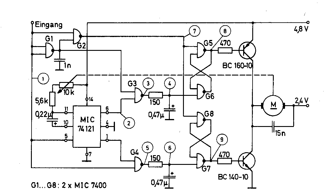

Hallo Leute
Wie funtioniert eigentich die Steuerung im Servo?
Mit welchem Signal man ein Servo ansteuern muss weiss ich, aber ich
weiss nicht wie dieses PWM-Signal umgewandelt wird so dass das Servo die
richtige Position anfährt.
Ich meine vor allem die Analog-Servos und nicht die neueren digitalen.
Gruss
Pozzo X

Im Servo ist ein Poti.
Das Servo macht nichts anderes, als die übermittelte Position mit Der
des Poti zu vergleichen und damit dann in die entsprechende Richtung
fahren.
Hatte noch Keines auseinander, wird aber wohl so sein, daß entweder der
Impuls mittels Tiefpass als DAC mit dem Poti-Wert verglichen wird, oder
das Poti für die Impulslänge eines Oszilators zuständig ist und je
nachdem, welches Impuls länger ist (Eingang oder Poti-Rechteck) wird so
oder so rum gefahren.

Falls es ein Modellbauservo sein sollte:
Es müssen lediglich Pulse mit einer Dauer zwischen 1 und 2.2ms gesendet
werden. Bei 1ms Dauer steht der Servo am einen Anschlag, bei 1.6ms in
der Mitte und bei 2.2ms am anderen Anschlag.
Die Pulse werden üblicherweise mit einer Wiederholrate von ca. 50Hz
gesendet, so dass auch mehrer hintereinander bei der Funkübertragung
gesendet werden können. Die längere Pause nach z.B. 8 Kanälen dient dann
der einfachen Kanalsynchronisation.
Im Anhang ein Schaltplan aus einem Buch mit Schaltbeispielen eines
längst vergessenen Halbleiterherstellers ... Das ist zum Verständnis
vielleicht ganz hilfreich.
