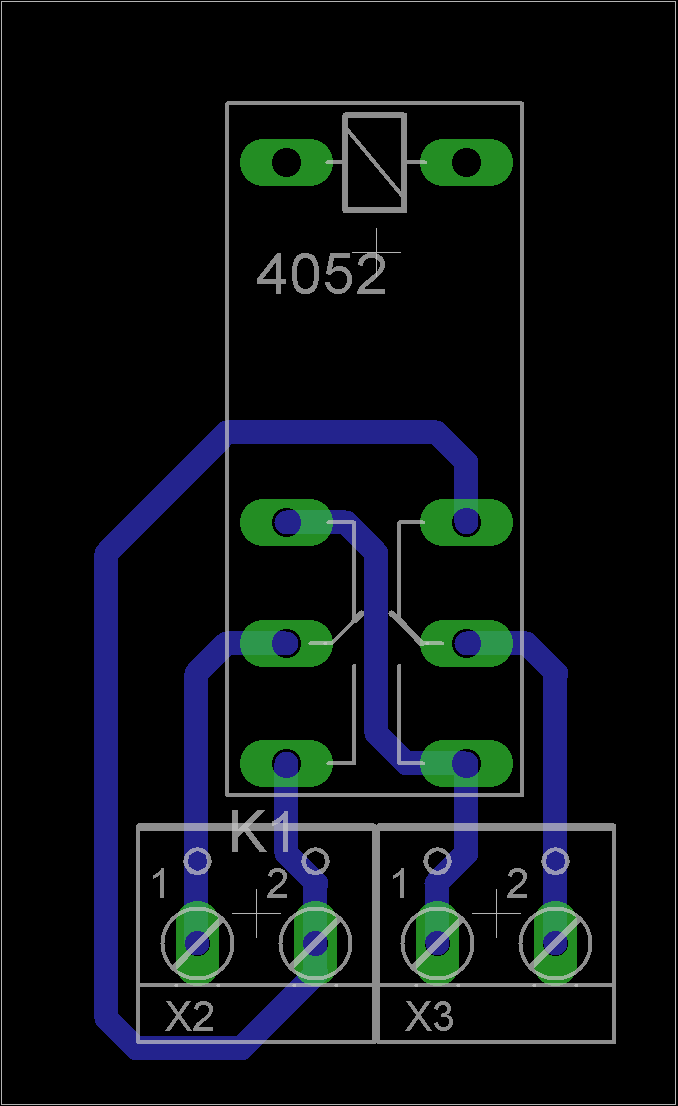

Hallo, ich habe mich mal ein wenig belesen was die Richtlinien beim
routen von 230V führenden Leiterbahnen angeht.
Wenn kein Staub drankommt und Isolierung (Epoxydharz) auf die
Leiterbahnen kommt dann kann der Abstand 1,5mm betragen.
Ich habe jetzt allerdings ein Problem mit einem Relais. Wie oben im
Anhang zu sehen muss ich eine Leiterbahn zwischen den Pins durchführen.
Hat jemand eine Idee wie ich das bewerkstelligen könnte ohne dass es
dann zu Überschlägen/Kriechströmen kommt?
Danke schonmal für die Hilfe
Grüßle vom Essig
P.S. ich weiß dass an anderer Stelle der Abstand auch nicht eingehalten
wird, da weiß ich aber wie ich das Problem lösen kann...
#1184709
Mein Vorschlag dazu, wahlweise als 2-Layer Platine oder mit Brücke statt
Top-Layer. Der Raster ist auf 1.27mm gestellt.
Sieht zwar nicht sonderlich schön aus, sollte aber die geforderten
Abstände erfüllen.
Es müsste jetzt noch ein sinnvoller Konsens zwischen Mindestabständen
und sinnvoller Platzierung der Klemmen gefunden werden.

OP #1184754
Sorry dass ich mich jetzt erst melde
hier mal ein Bild vom Schaltplan
Das ganze soll einen Kettenzugschalter ersetzen der 4 Pole hat.
die beiden Schaltzustände sind:
1  2       1--2
3  4  und  3--4
daher der oben angehängte Schaltplan
Hat hier vllt jemand einen idee wie man das relais sonst noch beschalten
könnte?
Ansonsten denke ich werde ich wohl eine der von Markus vorgeschlagenen
Lösung ähnliche Schaltung (mit längerem kabel um die Platine klein zu
halten) nehmen da es halt nicht anders geht...
Grüßle
Edit: ahh, jemand hatte eine Idee, leider habe ich zu allem übel auch
noch verdammt wenig Platz. Der zu ersetzende Kettenzugschalter ist in
einem Deckenventilator und dort ist es ziemlich eng.
Leider ist meine Decke 3,20m hoch und somit kommt eigentlich der
Austausch der Schalter in Frage da die Ketten in 1,20m Länge ziemlich
doof aussehen.
